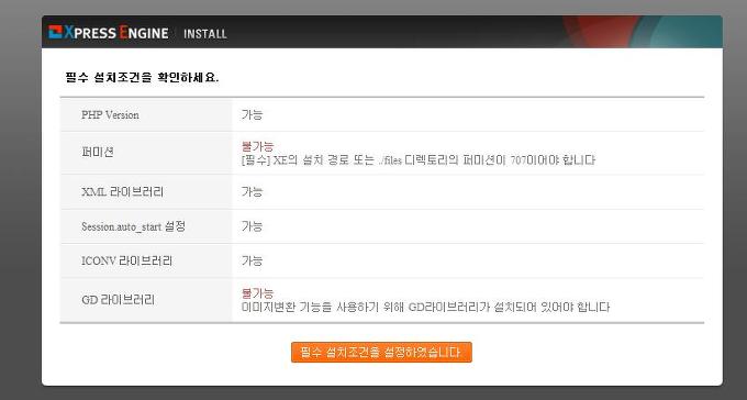

페도라 8.0의 운영체제를 가진 컴퓨터를 서버로 해서 제로보드 xe 를 설치하고  홈페이지로 운영하려고 합니다.
그런데 몇가지 문제가 뜨네요.
라고 해서 퍼미션이랑 GD라이브러리 쪽에 문제가 생깁니다.
1. 퍼미션 문제는 어떻게 해결해야 하나요?
2. GD라이브러리는 어디서 다운 받아서 설치 하나요? yum으로 어떻게 명령을 내려야 하는지 가르쳐 주시면 감사하겠습니다.
(1번, 2번 질문 모두 자세하게 가르쳐 주시면 감사하겠습니다.)

xe 의 경우 보통 분들은 ftp 프로그램에서 퍼미션을 설정 하셨는데요 ftp 로 퍼미션 해결이 안되시면 다음과 같이
해야 합니다.  프로그램 - 보조 프로그램 - 터미널 클라이언트  를 실행 하시고
cd 로 해당 폴더로 찾아 가셔서 다음과 같이 입력 하십니다. ^^
chmod 707 /files
이렇게 하면 퍼미션이 수정이 되구요
GD 라이브러리 의 경우는 http://www.libgd.org 에서 다운 받으실 수 있습니다. =]
yum 명령은 다음과 같습니다.
*  설치 팩키지 확인
rpm -qa | grep '패키지명'
* 패키지 찾기
yum search '패키지명'
* 패키지 설치 및 update
yum install '패키지명'
yum update ('패키지명')
잘 해결 하셨으리라 믿으며 뒤늦은 답변 여기서 마칩니다. =]
