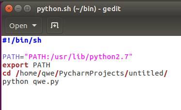

해당 파일의 절대경로는 이렇습니다
/home/qwe/PycharmProjects/untitled/qwe.py
파일 자체를 직접 crontab도 해보고
bash shell로도 만들어서 해봤는데 도저히 실행되지 않아서 고민입니다

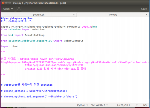

코드는 사진 첨부하겠습니다

root 로 돌면
00 04 * * * su - root -c '/usr/bin/python /root/test_python.py'
test01 계정으로
00 04 * * * su - test01 -c '/usr/bin/python /home/test01/test_python.py'
등으로 설정 하고
1분 단위로 설정해서
tail -f /var/log/cron 에 정상 실행 되는지 확인 하시면 될듯합니다
test01 계정으로
등으로 설정 하고
1분 단위로 설정해서
