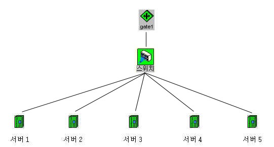

 이 작업을 위하여 다음과 같은 상황을 가정하도록 하겠다.
① 서버 1대로 운영하던 웹사이트를 5대의 서버로 나누어 운영하려 한다.
② 5대의 서버는 모두 동일한 컨텐츠를 보유하고 있다.
 즉 5대중 어떤 서버로 방문을 하더라도 동일한 내용이 로딩되어야 한다.
③ 방문자들이 웹사이트로 방문했을 경우에는 5대의 서버가 순차적으로 응답을 하도록 설정해야 한다.
④ 설정하려고하는 웹사이트의 도메인 주소가 www.owner.co.kr이라고 가정하겠다.
현재 설정하려고하는 환경들이 이해가 되었는가?  이해 안되었다면 다음을 보자.
위의 그림과 같이 분산시스템을 설정하기 위하여 다음과 같은 시스템정보를 참고하여 부하분산을 설정할 것이다.

위의 그림에서 보면 www.owner.co.kr을 방문하는 방문자들은 동일한 서버 5대가 차례로 응답한다는 사실을 전혀 알 수가 없다.
 즉 서버5대가 차례대로 돌아가면서 응답하게된다는 의미이다.
 이런 설정을 Round Robin방식이라고 한다.
