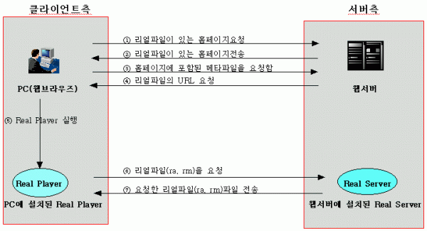

다음의 그림을 참조하여 웹브라우즈와 웹서버 및 Real Server와 Real Player사이의 리얼파일이 전송되는 과정을 먼저 이해해 보도록 하겠습니다.
① 사용자는 인터넷 서핑중 리얼파일이 포함되어 있는 홈페이지를 방문한다.
② 웹서버에서는 리얼파일이 포함되어 있는 홈페이지를 웹브라우즈로 전송한다.
③ 사용자는 동영상을 보기 위해 Real Audio/Video가 링크된 것을 클릭하면 웹브라우즈는 웹서버에게 리얼파일이 위치한 경로를 가진 메타(Meta File)을 요청한다.
④ 웹서버는 리얼파일의 URL 경로를 웹브라우즈에게 요청한다.
⑤ 요청을 받은 웹브라우즈는 동영상플레이를 위해 Real Player를 실행한다.
⑥ 실행된 Real Player는 플레이를 위해 Real Server에게 리얼파일의 전송을 요구한다.
⑦ 리얼파일의 전송요구를 받은 Real Server는 스트리밍(Stream)기술을 사용하여 리얼파일 을 Real Player로 전송한다.

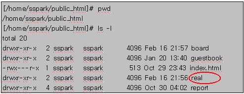

이해를 확실히 돕기위해서 사용자의 홈디렉토리의 위치를 잠시 살펴보도록 하겠습니다.
위의 예와 같이 real이란 디렉토리에 리얼파일(ra, rm)이 들어가게 되며 이 디렉토리의 절대경로는 /home/sspark/public_html/real이 됩니다.
홈페이지디렉토리명을 html이나 www등으로 사용하는 경우가 있기 때문에 경우에 따라서는 /home/sspark/www/real이나 /home/sspark/html/real이 될 수도 있습니다.
따라서 위의 메타파일에서 지정한 리얼파일(sample.rm)의 절대경로는 /home/sspark/public_html/real/sample.rm이 되는 것입니다.

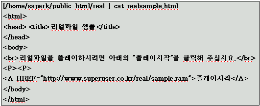

3단계 : 그런다음 HTML문서에 메타파일을 연결시켜주셔야합니다. 예로서 위에서 제작한 메타파일을 링크시키는 방법은 다음과 같습니다.
주의 하실 것은 메타파일의 위치와 메타파일이 링크되어 있는 HTML파일의 위치는 같은 디렉토리여야합니다.
단 메타파일에서 정의하고 있는 리얼파일의 위치는 메타파일에서 임의로 지정할 수가 있습니다.

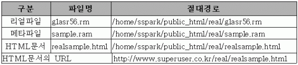

지금까지 설명한 드린대로 리얼파일을 포함하고 있는 HTML문서를 웹브라우즈에서 불러서 플레이를 시켜보는 실제예를 들어보도록 하겠습니다.
설명의 정확성을 기하기위하여 간단한 예를 필자가 직접 만들어 본 것입니다.
위의 표를 보면 어떤 예를 들 것인가를 이해할 수 있을 것입니다.
예를 든 glasr56.rm파일은 예를들기위해 임의로 사용한 것입니다.
ⓐ HTML문서(realsample.html)의 실제내용보기
ⓑ 메타파일(sample.ram)의 실제내용 보기

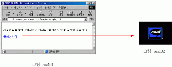

ⓒ 웹브라우즈에서의 플레이 시킨 예
표에서 설명드린대로 웹브라우즈에서 다음과 같은 URL을 호출하면 HTML문서가 웹브라우즈로 로딩됩니다.

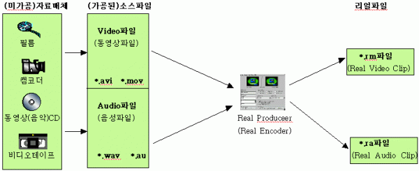

동영상 홈페이지를 구축하려면 리얼파일(ra, rm)들이 많이 필요하게 됩니다.
이들 파일들은 PC통신의 자료실이나 인터넷상에서 구할 수가 있으며, 직접 만들어 사용할 수도 있습니다.
직접 만들 경우에는 *.wav파일이나 *.avi파일을 이용하여 만들어 주시면 됩니다.
또한 *.wav나 *.avi파일 또한 PC통신이나 인터넷의 자료실등에서 구할 수도 있지만 직접 제작할 수도 있습니다.
다음의 예를 보시면 이해하기 쉬울 것 같습니다.
미가공자료매체란 우리가 일상생활에서 보고 듣는 모든 매체들을 일컫는 것으로 이들 매체들로부터 컴퓨터를 이용하여 Video파일(동영상파일)이나 Audio파일(음성파일)을 만들어 낼 수 있습니다.
이들 파일들을 다시 Real Produceer나 Real Encoder를 이용하여 리얼파일(ra, rm)을 만들어 냅니다.
이렇게 만들어낸 리얼파일을 이용하면 되는 것입니다.
