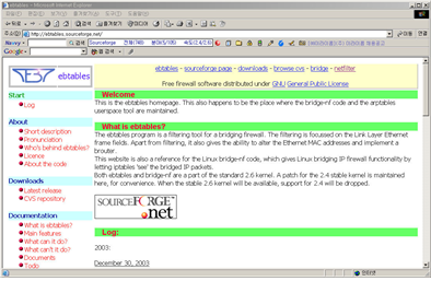

커널 패치를 하기 위해서 bridge-nf 파일을 다운로드 하여야 하는데, 패치 파일은 아래의 주소에서 다운로드 하기 바란다.
이전에는 http://bridge.sourceforge.net/에서 제공되었지만 현재는 더 이상의 업그레이드 및 개발이 중단되었고, 대신 http://ebtables.sourceforge.net/에서 계속 개발되고 있다.
ebtables 홈페이지
위 주소에서 자신의 커널 버전에 맞는 패치 파일인 ebtables-brnf-3_vs_2.4.xx.diff.gz 파일을 다운로드한 후 이 파일을 /usr/src/linux/ 디렉토리로 이동하여 gzip -d 압축해제 후 패치 하도록 한다.
