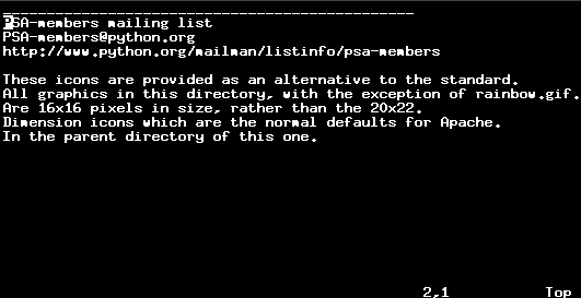

앞에서 설명 드린 바와 같이 “CTRL+V”는 블록단위로 작업대상 설정할 수 있습니다.
 , 아래의 화면에서 커서가 위치한 지점을 확인하시기 바랍니다.

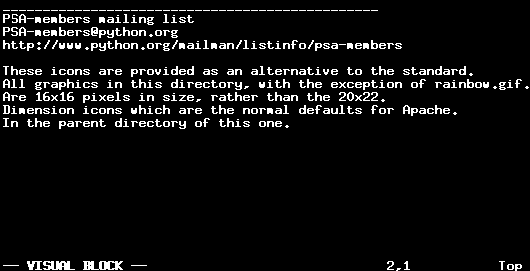

이 상태에서 “CTRL+V”를 눌러 비주얼블록 설정모드로 들어간 것입니다.
 아래 화면의 하단에 “--- VISUAL BLOCK ---“이라는 메시지를 확인하시기 바랍니다.

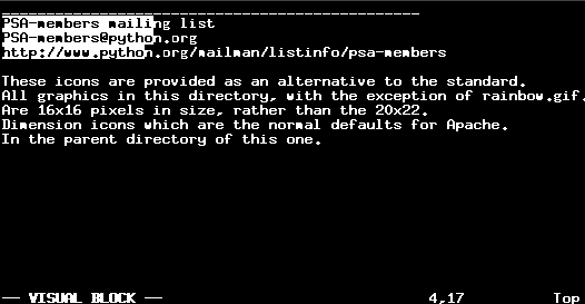

그리고 아래와 같이 커서(또는 h,j,k,l)를 이용하여 블록설정작업을 하였습니다.
 아래와 같이 이렇게 비주얼블록으로 설정이 된 상태에서는 y를 눌러 복사하거나 x를 눌러 지우기를 하는 등의 작업을 할 수가 있습니다.

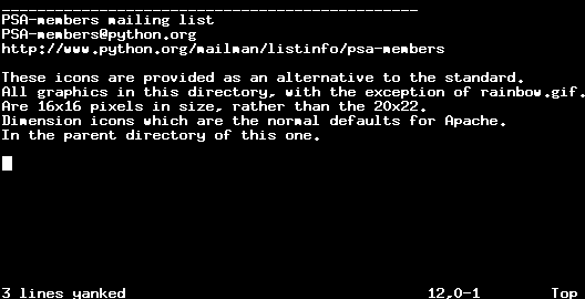

  , 여기에서는 이렇게 대상을 블록으로 설정한 후에 y를 눌러서 복사를 하였습니다.
하여튼 여기서는 ESC키를 눌러서 비주얼 블록모드에서 빠져 나왔습니다.

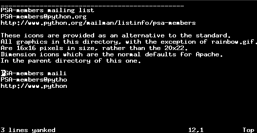

 그리고 아래 화면과 같이 커서를 아래로 이동하였습니다.
여기서 p 눌러서 블록으로 지정하여 복사하였던 내용을 붙이기 하였습니다.
