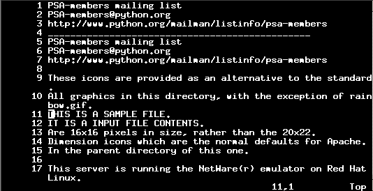

아래의 예는 cat명령어로 inputfile의 내용을 확인한 것입니다.

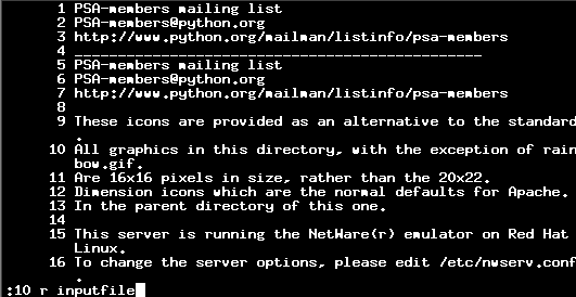

그리고 다음은 10행 다음에 inputfile의 내용을 삽입하기 위하여 “:10 r inputfile” 명령어를 실행한 것입니다.
아래는 그 결과를 나타낸 것입니다.
 , 10행 아래에 inputfile의 내용이 삽입되었음을 알 수 있습니다.
이 명령어는 현재 커서의 위치와는 상관없이 지정한 행 다음에 특정 파일내용을 삽입하기 위한 방법입니다.
