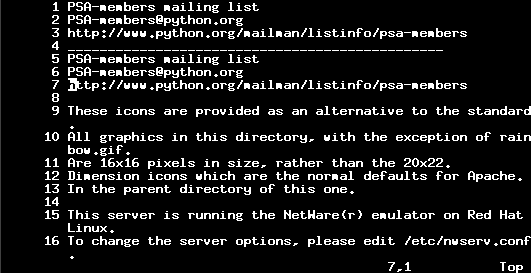

그리고 다음은 리눅스 쉘상태에서 “vi testfile” vi를 실행한 것입니다.
 아래 화면은 testfile의 내용을 행번호를 표시(:set nu)하여 보여주고 있는 것입니다.
 그리고 현재 커서의 위치가 7행에 있다는 것을 확인하시기 바랍니다.

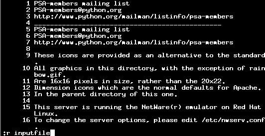

이런 상황에서 현재 커서가 위치한 7행 다음에 앞에서 확인하였던 inputfile의 내용을 불러들이기 위하여 “:r inputfile”명령어를 실행한 것입니다.

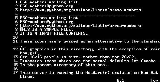

아래는 그 결과를 나타낸 것으로서 7행 아래에 inputfile의 내용이 삽입되었음을 확인할 수 있습니다.
이와 같이 현재 편집중인 파일의 커서위치 지점에 특정파일의 내용을 삽입하려면 “:r 파일명과 같이 사용하시면 됩니다.
