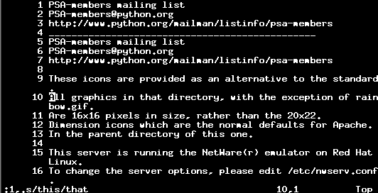

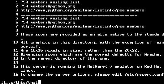

그리고 아래의 화면에서 설명의 편의를 위하여 “:set nu”명령어로 행번호를 표시하였습니다.
 그리고 현재 커서가 위치하고 있는 행은 12행입니다.
이런 상황에서 첫번째 행부터 현재행(12)까지의 행에서 this라는 문자열을 that문자열로 교체하기 위하여 “:1,.s/this/that”이라는 명령어를 사용하였습니다.
그 결과 아래의 화면을 보시면 10번째 있던 this that으로 변경되었으나 13번행에 있던 this는 변경되지 않았음을 알 수 있습니다.
 , 10행에 있던 this문자열을 검색대상에 포함이 되었으나 13행에 있던 this문자열을 검색대상에 포함되지 않았기 때문입니다.
