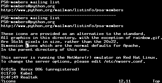

, 특정 문자열을 커서위치부터 위쪽으로 역방향 검색을 하려면 “?검색대상문자열과 같은 형식으로 사용하시면 됩니다.

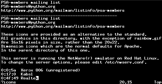

아래의 예는 현재 커서위치에서 역방향으로 icons라는 문자열을 검색하기 위하여 “?icons”라는 명령어를 사용한 예입니다.
아래는 이 결과를 나타낸 것으로서 icons라는 문자열을 커서가 위치한 위쪽방향으로 검색한 결과입니다.
만약 여기서 n 누르면 계속해서 위쪽방향(역방향)으로 icons라는 문자열을 계속해서 찾아주게 됩니다.
