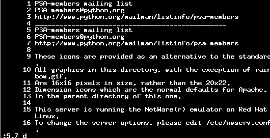

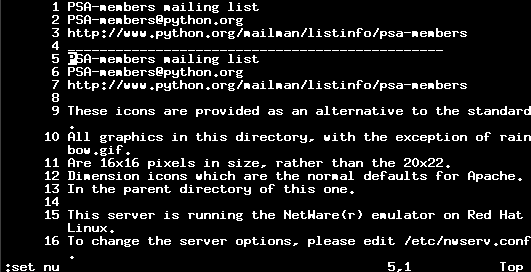

아래는 이 명령어의 설명을 위하여 “set nu”명령어로 행의 번호를 표시한 것입니다.

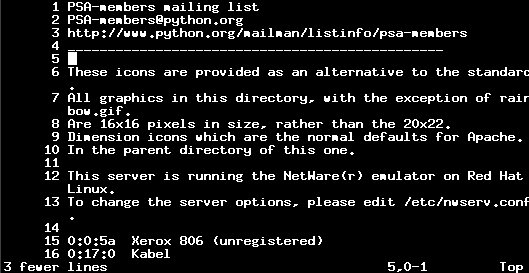

그리고 아래에서 5,6,7행을 모두 삭제하기 위하여 “:5,7 d”명령어를 입력하였습니다.
아래는 그 결과를 나타낸 것입니다.
 , 5,6,7행이 삭제되고 그 다음 행이 올라오게 됩니다.
