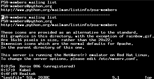

vi편집기에서 오픈된 파일의 행 번호를 표시할 수 있습니다.
 , 현재 오픈된 파일의 행 번호를 표시하려면 “:set nu”라는 명령어를 사용하시면 됩니다.
 아래의 화면은 행번호를 표시하기 전의 화면입니다.

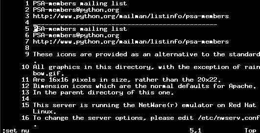

아래는 “:set nu”명령어로 사용하여 행번호를 표시한 예입니다.
 각 행의 오른쪽에 행번호를 표시하고 있음을 확인하시기 바랍니다.
이렇게 행번호를 표시해 상태에서 특정 행으로 바로 이동하는 경우가 흔히 사용됩니다.
 , “:100”이라고 하면 100행으로 바로 이동합니다.
 그리고 “:20000”이라고 하면 20000행으로 바로 이동합니다.
 물론, 행번호가 표시되어 있지않은 상태에서도 이러한 이동은 얼마든지 가능합니다.
