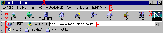

컴포넌트
 I
A : 웹페이지 제목
웹페이지의 제목이 나타나는 부분으로 북마크 추가시 북마크 내용으로 사용된다. 웹문서의 <title>제목</title> 부분에 들어가는 제목이 여기에 나타나게 된다.
B : 주메뉴
전체메뉴로 풀다운 메뉴로 구성되어 있으며, 자세한 내용은 다음장에 전체메뉴의 설명이 되어 있다 참고바란다.
C : 툴바(Toolbar)
자주사용되는 메뉴의 기능을 아이콘으로 만들어 사용자가 쉽고 빠르게 인터넷을 검색할 수 있도록 했다.
D : 책갈피(Bookmark)
자신이 즐겨 찾는 페이지의 주소를 등록하고 삭제도 할 수 있으며, 위치이동도 가능하다. 등록된 주소를 일일이 주소를 입력하지 않아도 간단히 클릭만으로 웹페이지로 이동할 수 있게한 기능이다. 자세한 사용법은 뒷부분의 "북마크(BOOKMARK)"편을 참고바란다.
E : 로케이션툴바(Location Toolbar)
현재 위치한 인터넷 사이트의 주소를 보여주며 직접 주소를 입력하여 원하는 사이트를 검색할 수 있다.
F : 퍼스널 툴바(Personal Toolbar)
북마크폴더 중 자주 접속되는 주소를 툴바처럼 설정하여 사용한다.
G : 로고창(Navigator Logo)
별들이 쏟아지면서 페이지의 전송상태를 나타내며, 로고를 클릭하면 넷스케이프 홈페이지로 이동한다.
H : 컴포넌트 툴바(Component Toolbar)
네비케이터, 전자메일, 유즈넷및 편집기를 열거나 전환할 수 있도록 한다. H 부분을 클릭하면 바로 밑에 위치한 그림(컴포넌트)을 숨기거나 보이게 할 수 있다.
I : 상태바(Statusbar)
브라우저의 현재상태를 나타내며, 전송율과 이미지파일이름등 여러가지 유용한 정보들을 보여주는 곳이다.
