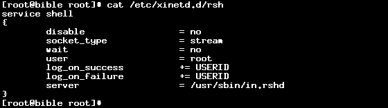

아래의 예는 필자가 사용하고 있는 리눅스 시스템에 /etc/xinetd.d/rsh파일의 예를 든 것입니다.
 특히 이 파일에서 disable항목이 yes로 설정되어 있는 것이 기본설정이므로 아래와 같이 no로 설정해 주시기 바랍니다.
그리고 위의 /etc/xinetd.d/rsh파일의 마지막 부분의 server항목으로 설정되어 있는 /usr/sbin/in.rshd에 대한 파일은 rsh를 받아서 처리하게 될 데몬프로세스 파일로서 실제로 존재하는가를 아래와 같이 확인해 보시기 바랍니다.
