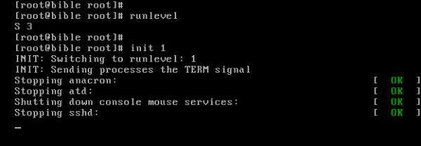

아래의 예는 실행레벨 3으로 실행중인 리눅스서버를 실행레벨 1로 변경한 것입니다.
 먼저 “runlevel”이라는 명령어로 현재 실행레벨이 3임을 확인하였습니다.
 그런 다음 “init 1”로 실행레벨 1로 변경한 것입니다.

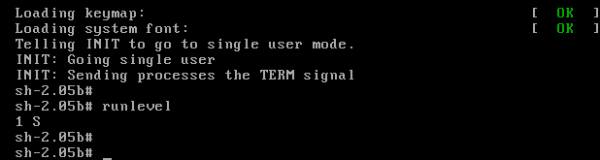

 실행레벨 1은 관리자모드로 root만이 시스템을 사용할 수 있는 싱글모드(single mode)입니다.
아래의 예는 실행레벨 3에서 “init 1”이라는 명령어에 의해 실행레벨 1로 변경된 것을 확인한 것입니다.
 즉, 실행레벨 1로 변경된 후에 runlevel로 현재 실행레벨이 1임을 확인한 것입니다.
