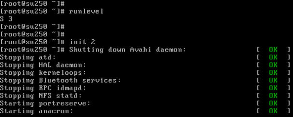

init명령어로 실행레벨(runlevel) 2로 변경하기
이번에는 실행레벨 3에서 실행레벨 2로 변경하는 예입니다.
 먼저 runlevel이라는 명령어로 현재 실행레벨이 3임을 확인하고 “init 2”명령어로 실행레벨 2로 변경하는 예입니다.

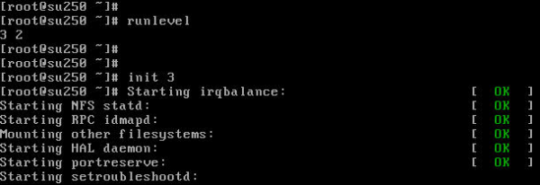

init명령어로 실행레벨(runlevel) 3로 변경하기
다음은 실행레벨 1에서 실행레벨 3으로 변경하는 예입니다.
 먼저 runlevel로 현재 실행레벨이 1임을 확인 하였습니다.
 그런 다음 “init 3”으로 실행레벨 3으로 변경 하였습니다.
아래는 실행레벨 3으로 변경된 후에 runlevel을 실행하여 현재 실행레벨이 레벨 3이라는 것을 확인한 것입니다.
