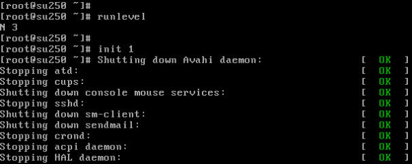

현재 실행레벨 3에서 실행레벨 1로 변경한 예입니다.
 아래의 예를 보시면 먼저 “runlevel”이라는 명령어로 현재 실행레벨이 3임을 확인 하였습니다.
 그런 다음 “init 1”로 실행레벨 1로 변경한 것입니다.
 실행레벨 1은 관리자모드로 root만이 시스템을 사용할 수 있는 싱글모드(single mode)입니다.

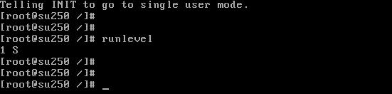

아래의 예는 실행레벨 3에서 “init 1”이라는 명령어에 의해 실행레벨 1로 변경된 것을 확인한 것입니다.
위의 예에서 runlevel의 실행결과로 출력된 “1”은 이전 실행레벨이 1이였음을 의미하며, “S”는 현재 부팅레벨이 single mode(관리모드)를 의미하며 이 또한 레벨 1번과 동일한 실행레벨입니다.
