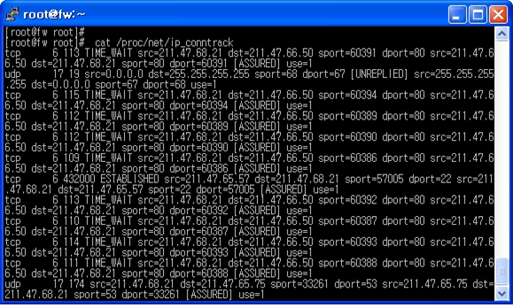

현재 시스템에서의 상태추적 테이블은 아래와 같이 실행하면 확인할 수 있다.
[root@www root]# cat /proc/net/ip_conntrack
[그림] 상태추적 테이블 조회
사실상 상태추적 테이블을 살펴볼 일은 없다.

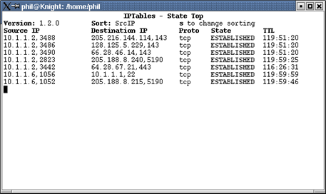

그러나 살펴볼 필요가 있다면 위의 결과는 매우 알아보기 힘들기 때문에 상태추적을 쉽게 할 수 있도록 iptstate라는 별도의 프로그램을 이용할 수 있다.
이 프로그램은 홈페이지인 http://www.phildev.net/iptstate/에서 파일을 다운로드하여 압축 해제 후 make; make install로 설치하기만 하면 된다.
iptstate를 실행해보면 마치 top과 유사한 결과가 나오는 것을 확인할 수 있을 것이다.
사용할 수 있는 옵션은 다음과 같다.
# iptstate -b
d: 목적지 IP를 기준으로 분류
p: 프로토콜별로 분류
s: 상태별로 분류
t: TTL별로 분류
단지 “iptstate -b”만 실행하면 소스 IP를 기준으로 분류하게 되고 “iptstate -b d”를 실행하면 목적지 IP를 기준으로 분류하게 된다.
[그림] iptstate 실행화면
