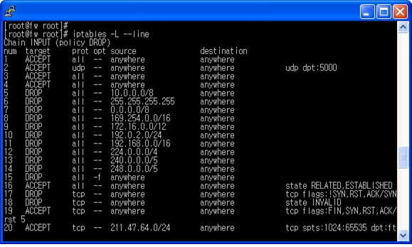

각 룰의 번호는
#iptables -L --line을 실행하여 첫 번째 열을 보면 확인할 수 있다.
일반적으로 두 번째 방법보다는 첫 번째 방법을 많이 이용한다.
[그림] iptables -L --line시 룰순서

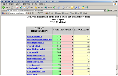

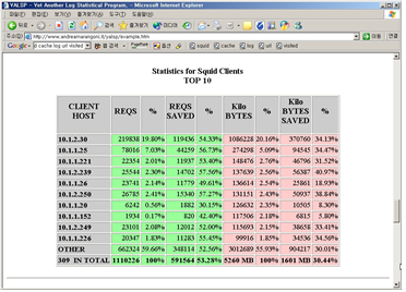

이 방법을 활용한다면 다양한 응용이 가능한데, 이를테면 사내방화벽의 용도로 사용할 경우 사내에서 직원들이 어떤 사이트를 접속하는지에 대한 통계나 자세한 내용을 모니터링 할 수도 있다.
, 위와 같이 iptables를 이용하여 80번으로 나가는 패킷을 투명하게 8080번으로 REDIRECT 하도록 설정하고, squid(http://www.squid-cache.org/)8080번에서 리슨하도록 설정한 후 squid.conf에서 로그파일을 생성하도록 설정하면 로그 파일에 사용자들이 접속한 url이 로그 파일에 남게 된다.
이후에는 생성되는 로그 파일을 분석하여야 하는데, 이러한 프로그램으로는 아래의 URL을 참고하면 된다.
아래의 프로그램은 웹로그 분석 프로그램처럼 일정시간마다 로그를 분석해서 결과를 보여주도록 cron등에 설정하면 된다.
yalsp : http://www.andreamarangoni.it/yalsp/index.htm
리포트 예)
[그림] 클라이언트별 통계
[그림] 접속한 사이트 통계
