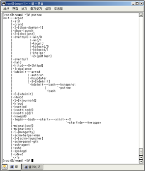

pstree는 프로세스의 상호관계를 파악하기 위한 필수적인 명령어로서 현재 실행중인 프로세스들을 트리구조로 보여준다.
모든 프로세스의 부모 프로세스라고 하는 PID1init 프로세스로부터 개별 프로세스들이 어떤 관계로 실행이 되었는가를 파악하기 위해 사용한다.
이것의 사용형식은 다음과 같다.
pstree [-a][-c][-h|Hpid][-l][-n][-p][-u][-G|-U][PID|사용자]
다음과 같이 pstree라고만 하면 현재 실행중인 프로세스들을 tree 구조 형태로 보여준다.

각 프로세스 명령행 옵션들까지 확인하기 위해서는 다음과 같이 a 옵션을 사용한다.
# pstree -a
현재 프로세스와 그의 조상 프로세스를 강조하여 출력하려면 h 옵션을 사용한다.
# pstree h
각 프로세스들의 PID를 함께 표시하려면 p 옵션을 사용한다.
# pstree -p
pstree 뒤에 사용자명을 기술하면 사용자 소유의 모든 프로세스를 출력한다.
이것에도 앞서의 옵션들을 함께 사용할 수 있다.
# pstree p root
