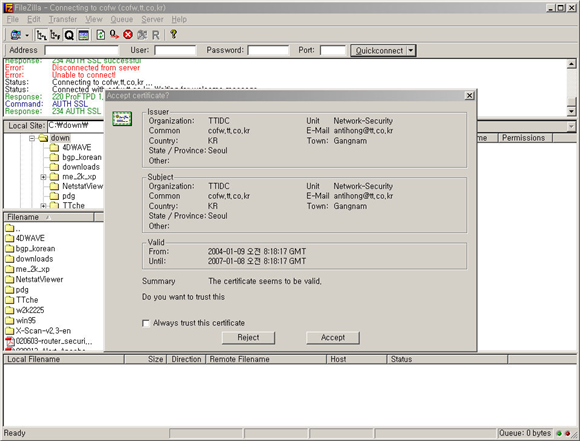

다음은, filezilla 프로그램을 이용하여 접속할 때 ServerType[FTP over SSL (explicit encryption)]로 설정 후 접속 시도를 하면 아래와 같은 인증서 관련 메시지가 뜨는 것을 알 수 있다.
이는 공인 인증서가 아니라 자기 자신이 사인한 인증서가 설치되어 있기 때문이며 “Always trust this certificate"를 선택 후 Accept를 하면 이후부터는 경고화면이 뜨지 않게 된다.
[그림] SSL을 통한 접속
