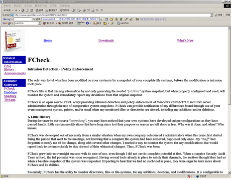

먼저 Fcheck 홈페이지인 http://www.geocities.com/fcheck2000/에 접속하여 최신 버전의 Fcheck를 다운로드 한다.
[그림] fcheck 홈페이지
