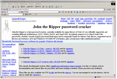

이제 John the ripper를 설치하기 위해 아래의 홈페이지에 접속 후 소스파일을 다운로드 하여 컴파일 설치하도록 한다. 최근에는 상용버전과 free 버전을 함께 제공하고 있으므로 최신의 free stable 버전을 다운로드하면 된다.
http://www.openwall.com/john/
[그림] John the ripper 홈페이지
