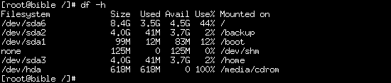

이제 마운트가 되었습니다. 마운트 된 것을 확인하시려면 “mount”라는 것을 실행해 보시거나 “df -h”를 실행해 보시면 마운트 된 결과를 확인할 수 있습니다. 아래의 예는 “df -h”를 실행하여 그 결과를 확인한 것입니다.
위의 결과 중 맨 마지막 행에 있는 마운트정보가 방금 CD-ROM을 마운트한 결과를 나타낸 것입니다.

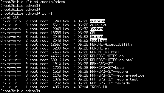

이제 이렇게 마운트가 된 상태에서는 CD-ROM에 저장된 데이터를 마음껏 사용할 수 있습니다. 이제 CD-ROM이 마운트된 /media/cdrom 디렉토리로 이동해 보겠습니다.
위의 결과는 방금 마운트한 CD-ROM의 내용을 확인하기 위하여 /media/cdrom으로 이동하여 ls명령어로 그 내용을 확인해 본 것입니다. 레드햇9버전사용자는 /mnt/cdrom으로 이동하여 확인해 보셔야 합니다

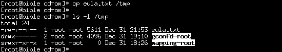

이제 이 파일들 가운데 하나를 /tmp디렉토리로 복사해 보도록 하겠습니다. 아래의 예는 CD-ROM의 파일 중 eula.txt라는 파일을 /tmp디렉토리로 복사한 예입니다.
그런 다음 /tmp 디렉토리에서 방금 복사한 eula.txt파일이 존재하는가를 확인한 것입니다.
이것을 예로 든 이유는 마운트 된 후에는 CD-ROM의 내용을 리눅스의 파일시스템을 사용하는 것과 동일하게 사용할 수 있다는 것을 간단히 보여주기 위한 것입니다.

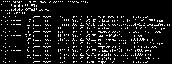

이제 마운트한 리눅스CD의 특정 RPM파일을 읽기 위하여 /media/cdrom/Fedora/RPMS 디렉토리로 이용하였습니다. 그리고 이동한 디렉토리에서 “ls -l”을 수행한 예를 보여주고 있습니다
위의 화면을 보시는 바와같이 이 디렉토리에는 수많은 rpm파일들이 저장되어 있습니다. 이 파일들 가운데 원하는 rpm파일을 설치해 보도록 하겠습니다.
