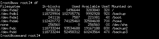

1. 먼저, 가장 간단한 예로서 현재 서버의 디스크 사용량을 파티션별로 확인해 보도록 하겠습니다.
2. 화면에 나타난 결과의 예와같이 그냥 df라고만 입력하고 실행하면 현재 파일시스템 사용량 정보를 나타내 줍니다.
3. , 결과화면의 각 행에서...
첫번째 필드는 파일시스템 장치명(device name)을 의미하며,
두번째 필드는 각 파일시스템에 할당된 용량을 의미하며,
세번째 필드는 사용된 용량을 의미하며,
네번째 필드는 사용가능한 용량, , 사용되지않고 남아 있는 용량을 의미하며,
다섯번째 필드는 사용율, , 전체할당된 용량에 대한 사용된 용량의 백분율을 나타내며,
여섯번째 필드는 각 파일시스템이 마운트된 마운트포인트 즉, 디렉토리를 표시하고 있습니다.
4. 이번 예에서 우리는 df명령어에 대한 결과를 확인 하였으며 이 결과에서 시스템의 각 파티션들의 현재 디스크사용량을 확인 할 수 있었습니다.

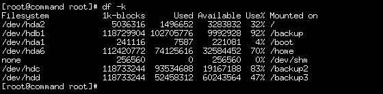

5. 그리고 여기서 기본적으로 알아야 할 것은 df의 기본 결과의 용량단위는 kbyte라는 것입니다. 다음 예를 하나더 보시기 바랍니다.
6. 이번 예는 df명령어에 -k옵션을 사용한 예로서 출력결과를 KB단위로 표시하라는 의미입니다.
-k옵션 : 용량을 kilo byte단위로 표시한다.
7. 이번 예를 잘 보시면 앞의 예에서 실행했던 "df"의 실행결과와 동일하다는 것을 알 수 있습니다. , df를 실행한 결과와 df -k를 실행한 결과가 동일하다는 것은 df의 기본 용량단위가 kbyte라는 것을 의미하는 것입니다.

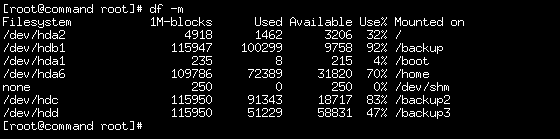

8. 이번에는 df를 이용하여 파티션별로 디스크 사용량을 표시할 때에 출력결과를 Mbyte로 표시하도록 하기 위하여 -m옵션을 사용한 것입니다.
-m 옵션 : 용량을 Mega byte로 출력한다.
9. , 각 파티션들의 디스크사용량을 표시할 때에 Mbyte단위로 표시하라는 것을 의미입니다. 이번 예의 결과화면에서 나타난 각 숫자들에서 용량단위는 생략되어 있지만, 이들 단위는 모두 Mbyte를 의미합니다.

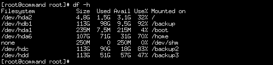

10. , 그럼 이번에는 byte, Kbyte, Mbyte, Gbyte등의 용량단위를 붙여서 표시하는 예를 보도록 하겠습니다. , df를 실행할 때에 -h옵션을 사용하시면 각 파티션들의 디스크사용량을 용량단위를 붙여서 표시해 줍니다. 실행예를 보시기 바랍니다.
-h 옵션 : 용량단위를 붙여서 표시한다.
11. df에서 -h옵션은 human-readable의 약어로서 우리 인간이 가장 인지하기 쉬운 용량단위를 붙여서 표시하라는 것을 의미합니다.
12. 이번 예의 결과를 보시면 M, G등의 용량단위가 표시되어 있다는 것을 알 수가 있습니다. 따라서 이번 예에서도 알 수 있듯이 리눅스 서버관리자들이 주로 사용하는 옵션은 -h로서 용량단위를 붙여서 표시하면 그 결과를 가장 빠르게 인지할 수 있기 때문입니다.

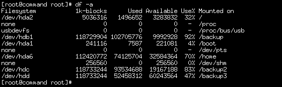

13. 이번에는 현재 시스템에 장착된 모든 파일시스템을 대상으로 사용현황을 나타내기 위한 예를 보도록 하겠습니다.
-a 옵션 : 모든 파일시스템들의 디스크 사용량을 표시한다.
용량이 0인 파일시스템도 함께 표시됨.
14. 이번 예에서 사용한 df의 옵션은 -a옵션으로서 이 옵션을 사용하면 현재 시스템에 있는 모든 파티션들의 디스크사용 현황을 나타내 줍니다. 만약 이번 예에서 용량단위를 붙여서 나타내도록 하려면 -a옵션과 함께 -h옵션을 사용하시면 됩니다
15. 이번 예에서 꼭 알아두셔야 하는 것은 -a옵션을 사용하였을 경우에 파일시스템의 크기가 0인 것까지 포함하여 출력한다는 것입니다.
16. , 이번 결과 화면에서 보시면 지금까지 볼 수 없었던 /proc, /proc/bus/usb, /dev/pts등의 파일시스템들의 디스크 사용량이 출력되었다는 것을 알 수 있습니다.
17. , 이들 파일시스템들은 모두 할당용량, 사용량, 가용량등이 모두 0이므로 굳이 표시해야 할 필요가 없었기 때문에 기본표시에서는 제외 되었지만, -a옵션을 사용하였기 때문에 출력된 것입니다.

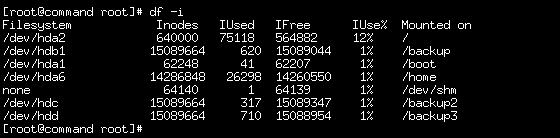

18. 이번에는 df를 이용하여 inode사용량 정보를 확인해 보도록 하겠습니다. 먼저 예를 보시기 바랍니다.
-i 옵션 : inode 사용량정보를 표시한다
19. 이번 예에서 나타낸 것은 각 파일시스템들의 inode사용정보를 나타낸 것입니다. , df명령어에서 -i옵션을 사용하시면 각 파일시스템들의 inode사용정보를 나타내 줍니다.
20. , 지금까지의 df명령어의 결과에서는 디스크사용량을 블록(block)을 기준으로 출력한 것입니다. 하지만 이번에 출력한 df -i의 출력결과는 블록대신에 inode 단위로 디스크사용량 정보를 출력한 것입니다.

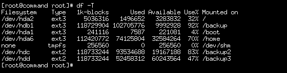

21. 이번에는 df로 각 파일시스템별 디스크 사용현황을 출력할 때에 파일시스템 종류를 함께 표시하는 예를 보도록 하겠습니다.
-T 옵션 : 파일시스템 종류(filesystem type)를 나타낸다.
22. , df-T옵션은 각 파일시스템들이 사용하고 있는 파일시스템 종류를 추가로 표시합니다.

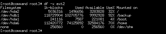

28. 이번에는 이와 반대로 특정 파일시스템을 제외한 파일시스템들에 대해서만 그 사용량을 확인하는 예를 보도록 하겠습니다. 먼저 예를 보시기 바랍니다.
-x 타입 : 지정된 파일시스템 타입외의 파일시스템들만을 대상으로 사용량을 나타낸다.
29. , 이번 예는 바로 앞의 경우와 반대의 경우로서 특정 파일시스템을 지정하고 지정된 파일시스템 타입외의 나머지 파일시스템 타입에 해당하는 파일시스템들만의 사용량을 표시해 줍니다. , 이번 예에서 실행한 “df -x ext2”는 ext2 파일시스템을 제외한 나머지 종류의 파일시스템에 대한 사용현황을 출력한 예입니다.
29. 그리고 다음은 “df -x ext3”을 실행한 예로서 ext3타입의 파일시스템을 제외한 나머지 종류의 파일시스템에 대한 사용량 정보를 출력한 것입니다.
