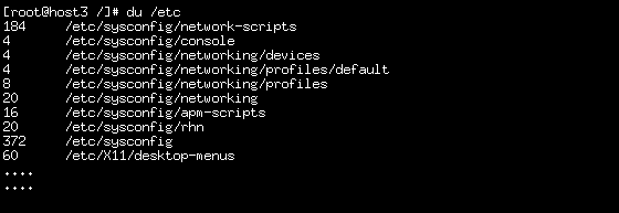

1. du를 이용하여 특정 디렉토리내에 존재하는 파일들의 개별용량을 확인코자 할 때에는 다음과 같이 du 다음에 디렉토리경로를 표시해 주시면 됩니다이때 가능한 디렉토리경로는 절대경로를 사용해 주시기 바랍니다물론상대경로로 지정하는 것도 가능하지만 명확한 디렉토리지정을 위해 절대경로를 사용합니다.
2. 이번 예는 /etc디렉토리내의 모든 개별 파일과 디렉토리를 대상으로 디스크사용량을 확인한 것입니다.
3. , /etc디렉토리에 존재하는 모든 파일들(서브디렉토리내의 파일들 까지 포함)의 용량과 함께 파일명을 표시해 줍니다앞서 말씀드렸듯이 용량 단위는 kbyte단위입니다. /etc내에는 수많은 파일들이 존재하므로 이번예에서는 한 화면에 모두 표시하지 않았습니다.

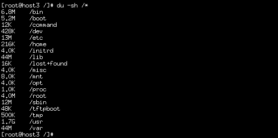

14. 다음은 루트디렉토리에 존재하는 각 디렉토리들이 전체 사용량을 확인하기 위한 예입니다.
15. 리눅스 서버를 관리하다 보면 루트디렉토리 밑에 존재하는 각 디렉토리들의 개별 사용량을 확인하거나 사용량 보고서를 작성해야할 때도 있을 것입니다. 이때 이와 같은 방법으로 개별 디렉토리의 사용량을 간편하게 확인 할 수 있습니다.
16. 보다시피 / 밑에는 개별 시스템 디렉토리들이 존재하고 있습니다이때 간편하게 위와 같은 명령어로 개별 디렉토리의 용량을 각각 확인 할 수 있습니다.
