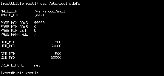

6. 먼저 useradd /etc/login.defs라는 파일의 내용에 영향을 받고 있습니다. /etc/login.defs파일의 내용은 다음과 같습니다.
7.  , /etc/login.defs파일은 useradd가 새로운 계정을 생성할 때에 반드시 참조하는 파일로서 이와 같은 내용으로 구성되어 있습니다.
8. /etc/login.defs파일의 각 행의 의미는 다음과 같습니다.
  . MAIL_DIR   ==> 메일 디렉토리 지정
  . PASS_MAX_DAYS   ==>
패스워드 변경없이 사용할 수 있는 최대일자
  . PASS_MIN_DAYS   ==>
패스워드 변경없이 사용할 수 있는 최소일자
  . PASS_MIN_LEN    ==>
패스워드의 최소바이트 수
  . PASS_WARN_AGE   ==>
패스워드 만료기간이 끝나기 몇일전 부터 알려줄 것인가
  . UID_MIN         ==>
생성할 수 있는 UID 시작번호
  . UID_MAX         ==>
생성할 수 있는 최대 GID 번호
  . GID_MIN         ==>
새로 생성되는 그룹의 GID 시작번호
  . GID_MAX         ==>
새로 생성되는 그룹에서 지정 할 수 있는 최대 GID번호
  . CREATE_HOME     ==>
홈디렉토리를 생성할 것인가의 여부
9. 이 파일의 내용을 잘 보시면 useradd가 어떤 환경으로 실행이 되는가에 대한 자세한 설정들이 들어있다는 것을 아실 수 있습니다.

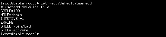

10. 방금 확인하신 /dev/login.defs 파일과 함께 useradd의 실행환경을 결정하는 /etc/default/useradd라는 파일이 있습니다. 이 파일의 내용을 또한 살펴보도록 하겠습니다.
11. 본 화면은 /etc/default/useradd파일의 내용입니다.
12. /etc/default/useradd파일을“useradd의 기본파일이라고 하며, 보시다시피 useradd로 계정 생성시에 어떤 환경과 어떤 파일들을 참조하여 새로운 계정을 생성할 것인가에 대하여 정의되어 있는 파일입니다.
13. 이 파일의 각 행의 의미들은 다음과 같습니다.
  GROUP       ==> 기본등록 그룹의 GID
HOME        ==> 생성될 홈디렉토리 위치
INACTIVE    ==> 패스워드 종료일 이후의 유효(기간)여부 설정(0, -1, 1이상의 숫자)
EXPIRE      ==> 계정 종료일자지정
SHELL       ==> 기본사용쉘 지정
SKEL        ==> 홈디렉토리에 복사할 기본환경파일위치
14. 따라서 /etc/default/useradd파일을 수정하게 되면 useradd의 실행시에 수정된 내용이 적용이 됩니다. 따라서 새로운 계정을 생성할 때에 다양한 방법으로 계정을 생성하려면 이 파일을 수정한 후에 useradd를 실행하면 됩니다.
15. 참고로 이 파일을 수정하는 방법은 두가지가 있습니다. "useradd -D"를 실행하여 변경하는 방법이 있으며 또하나는 vi로 이 파일을 직접 오픈하여 수정하는 방법이 그것입니다대부분의 관리자들은 vi를 이용하여 이 파일을 직접 수정하여 사용하는 방법을 이용합니다.

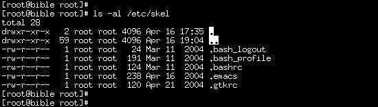

16. 이번에는 useradd의 실행에 영향을 미치는 /etc/skel디렉토리에 대해서 알아보도록 하겠습니다.
17. 앞의 예에서 "useradd sspark"이라는 명령문을 실행하여 sspark이라는 새로운 계정을 생성하면 /home/sspark이라는 홈디렉토리가 생성되며, 이 디렉토리에는 .()으로 시작하는 여러가지 파일들이 존재한다는 것을 보셨을 것입니다.
18. , .()으로 시작하는 이런 파일들은 sspark사용자가 이 서버로 로그인 할 때에 매번 읽어서 적용되는 파일들로서 서버사용환경을 설정하기 위한 매우 중요한 파일들입니다.
19. 여기서 중요한 것은 .()으로 시작하는 이들 파일들은 /etc/skel/디렉토리에 존재하는 모든 파일들이 /home/sspark디렉토리로 복사되었다는 점입니다.
20. , useradd로 새로운 계정을 생성하게 되면 /etc/skel디렉토리내에 존재하는 모든 파일과 디렉토리들이 생성되는 계정의 홈디렉토리로 복사되어 들어가게 됩니다.
21. 다음은 /etc/skel디렉토리내의 파일들을 ls명령어로 확인한 것입니다
22. 여러분들께서 확인하셔야 할 내용은 새로 생성된 sspark계정의 홈디렉토리인 /home/sspark디렉토리내의 파일들과 /etc/skel디렉토리내의 파일들이 모두 동일하다는 것입니다.
23. 여기서 우리는 몇가지 사실을 알아 두면 서버관리업무에 큰 도움이 된다는 것을 알 수 있습니다.
24. , 첫번째로는 /etc/skel디렉토리내에 존재하는 .()으로 시작하는 각 파일들의 내용을 적당히 수정하면 그 내용이 새로 생성되는 모든 사용자들에게 적용이 된다는 점입니다.
25. 예를들어 /etc/skel/.bash_profile이라는 파일에는 각 사용자들이 사용할 명령어 PATH(발음: 패스)가 설정되어 있습니다. 따라서 /etc/skel/.bash_profile내에서 이 PATH값을 변경하므로서 새로 생성되는 사용자들의 모든 PATH를 일괄적으로 적용할 수 있다는 점입니다. 물론 이외에도 /etc/skel디렉토리에 존재하는 .bashrc파일 또는 .bash_logout파일등을 수정하게 되면 새로 생성되는 모든 사용자들에게 동일한 효과를 적용할 수 있다는 점을 꼭 기억해 두시기 바랍니다.
26. 둘째로 /etc/skel디렉토리내에 새로운 디렉토리와 새로운 파일을 추가로 생성해 둔다면 이들 파일과 디렉토리들까지 모두 함께 새로 생성되는 계정사용자의 홈디렉토리로 복사된다는 점입니다.
27. 따라서 만약 여러분들께서 리눅스를 호스팅서버로 사용하고 계신다면 호스팅 신규사용자들에게 셋팅해야하는 홈페이지디렉토리(public_html)와 홈페이지 초기파일 index.html파일을 미리 만들어 두면 useradd명령어로 계정을 생성할 때에 초기 홈페이지디렉토리인 public_html디렉토리와 초기 홈페이지 파일 index.html파일을 자동으로 생성할 수 있다는 점입니다.
28. , /etc/skel디렉토리내에 public_html 디렉토리를 생성해 두시고 이 디렉토리내에 호스팅 신규셋팅완료 및 사용법안내파일(index.html)을 생성해 두신다면 useradd명령어로 사용자의 계정을 생성하면서 동시에 자동복사되므로 굉장히 편리하게 호스팅사용자 신규셋팅작업을 할 수 있습니다.

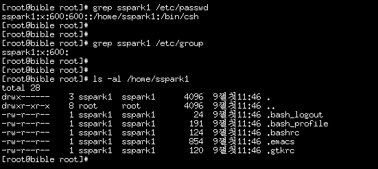

3. 먼저, useradd명령어를 이용하여 sspark1이라는 계정사용자를 다음과 같이 새로 생성 하였습니다.
4. 이 명령어는 홈디렉토리위치를 /home/sspark1로 지정(-d /home/sspark1)하였고, UID 600으로 지정(-u 600)하였으며, 기본사용쉘을 C Shell로 지정(-s /bin/csh)하여 sspark1이라는 사용자를 생성하였습니다, 간단히 정리하면 다음과 같습니다.
5. 이번에 사용한 useradd의 각 옵션들은 다음과 같은 의미가 있습니다.
 -d /home/sspark1 ==> 홈디렉토리 위치를 /home/sspark1로 지정함.
-u 600            ==> UID600으로 지정함.
-s /bin/csh       ==> 사용할 기본쉘을 C Shell로 지정함.
sspark1           ==> 생성할 계정명으로 sspark1을 지정함.
6. 이와 같이 생성하고 난 후의 결과를 보도록 하겠습니다. , /etc/passwd파일의 내용과 /etc/group파일의 내용, 그리고 /home/sspark1이라는 홈디렉토리의 내용을 살펴본 것입니다
7. 이렇게 옵션을 직접 지정하면 기본설정값에 우선하여 적용된다는 점을 알아두시기 바랍니다.

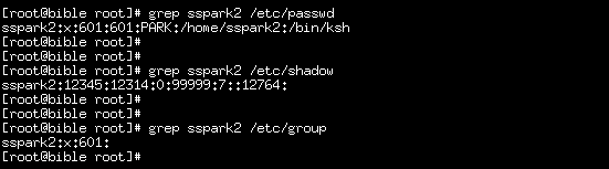

8. 이번에는 좀 더 다양한 옵션을 사용하여 계정을 생성한 예입니다.
9 . 이번 예에서 사용한 옵션을 간단히 설명하면 다음과 같습니다.
  -c PARK            ==> 계정사용자의 간단한 설명
-e 2007-12-12      ==> 계정사용 종료일자
-d /home/sspark2   ==> 홈디렉토리 위치
-u 601             ==> UID 601로 지정
-s /bin/ksh        ==> 사용할 기본쉘을 Korn Shell로 지정
-p 12345           ==> 패스워드를 12345로 지정
sspark2            ==> 생성할 계정명
10. 위와 같이 지정한 다음 생성된 내용을 간단히 확인한 것입니다.
11. 이와 같이 useradd의 다양한 옵션을 사용하여 새로 생성되는 계정사용자의 사용환경을 목적에 맞게 생성할 수 있다는 것을 알 수 있었습니다.

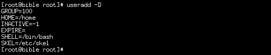

8. 먼저 "useradd -D"의 기본 사용법을 보겠습니다.
9. 예와 같이 아무런 옵션없이 "useradd -D"만 실행하면 현재 설정된 값들을 보여줍니다.
10. 다시한번 말씀드리지만 "useradd -D"의 결과로 출력되는 내용은 /etc/default/useradd파일의 내용과 동일한 것입니다. , "useradd -D"의 실행결과는 /etc/default/useradd파일의 내용을 그대로 가져와서 보여주는 것입니다.
11. , 이 결과는useradd로 새로운 계정이 생성되면  생성되는 사용자의 홈디렉토리는 /home내에 생성되며, 기본사용쉘은 /bin/bash이며 /etc/skel에 위치한 초기화파일들이 새로 생성되는 사용자의 홈디렉토리에 복사된다는 것등을 의미하고 있습니다.

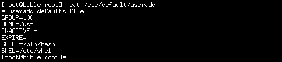

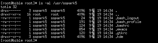

1. 앞의 예에서 보았듯이 "useradd -D" /etc/default/useradd 파일의 값을 변경하므로 먼저 /etc/default/useradd파일의 내용부터 살펴 보겠습니다. 앞서도 말씀드렸지만 "useradd -D"는 이 파일의 내용을 변경하여  useradd명령어의 실행환경을 바뀌도록 합니다.
2. /etc/default/useradd파일의 내용을 먼저 확인해 보도록 하겠습니다.
3. 확인하신 바와 같이 홈디렉토리의 기본위치가 /home으로 되어 있습니다. "useradd -D"를 이용하여 HOME변수의 값을 /usr로 변경해 보도록 하겠습니다.
4. "useradd -D" 다음에 b옵션을 사용하고 그 뒤에 디렉토리명을 지정하면 지정된 디렉토리명이 /etc/default/useradd파일의 HOME변수값으로 지정됩니다. 이 명령어를 실행한 후에 다시한번 /etc/default/useradd파일의 내용을 확인해 보았습니다.
5. 결론적으로 이렇게 변경이 된 후에는 useradd로 새로 생성되는 사용자(ID)들의 홈디렉토리는 /home/ID가 아니라 /usr/ID가 됩니다.
6. 예를들어 "useradd sspark5"라는 명령문을 실행하면 sspark5라는 계정사용자의 홈디렉토리는 /usr/sspark5가 된다는 것입니다.

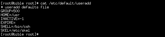

1. 이번에는 "useradd -D"를 이용하여 useradd명령어에 의해 생성되는 모든 새로운 사용자의 기본사용쉘을 지정해 보도록 하겠습니다.
2. useradd명령어로 새로운 사용자가 생성되면 기본적으로 사용하는 쉘은 /bin/bash입니다. 이는 리눅스 설치초기환경으로서 기본사항입니다. 하지만 useradd로 생성되는 모든 사용자들이 기본으로 사용할 쉘을 다른 쉘로 지정하고자 하신다면 다음과 같이 하면 됩니다.
3. , useradd로 생성되는 새로운 사용자가 기본적으로 사용할 쉘을 지정하시려면 “useradd -D” 다음에  -s옵션을 사용하고 쉘종류를 지정하면 됩니다.
4. , 이번 예에서는 useradd명령어에 의해 새로 생성되는 사용자들의 기본사용쉘 종류를 /bin/bash(발음 : 빈베쉬쉘) 에서 /bin/csh(발음 : 빈시쉘)로 사용하도록 지정한 것입니다.
5. , 결과를 확인하기 위하여 다시한번 /etc/default/useradd파일의 내용을 cat명령어로 확인해 보았습니다.
6. 기본 사용쉘이 /bin/bash에서 /bin/csh로 변경된 것을 확인하기 바랍니다. 이후부터  useradd명령어에 의해 새롭게 생성되는 모든 계정들의 기본사용쉘은 /bin/csh(발음 : 빈시쉘)이 됩니다.
7. 리눅스에서 새로 생성되는 모든 사용자들은 기본적으로 GID 100 users라는 그룹에 자동소속됩니다. 하지만, “useradd -D” -g옵션을 사용하여 기본적으로 소속될 그룹을 변경할 수 있습니다.
8. 이때사용되는 옵션은 -g옵션입니다.
9. 주의하실 것은 위에서 지정한 500이라는 GID /etc/group파일내에 정의되어 있는 그룹의 GID여야 한다는 점입니다. 이 명령어의 실행결과로 변경되는 것은 /etc/default/useradd파일의 GROUP변수의 값입니다.
10. , 변경된 GROUP의 값을 확인하기 위하여 cat명령어로 /etc/default/useradd파일의 내용을 확인해 보셔도 되지만 “useradd -D”로 확인하셔도 변경된 결과를 동일하게 확인할 수 있습니다.
11. 이후부터 useradd에 의해 새로 생성되는 모든 사용자들의 기본소속그룹은 GID 500인 그룹이 됩니다.

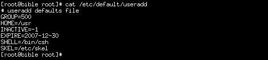

12. 이번에는 useradd의 의해 새로 생성되는 모든 사용자들의 계정사용 종료일자를 지정할 수 있는 방법에 대한 설명입니다.
13. , "useradd -D"명령어에 -e옵션을 사용하여 "YYYY-MM-DD"형식으로 날짜를 지정하면 useradd로 새로 생성되는 사용자의 계정 사용종료일을 지정할 수 있습니다.
14. "useradd -D" 다음에 -e옵션을 지정하고 2007-12-30이라고 하시면 새로 생성되는 모든 사용자은 계정을 2007 12 30일까지만 사용할 수 있습니다.
15. , 다시 말씀드려서 이명령 이후부터는 useradd에 의해 새로 생성되는 모든 사용자들은 2007 12 30일까지만 계정을 사용할 수 있다는 것입니다.
16. 이 명령어의 결과로 인하여 /etd/default/useradd파일내의 EXPIRE변수의 값에 2007-12-30이 지정되게 됩니다.
17. , 이번 결과를 보면 EXPIRE값이 "2007-12-30"으로 변경되어 있음을 알 수 있습니다.
18. , 다시말씀드려서 이후로 생성되는 모든 계정들은 계정사용종료일이 2007 12 30일까지로 설정됩니다. 참고로 “useradd -D”의 결과로도 동일한 값을 확인할 수 있습니다.

4. 이제 /etc/passwd내에 설정된 sspark5의 설정내용입니다.
5. 여기서 확인할 수 있는 바와 같이 UID GID, 홈디렉토리의 위치가 "/usr/sspark5"로 설정되었으며, 기본사용쉘이 "/bin/csh"라는 것을 알 수 있습니다.
6. 이제 /etc/shadow 의 내용중 sspark5의 설정내용입니다.
7. 그리고 /etc/group파일의 내용 가운데 sspark5그룹에 대한 설정내용입니다.
8. 그리고 sspark5의 홈디렉토리인 /usr/sspark5디렉토리를 확인한 것입니다.
