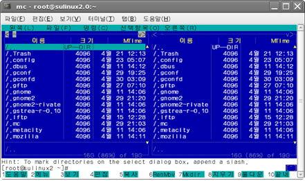

먼저 MC를 실행시키기 위해서는 SULinux 콘솔 환경에서 "mc"를 입력합니다.
위 그림은 mc명령어를 실행시킨 화면입니다. 왼쪽과 오른쪽은 각각 다른 디렉토리로 작동하게 되며, 포커스가 왼쪽에 있으면 왼쪽이 소스가 됩니다. 복사등의 기능을 할 때 선택한 파일 및 디렉토리를 포커스를 받지 않은 쪽으로 복사하게 됩니다. X환경에서 사용한다면, 마우스를 사용하여 파일 및 메뉴를 선택할 수 있습니다.
위 그림의 상단은 메뉴를 나타냅니다. 키보드 <F9>키를 누르게 되면 선택 할 수 있습니다. 그림 하단의 메뉴는 기능키를 사용하여 선택 할 수 있습니다. 도움말을 보기위해서는 <F1>키를 파일을 편집하기 위해서는 <F4>키를 눌러 각각 기능을 수행 할 수 있습니다.

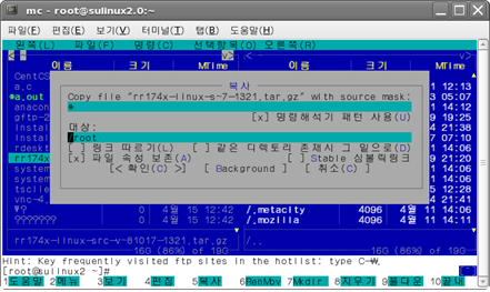

mc를 파일 및 디렉토리를 생성, 이름 수정, 복사, 이동, 삭제등의 대부분 일을 수행할 수 있습니다. 특히 파일 및 디렉토리의 퍼미션을 변경할 수 있습니다.
위 그림은 파일복사 기능을 수행하고 있는 화면입니다. 복사하고자 하는 파일을 선택하고 <F5>키를 누르면 복사 할 수 있으며, 복사과정에 여러 옵션을 적용 시킬 수 있습니다.

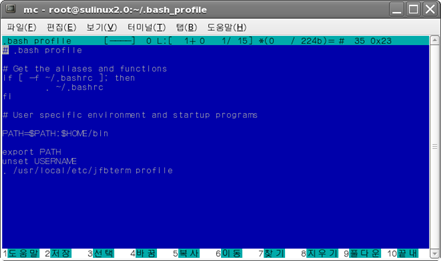

mc를 사용하여 파일을 쉽게 편집 할 수 있습니다. 리눅스 및 리눅스에서 파일을 편집하기 위해 대부분 vi를 사용합니다. 하지만, vi에 익숙하지 않을 경우 설정파일등의 편집에 애로 사항이 있습니다. 하지만, mc의 편집기를 사용하면, 아주 쉽고 편리하게 파일을 편집 할 수 있습니다.
위 그림은 mc의 편집기 기능을 사용하여 .bash_profile파일을 편집하고 있는 화면입니다. 일반적인 키를 이용하여 파일을 편집할 수 있으며, 편집 후에는 <F2>키를 눌러 저장하고, <F10>키를 눌러 편집모드를 종료 할 수 있습니다.

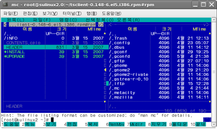

mc를 사용하여 압축을 해제 하거나, 압축할 수 있으며, 압축된 파일을 볼 수 있습니다. 여러 가지 압축파일 형태를 지원하며 특이하게 rpm파일도 지원합니다.
위 그림은 rpm파일을 mc에서 열어 보고 있습니다. rpm파일을 열어 여러 가지 내용을 확인 할 수 있고, 복사할 수 있습니다.

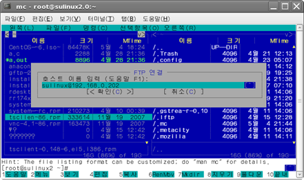

mc를 이용하면, 전혀 ftp명령어를 몰라도 ftp 서버에 접속하여 파일을 다운로드, 업로드, 파일이름 편집등의 일을 할 수 있습니다. mcftp뿐만 아니라, smb, sftp를 지원하여 아주 쉽게 원격지 파일을 관리 할 수 있습니다.
위 그림은 ftp서버에 연결하는 과정을 보여줍니다. 각 프로토콜별 방법이 조금씩 차이가 나며, 연결 하는 화면에서 <F1>키를 입력하면 자세한 방법을 볼 수 있습니다.

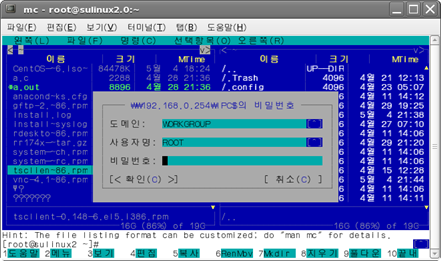

위 그림은 smb서버에 접속하는 과정을 보여주고 있습니다. smb의 경우는 ftp, sftp 접속방법과 다르게 도메인을 넣을 수 있습니다.
