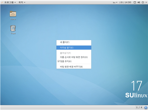

바탕화면에서 마우스 오른쪽 버튼을 눌러 위 그림과 같은 화면이 나타나면 터머널 열기를 눌러 터미널을 실행시킵니다.

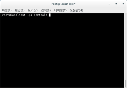

위 그림은 터미널 실행 화면입니다. 여기서 위 그림과 같이 apmtools를 입력하십시오.

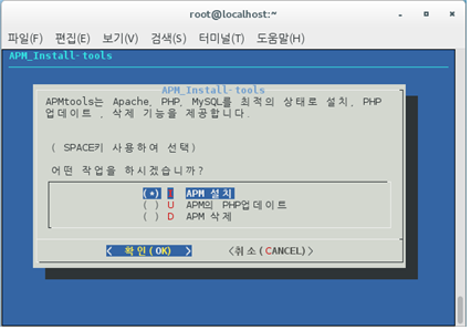

위 그림은 apmtools 실행 화면입니다. 다음과 같은 기능을 제공합니다.
1. APM 설치 : APM 설치 모드
2. APMPHP 업데이트 : APM에서 PHP 버전 변경 및 옵션 변경
3. APM 삭제 : apmtools로 설치한 APM 삭제
apmtools는 커서로 원하는 작업을 선택하고 꼭 <Space>키를 누르면 ( ) 안이 ( X ) 이렇게 바뀌어야만 선택 된 것입니다. 각 항목 선택은 위 그림에 있듯 I , U, D 키를 눌러 선택 할 수 있습니다. APM을 설치하기 위해 “( X ) I APM 설치를 선택 하시고 <Enter>키를 눌러 다음으로 넘어 갑니다.

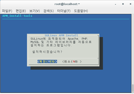

APM 설치 할 것인지 선택 합니다. 만약 설치하지 않으려면 “->” 키를 사용하여 “<취소(NO)>"에 커서를 위치시키고 <Enter>키를 눌러 전 단계로 갈 수 있습니다.

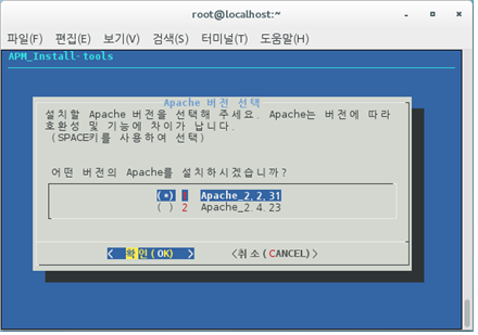

웹서버인 Apache 버전을 선택하는 화면입니다. 설치 하고자 하는 버전을 선택 하고 <Enter>키를 눌러 다음으로 넘어 갑니다.
SULinux는 다양한 Apache 버전을 제공합니다. 각 버전별로 호환 모듈 및 기능, 설정 파일등이 다르니 기존 시스템의 호환을 고려하여 버전을 선택하시기 바랍니다.

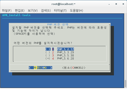

웹 프로그램언어인 PHP 버전을 선택하는 화면입니다. 설치 하고자 하는 버전을 선택 하고 <Enter>키를 눌러 다음으로 넘어 갑니다.
PHP4.X 5.X 의 큰 변화가 있어 기존에 사용하는 프로그램에 호환되지 않을 수 있으니 주요 버전은 유지 하는 것이 기존 개발된 프로그램과의 호환성을 유지하기에 좋습니다.

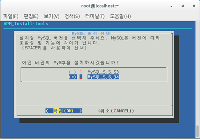

DB서버인 MySQL의 버전을 선택하는 화면입니다. 설치 하고자 하는 버전을 선택 하고 <Enter>키를 눌러 다음으로 넘어 갑니다.
MySQL은 각 버전에 따라 함수, 비밀번호 체계, 언어셋, 예약어 등이 달라 기존 작성한 쿼리, 암호화 체계, 언어셋등의 문제로 호환 되지 않는 경우가 많습니다. 가능한 한 최신 버전을 사용하는 것이 좋지만, 불가피하게 웹 프로그램 소스 변경이 필요 할 수 있습니다. SULinux는 다양한 환경을 고려하여 MySQL을 선택하여 설치 할 수 있게 여러 버전을 제공합니다.

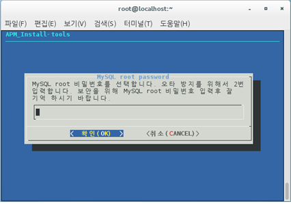

MySQL root 패스워드를 설정하는 화면입니다. 2번 입력하여 동일한 지 확인합니다.

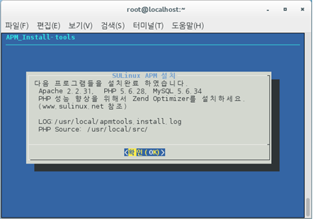

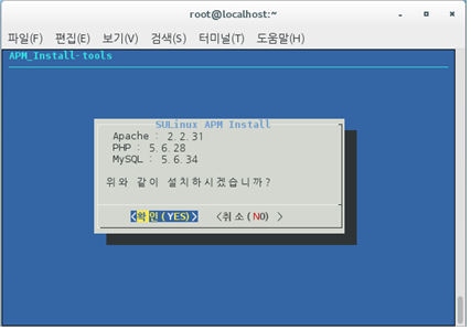

앞 과정에서 선택한 APM 버전을 확인 합니다. 혹시 잘못 선택 했다면 “<취소>”를 눌러 전 단계로 갈 수 있습니다. 선택한 Apache, PHP, MySQL의 설치 준비가 되었습니다.
“<확인>”을 누르거나 3초간 아무 작업을 하지 않으면 다음 단계로 넘어 갑니다.

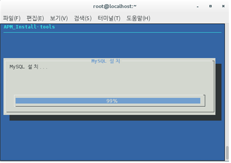

MySQL을 설치하는 과정입니다. MySQL은 미리 컴파일 해 두었기에 압축된 프로그램을 설치하는 과정을 거치게 됩니다.

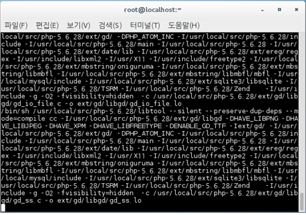

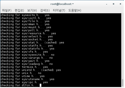

위 그림은 PHP의 환경설정(configure) 과정을 보여 줍니다. 이 과정은 apmtools가 미리 설정한 옵션이 들어가며, 선택한 MySQLApache에 최적화 연동 하여 PHP를 설정하게 됩니다.
위 그림은 PHP 컴파일 과정을 보여 줍니다. 이 과정은 SMP 환경에 최적화 되어 있어 CPU가 많거나, 코어가 많을수록 빠르게 진행됩니다.
APM 설치는 모두 끝났습니다. PHP 성능 향상을 위한 여러 가지 방법이 있습니다. 그 중 ZendOptimizer가 있으며 설치 방법은 WWW.SULINUX.NET 사이트를 참조하시기 바랍니다.

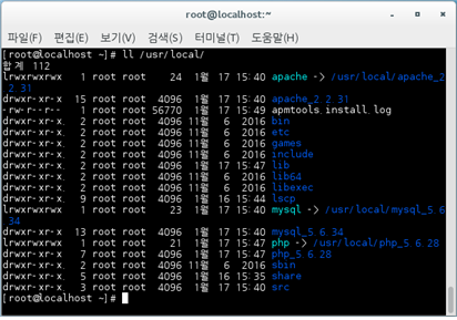

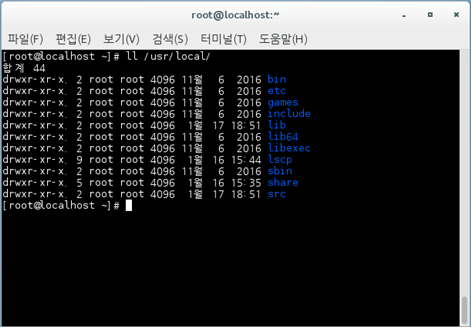

설치한 APM/usr/local/ 디렉토리 아래 위치하며, 위 그림과 같이 확인 할 수 있습니다. 각 프로그램은 프로그램명_버젼형식으로 설치되며, 다시 프로그램명_버젼"프로그램명으로 링크 되어 있는 것을 확인 할 수 있습니다. 예를 들면 mysql_5.6.34mysql로 링크 되어 있습니다. 이는 다양한 버전을 함께 설치 할 수 있도록 하기 위함입니다.

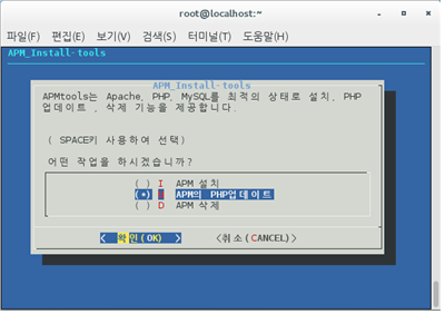

apmtools 실행

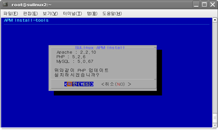

apmtools를 실행 하고 위 화면에서 두 번째 " ( X ) U APMPHP 업데이트를 선택합니다. 그리고 <Enter>키를 눌러 다음으로 넘어갑니다.

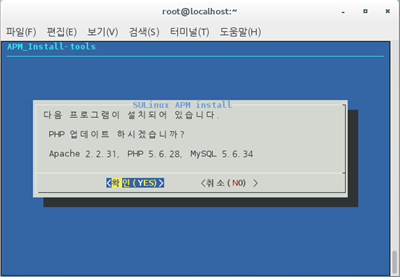

현재 설치된 APM 버전을 보여 줍니다. “확인을 눌러 다음 단계로 넘어 갑니다.

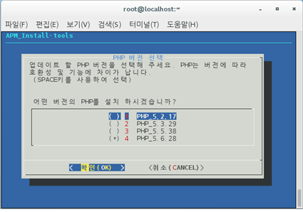

동일 버전의 PHP를 선택하거나 다른 버전의 PHP을 선택 할 수 있습니다. 동일 버전을 설치하게 되면 PHP를 다시 컴파일 하여 필요한 옵션이나, 모듈을 추가 할 수 있습니다.
다른 버전의 PHP를 선택하면 별도의 디렉토리에 PHP를 설치하여 필요시 두 버전을 혼용해서 사용할 수 있습니다.

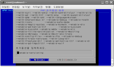

PHP 옵션을 선택 할 수 있습니다. 이는 configure과정에서 필요한 옵션입니다. 각 옵션에 대한 충분한 이해를 가지고 진행하시고, 추가 옵션은 꼭 스펠링을 확인하시기 바랍니다.
설치되는 PHP 버전을 다시한번 확인하고 맡으면 <Enter>키를 눌러 주세요.

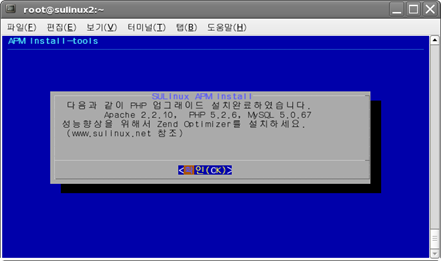

설치과정과 같이 PHP 소스 압축 해제, 환경설정(configure), 컴파일(make), 설치(make install) 과정을 거쳐 PHP 가 업데이트 되게 됩니다. 위 화면을 만나면 설치가 정상적으로 된 것입니다.

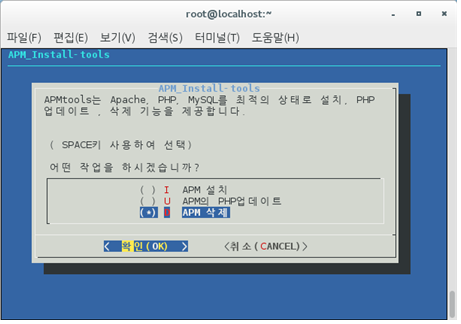

apmtools를 실행 합니다.
그림과 같이 apmtools 화면에서 "( X ) D APM 삭 제를 선택하고 <Enter>를 눌러 진행합니다.

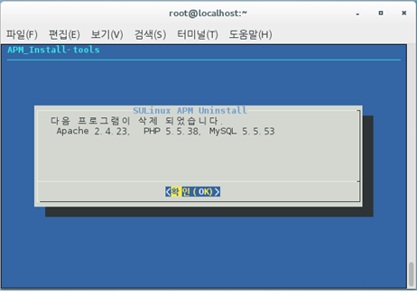

삭제하기 전에 설치된 버전을 확인 합니다. 삭제는 항상 주의하시기 바랍니다.

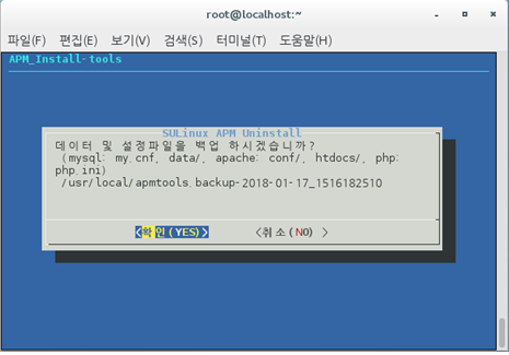

삭제하기 전에 기존 설정 파일들을 백업할 것인지 확인합니다.
설치와는 다르게 삭제는 아주 빨리 삭제됩니다. 설치된 프로그램 및 데이터를 모두 삭제하기 때문입니다. DB 데이터 및 웹로그 파일이 크다면 많은 시간이 소요될 수 있습니다.
삭제 후 APM이 설치되었던 디렉토리 위치에서 모두 삭제된 것을 확인 할 수 있습니다.
