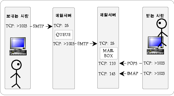

메일 서버 동작 구조

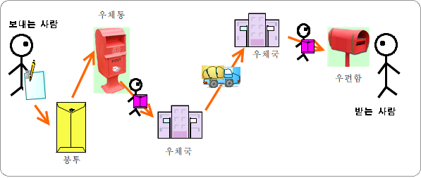

일반적인 우편을 생각해봅시다. 먼저 편지를 보낼 사람이 편지지에 펜으로 편지를 쓴 다음 봉투에 넣고 그 봉투에 받는 사람과 보내는 사람을 적고 우표를 붙인 다음, 우체통에 넣습니다. 그러면 우체국에서 정해진 시간에 우체통에 들어있는 편지를 수거해 갑니다. 그런 다음 우체국에서 다른 지역으로 우편물을 발송하고 이 우편물을 받는 우체국은 집배원에 의해서 각 가정의 우편함으로 배달합니다. 받는 사람은 우편함에 있는 편지를 가져가게 됩니다. 이 과정이 편지를 보내는 사람과 받는 사람의 사이에서 일어나는 과정입니다.
위 과정을 요약하면 다음과 같습니다.
1. 보내는 사람 : 메일 작성 및 받는 사람주소, 보내는 사람 주소 작성 후 우체통에 넣음
2. 우체부 : 우체통에서 편지를 수거하여 우체국으로 가져감
3. 우체국1 : 받는 사람의 주소를 확인하여 다른 우체국으로 보내줌. (같은 우체국이면 배달)
4. 우체국2 : 타 우체국으로부터 편지를 받아 각 우편함으로 배달
5. 우편함 : 우체국에서 온 편지를 보관하고 있다가 받는 사람이 와서 편지를 가져감
전자 우편의 경우도 위와 매우 유사하게 동작합니다.

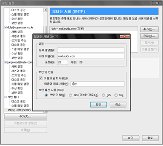

SMTP인증
SULinux의 메일서버(Postfix)는 기본적으로 메일 발송 시 SMTP인증을 하게 됩니다. GUI 환경의 메일 클라이언트 프로그램에는 다음과 같은 설정이 필요합니다.
1. 아웃룩 익스프레스(Outlook express)
도구 -> 계정 -> 메일 -> [ 설정된 계정 선택 ] -> 속성 -> 서버() -> 인증필요( 설정표시) -> 확인
2. 아웃룩 (Outlook)
도구 -> 전자메일 계정 -> 기존의 전자 메일 계정 보기 또는 변경 -> [설정된 계정 선택] -> 변경 -> 기타설정 -> 보내는 메일 서버() -> 보내는 메일 서버(SMTP) 인증필요 -> 확인 -> 다음 -> 마침
3. 썬더버드(Thunderbird)
도구 -> 계정 설정 -> "보내는 서버(SMTP)" -> "편집" -> "이름과 암호 사용" : 체크 -> “확인” -> “확인

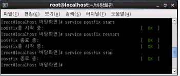

(1) Postfix 시작 및 종료
Postfix Server는 항상 실행하고 있는 서버 프로그램입니다. SULinuxservice 명령어를 통하여 postfix를 다음과 같이 관리할 수 있습니다.
위 그림은 service 명령어를 사용하여 postfix를 시작, 재시작, 종료 한 결과입니다. 위와 같은 방법으로 postfix 서버를 제어 할 수 있습니다.

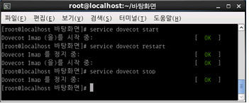

(2) Dovecot(POP3 IMAP 서버) 시작 및 종료
SULinuxPOP3 IMAP서버는 Dovecot을 사용합니다. 콘솔 접속하여 dovecot을 시작, 종료, 재시작 할 수 있습니다.
위 그림은 service 명령어를 사용하여 dovecot을 시작, 재시작, 종료 한 결과입니다. 위와 같은 방법으로 dovecot 서버를 제어 할 수 있습니다.
