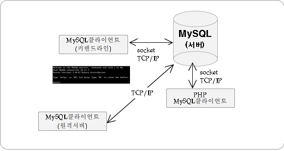

MySQL의 동작 구조
위 그림은 MySQL의 동작구조를 나타낸 그림입니다. MySQLServer/Client 구조로 작동하며, 서버와 클라이언트 접속을 위해 TCP 3306 포트를 사용합니다. SULinuxMySQL 서버 및 커맨드라인 클라이언트, PHP MySQL 클라이언트가 기본 설치되어 있습니다.

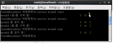

MySQL Server는 항상 실행하고 있는 서버 프로그램입니다. SULinuxMySQL을 서비스 프로그램으로 관리하며 다음과 같이 관리할 수 있습니다.
콘솔 접속하여 MySQL을 시작, 종료, 재시작 할 수 있습니다.
위 그림은 service 명령어를 사용하여 mysqld를 시작, 재시작, 종료 한 결과입니다. 위와 같은 방법으로 MySQL 서버를 제어 할 수 있습니다.
