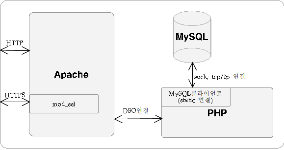

(1) SSL 적용 시 Apache 동작 구조
위 그림은 웹서버에서 HTTPHTTPS 처리 구조를 나타낸 그림입니다. 기본적으로 HTTPTCP 80포트를 사용합니다. HTTPSTCP 443을 기본적으로 사용합니다. SSL기능을 사용하게 되면, 웹서버는 2개의 포트를 열게 됩니다. HTTPHTTPS는 다른 통로로 웹서버에 접속하지만, 내부적으로는 기존의 내용, PHP 프로그램을 동일하게 사용 할 수 있습니다.
