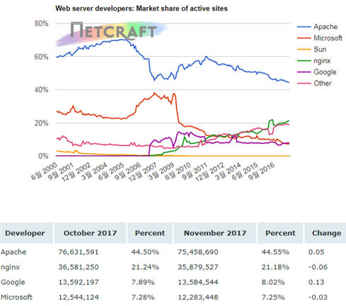

November 2017 Web Server Survey
출처: https://news.netcraft.com/archives/2017/11/21/november-2017-web-server-survey.html#more-25872
위 그림에 의하면 44.50%Apache를 사용하는 것을 볼 수 있습니다. 이 처럼 전 세계적으로 웹서버인 Apache를 많이 사용하고, 또 안정성 및 성능 또한 입증을 받은 것입니다.

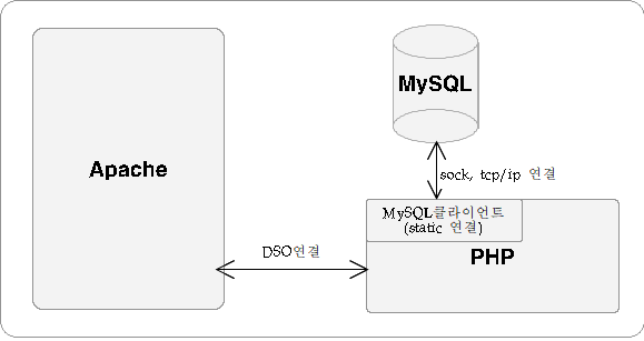

SULinux에 기본 Apache 2.4.x 버전이 설치됩니다. 최신버전 또는 하위 버전의 Apache, PHP, MySQL을 연동 설치 할 수 있는 APM_Install-tools를 제공하며 설치편을 참조하시기 바랍니다.
SULinuxAPM 연동 구조
위 그림은 APM의 연동 관계를 그림으로 나타낸 것입니다. ApachePHP의 연결 관계는 ApacheDSO(Dynamic Shared Objects) 방식으로 연결됩니다. 이는 Apache프로그램이 동적으로 필요시 PHP모듈을 불러 사용하는 형태가 됩니다. ApachePHP가 분리되어 있기 때문에 PHP의 버전 및 기타 이유로 변경시 PHP만 다시 설치하는 것이 가능합니다.
PHPMySQLMySQL의 클라이언트 라이브러리를 PHP에서 불러 들어와 사용하는 형태입니다. PHP 컴파일 과정에서 MySQL의 클라이언트 라이브러리 파일을 사용한 PHP만의 클라이언트 라이브러리를 만들고 이를 이용하여 MySQL에 접속하게 됩니다. PHP 버전에 따라 mysqli 등 다양한 라이브러리를 지원하며, MySQL 서버와 연결하기 위해서는 tcp/ip socket 을 사용하여 접속 할 수 있습니다. 기본적으로 tcp/ip에서는 TCP 3306 포트를 사용하며, socket/var/lib/mysql/mysql.sock 또는 /tmp/mysql.sock 파일을 이용하여 PHP에서 MySQL 서버에 접속 할 수 있습니다.

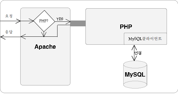

APM 동작 구조
위 그림은 APM 동작 구조를 그림으로 나타낸 것입니다. 클라이언트로부터 요청이 들어오면 웹서버인 Apache에서 요청되는 파일의 확장자를 분석합니다. SULinux".php" 확장자를 가진 파일을 PHP에 의해 인터프리팅 됩니다. (, APMTools로 설치하는 경우 “.php4 .php3 .php .htm .html .phtml .ph .inc .phps”) phps 파일은 소스를 보여주는 용도로 사용됩니다. 만약 PHP소스에 DB 연결 함수가 사용되었다면, MySQL에 접속되는 구조로 되어 있습니다.
기타파일 jpg, gif, pdf, doc 등의 일반적인 파일은 Apache만으로 처리되며, PHP모듈을 사용하지 않습니다.

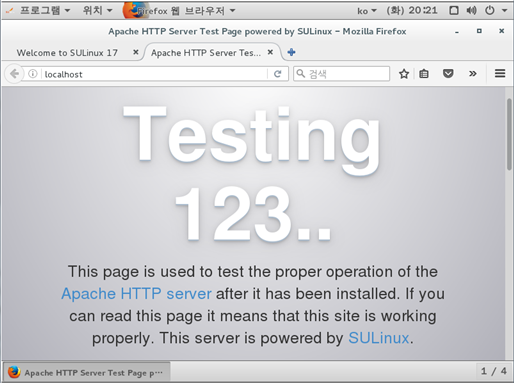

* 웹서버 확인
위 그림은 SULinux에서 웹브라우저(Firefox)를 사용하여 http://localhost"에 접속한 화면입니다. 위와 같이 나타나면 웹서버가 정상적으로 작동합니다.

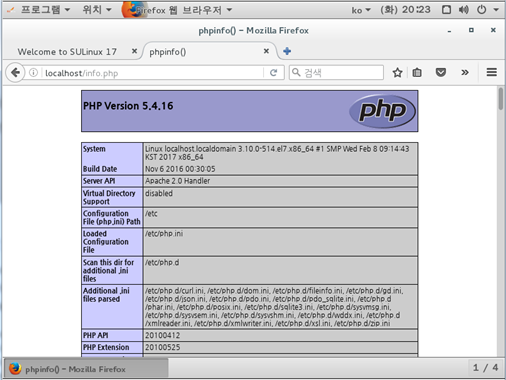

* 웹페이지 작동 테스트
웹페이지의 정상 작동 여부를 확인하기 위하여 다음과 같은 소스코드를 작성하여 테스트 합니다.
1) 기본 Document Root 디렉토리 이동 및 웹페이지 작성
SULinux의 기본 Document Root/var/www/html/입니다. 디렉토리 이동 후 info.php 파일을 작성하여 보도록 하겠습니다.
info.php
<?php
phpinfo();
위 소스 코드는 php의 정보를 보여주는 함수인 phpinfo()를 사용하여 php 정보를 보여주는 프로그램입니다. 실행 결과는 다음 그림과 같습니다.
위 그림은 앞에서 작성한, info.php 파일의 실행 결과입니다. 위 결과 확인으로 PHP 정상 작동을 확인 할 수 있습니다.

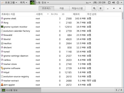

* 프로세스 확인 (시스템 정보 프로그램 이용)
프로그램 > 시스템 도구 > 시스템 정보
시스템 모니터링 도구 실행 후 프로세스탭에서 httpd 프로세스가 떠 있는지 확인 합니다.
위 그림은 웹서버의 프로세스가 떠 있는지 확인하기 위해 시스템 정보프로그램을 이용하여 httpd 프로세스를 확인 한 결과입니다. 위와 같이 httpd 프로세스가 있으면, 웹서버가 작동중에 있습니다.

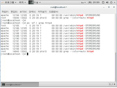

* 프로세스 확인 ( 명령어 창 )
대부분의 리눅스 시스템에서 프로세스를 확인하기 위해 콘솔 명령어를 많이 사용합니다.
위 결과는 “ps -ef | grep http" 명령어 조합으로 위 결과를 얻었습니다. 여러 프로세스를 확인 할 수 있습니다.

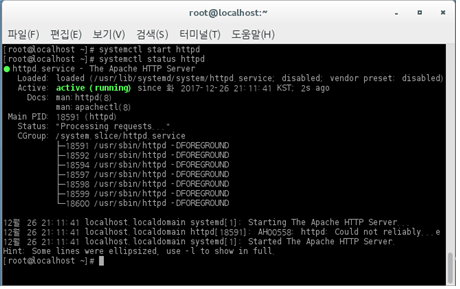

* 웹서버 시작 (콘솔 명령어 이용하기)
리눅스 시스템의 명령어를 이용하면 쉽게 웹서버를 시작 할 수 있습니다.
다음과 같은 명령어로 가능합니다.
위 그림은 "service httpd start"를 실행한 결과입니다. 동일한 명령어로 "/etc/init.d/httpd start"가 있으며 모두 동일한 결과를 가집니다.

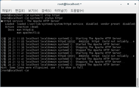

* 웹서버 정지
위 그림은 콘솔 명령어를 이용하여 웹서비스를 정지한 그림입니다.

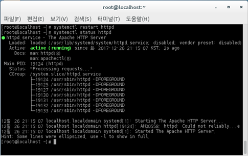

* 웹서버 재시작
