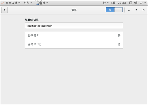

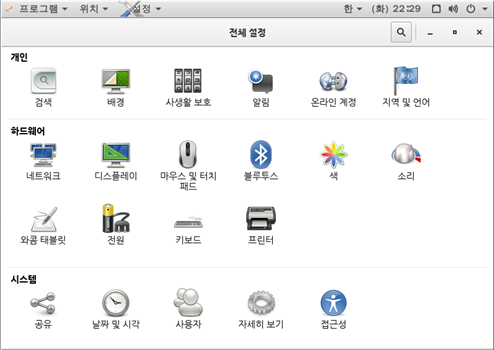

프로그램 > 시스템 도구 > 설정

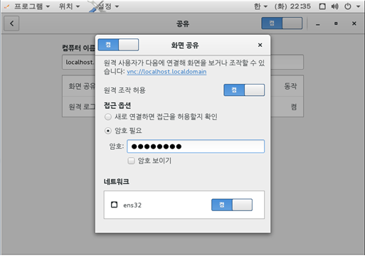

위 그림에서 공유아이콘을 클릭하면 아래 화면이 나타나고 화면 공유메뉴를 클릭합니다.
아래와 같이 화면 공유세부 설정 화면이 나타나며 각 항목은 아래와 같습니다.
화면 공유 : VNC를 이용하여 원격에서 데스크톱을 볼 수 있게 합니다.
원격 조작 허용: VNC를 이용하여 데스크톱을 제어할 수 있게 하며, 이 기능을 활성화 시키지 않으면 원격에서 제어권을 얻을 수 없습니다.
암호 필요 : VNC를 이용하여 시스템에 접속할 때 암호를 사용할 것을 설정합니다. 만약 없다면 아무나 들어올 수 있기 때문에 꼭 암호를 어렵게 설정하기 바랍니다.
암호 : 암호VNC 접속 시 사용할 암호를 입력합니다.
네트워크 : VNC 접속에 사용할 네트워크 인터페이스를 설정합니다.

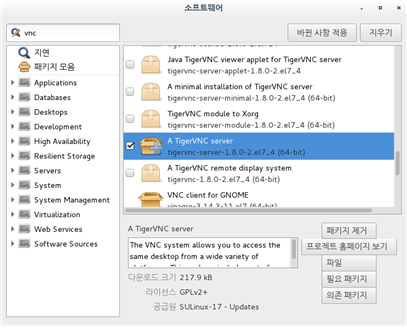

프로그램 > 시스템 도구 >소프트웨어를 선택합니다.
소프트웨어 프로그램에서 좌측상단에 vnc라고 입력하고 <Enter>키를 입력하면 우측에 설치할 수 있는 vnc관련 패키지가 나타나고 그 중 A TigerVNC server를 선택 후 상단의 바뀐 사항 적용을 클릭하여 설치합니다.
처음 패키지를 설치한다면 아래와 같은 창이 나타나는데 이것은 SULinux 서명을 확인하는 것으로 (Y)를 선택합니다. 이후 패키지 설치 시에는 보이지 않게 됩니다.

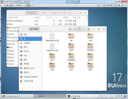

아래 그림은 TigerVNC Viewer를 사용하여 SULinux에 접속한 화면입니다. 로컬 환경에서 로그인하여 사용하는 것과 동일하게 모든 기능을 사용할 수 있습니다.

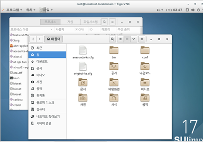

윈도우즈 환경에서 VNC 뷰어를 실행시킨 결과와 동일하며, 아래 그림과 같이 VNC 서버의 IP:디스플레이번호를 입력하고 Connect 버튼을 클릭하여 서버에 연결합니다. 세션공유 VNC 서버 설정을 한 경우 IP만 입력하여 접속합니다. 서버의 계정에 설정한 암호를 입력하고 OK 버튼을 클릭하여 로그인 합니다.
8981409a36269487e41dd29ffd6a290d_1644978709_8913.png  8981409a36269487e41dd29ffd6a290d_1644978725_7572.png
아래 그림은 TigerVNC Viewer를 이용하여 SULinux에 접속한 화면이며 로컬환경에서 로그인하여 사용하는 것과 동일하게 모든 기능을 사용할 수 있습니다.

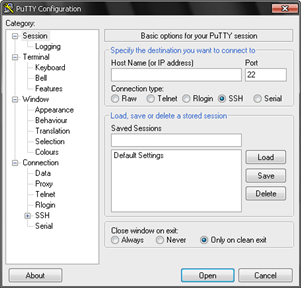

putty는 다양한 OS를 지원합니다. 여러 가지 버전이 있으니 환경에 맞는 버전을 설치하시기 바랍니다. 자세한 설치 방법은 프로그램 배포 사이트를 참조하시기 바랍니다. puttypscp, psftp, plink, pagent등 다양한 프로그램을 제공하고 있습니다.

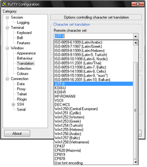

위 그림은 putty의 실행 화면입니다. "Host Name" 부분에 IP 또는 도메인을 입력하고 "Open" 버튼을 눌러 접속 할 수 있습니다. , SULinux은 기본 언어셋이 유니코드(UTF8)입니다. 그러므로 반드시 아래 그림과 같이 언어셋을 선택해야만, 한글이 깨어지지 않습니다.
위 그림은 putty에서 언어셋을 설정하는 화면입니다.
Window > Translation > Remote character set에서 UTF8을 선택하세요.
만약, EUC-KR을 사용한다면, 설정하지 않으셔도 무관합니다.

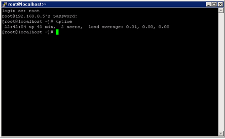

위 그림은 putty를 통하여 SULinux에 접속하고, root 사용자로 로그인 한 상태입니다. SULinux는 기본 SSH를 통하여 접속하였을 시 root 사용자 접근을 허용합니다.
