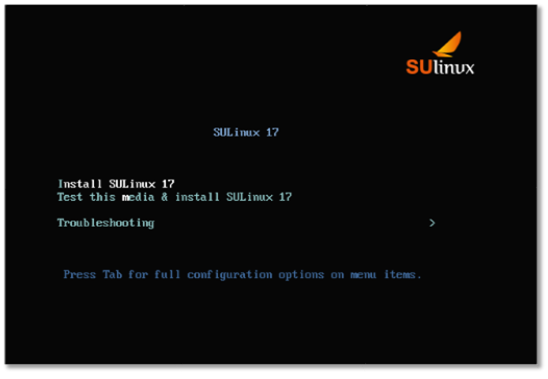

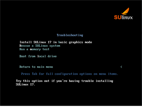

SULinux DVD를 넣고 부팅하게 되면 위 그림과 같은 화면을 만나게 됩니다. 위 그림의 단계에서는 여러 가지 기능을 할 수 있습니다.
SULinux 설치를 위해서는 “Install SULinux 17” 메뉴에서 엔터키를 눌러 진행합니다.
참 고
SULinux 설치 CD 로 부팅 후 처음 만나는 화면에서 대부분 설치를 위해서 "엔터"키를 눌러 진행하게 됩니다. 추가로 처음 만나는 화면은 다음과 같은 기능이 있습니다.
1. "Test this media & install SULinux 17" : 미디어 테스트 한 후 설치하게 되며, 미디어 테스트 도중 <ESC>키를 누르면 테스트를 취소하고 설치를 진행한다.
2. “Troubleshooting" :
1) “Install SULinux 17 in basic graphics mode” : 기본 VGA 드라이버를 사용하여 그래픽 환경에서 설치를 진행한다.
2) “Rescue a SULinux system" : 설치된 리눅스 시스템 복구용으로 진입하게 됩니다. 어떠한 이유로 리눅스 시스템이 정상적이지 않을 때 사용하시기 바랍니다.
3) “Run a memory test" : 시스템의 메모리 영역을 점검하여 불량 여부를 확인 할 수 있습니다. 이유 없이 시스템에 장애가 생기거나 콘솔 화면에서 글씨가 깨어지거나 그래픽이 깨어진다면 테스트 해 보시기 바랍니다.
4) "Boot from local drive" : OS가 이미 실치 되어 있는 경우 본 메뉴를 선택하여 설치된 OS로 부팅합니다.
5) “Return to main menu” : 이전의 메인 메뉴로 돌아갑니다.

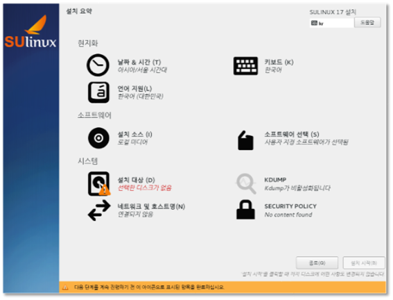

설치 항목 - 개요
SULinux 설치에서 3가지 영역 즉, 현지화, 소프트웨어, 시스템 영역의 설정을 하게 됩니다.
먼저 현지화는 날짜&시간’, ‘키보드’, ‘언어지원설정을 하게 되는데, SULinux에서는 3가지 항목을 모두 한국에 맞게 기본으로 설정을 해놓아서 별도 설정은 필요하지 않습니다.
두 번째 소프트웨어 설정의 설치 소스는 미디어를 이용한 설치 또는 네트워크를 통한 설치를 설정할 수 있으며, ‘소프트웨어 선택은 설치할 패키지들을 고를 수 있는 항목입니다. SULinux는 서버운영에 필요한 설치 패키지들을 미리 정의해 두어서 별도 선택과정이 필요하지 않습니다.
마지막 시스템 영역의 설치 대상은 설치할 디스크에 대한 설정, ‘KDUMP’는 커널덤프에 대한 설정, ‘네트워크 및 호스트명설정 그리고 보안정책설정을 할 수 있는 ‘SECURITY POLICY’ 항목이 있습니다.

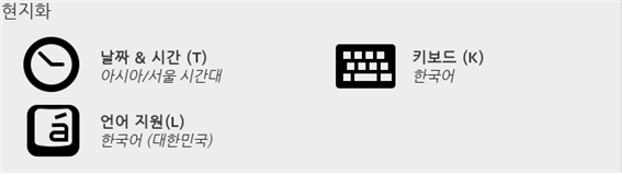

설치 항목 현지화

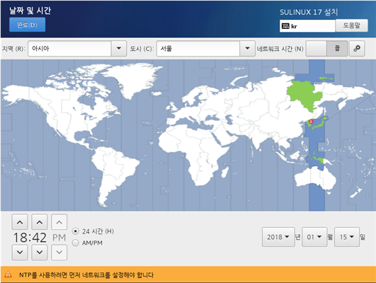

날짜 및 시간
지역/도시와 날짜/시간을 설정하는 곳으로 한국이 기본으로 설정되어 있습니다.

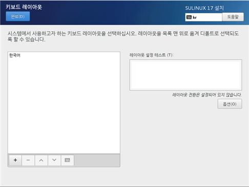

키보드
키보드 레이아웃을 설정하는 곳으로 한국어가 기본으로 설정되어 있습니다.

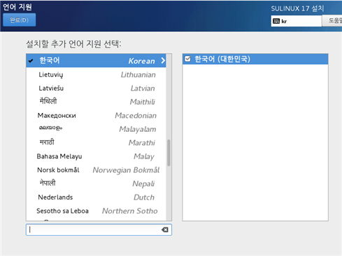

언어 지원
사용할 언어를 선택하는 곳으로 한국어가 기본으로 설정되어 있습니다.

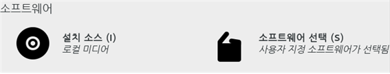

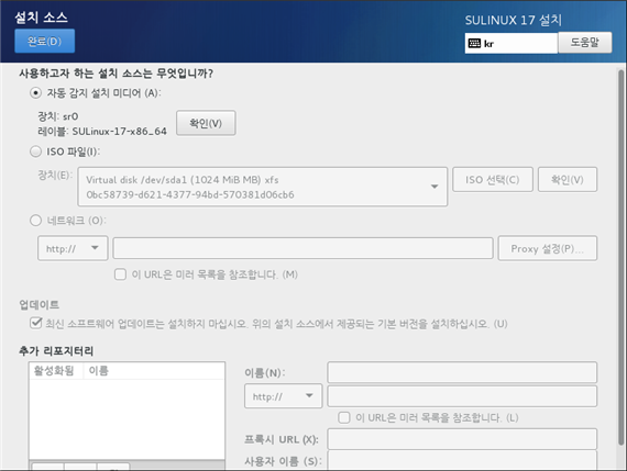

설치 소스
설치에 사용할 매체에 따른 설치 방법을 선택하는 항목으로써 로컬 미디어’, ‘ISO 파일또는 네트워크통해 설치 할 수 있습니다. DVD를 통해 설치하는 경우 자동으로 로컬 미디어로 인식합니다.

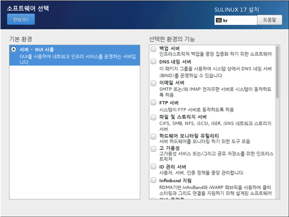

소프트웨어 선택
설치할 소프트웨어 패키지들을 선택하는 항목으로써 SULinux는 서버용의 최적 패키지들을 미리 선정하여 자동설치 될 수 있도록 하였습니다.

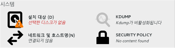

설치 항목 시스템

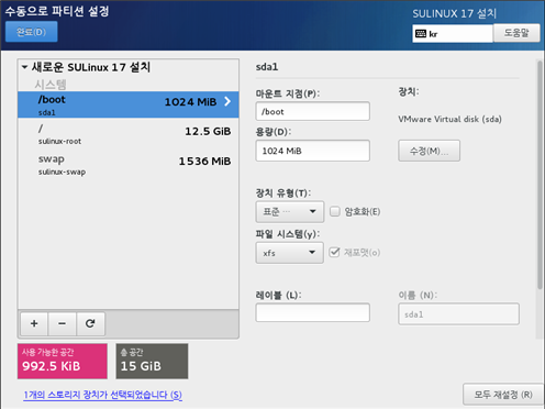

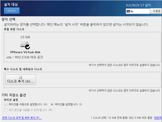

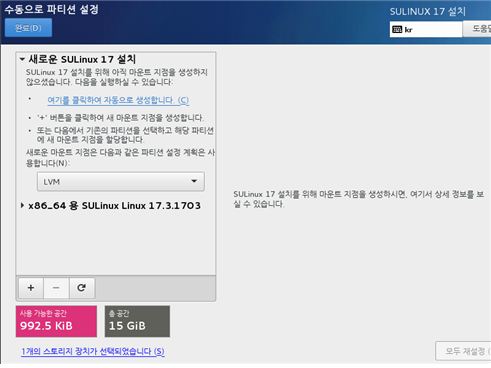

설치대상 (디스크 파티션 설정)
하드디스크 정보를 확인 후 파티션 설정에 체크 후 완료 버튼을 눌러 파티션 생성으로 넘어갑니다.
선택한 하드디스크의 파티션을 생성할 수 있으며 필요에 따라 LVM 또는 표준파티션을 선택하여 파티션을 생성합니다.

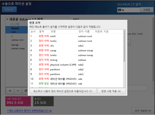

디스크 파티셔닝은 자동으로 생성할 수도 있고, +, - 버튼을 이용하여 수동으로 생성할 수도 있습니다. 기본적으로 파티션은 /boot, /, swap 이 필요하며, 파일시스템 타입은 xfs를 사용하나 필요에 따라 ext4, ext3 등을 선택하여 생성할 수 있습니다.
파티션 설정 후 상단 완료 버튼을 누르면 생성한 파티션을 포맷하는 단계가 나타나고 변경 사항 적용을 클릭하면 다음으로 진행합니다.

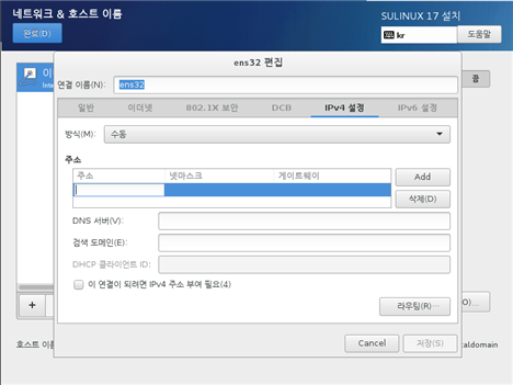

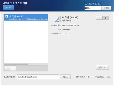

네트워크 및 호스트명
네트워크 IP와 호스트명을 설정하는 것으로 나타나는 네트워크 인터페이스를 사용하기 위해서 우측 슬라이드 버튼을 이동시켜 켬/끔으로 설정할 수 있으며, 호스트 이름은 하단의 입력 폼에서 적절한 이름을 설정 후 저장을 클릭합니다.
Static IP 설정은 하단의 설정 버튼을 클릭하여 나타나는 창에서 IPv4설정 탭을 선택한 후 방식을 수동을 선택하여 활성화되는 IP주소, 넷마스크, 게이트웨이를 설정하고 저장합니다.

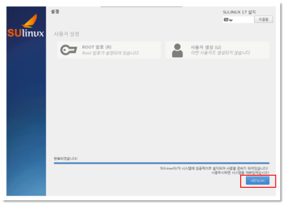

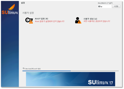

기본적인 설정을 마치고 설치 시작을 클릭하여 설치를 진행하게 되며 설치 도중 root 암호 설정과 사용자 생성이 가능합니다.

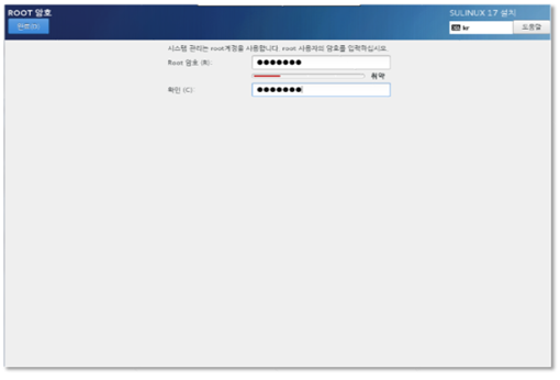

‘root 암호를 클릭하여 root 비밀번호를 설정할 수 있는데 암호는 보안수준에 따라 취약’, ‘보통’, ‘양호’, ‘강력함으로 나누어지며, ‘취약수준일 경우 그대로 사용할 것인지 한 번 더 확인이 필요합니다.

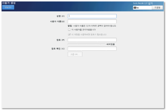

사용자 생성을 클릭하여 일반사용자를 생성할 수 있습니다. 사용자 생성은 이 단계에서 해도 되고 설치가 완료되고 재부팅 이후에 하는 것도 가능합니다.
설 명
성명 (F) : 사용자 이름 입력
사용자 이름 (U) : 사용자 계정(ID) 입력
이 사용자를 관리자로 합니다: sudo를 이용한 root 권한획득 설정
암호 (P) : 사용자 암호 입력
암호 확인 (C) : 사용자 암호를 한 번 더 입력
설치가 완료되면 재부팅을 클릭하여 다음진행을 이어갑니다.

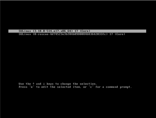

설치 후 설정재부팅
아래 화면은 재부팅 초기 화면으로써 기본으로 설정된 커널리스트를 엔터하면 부팅됩니다.

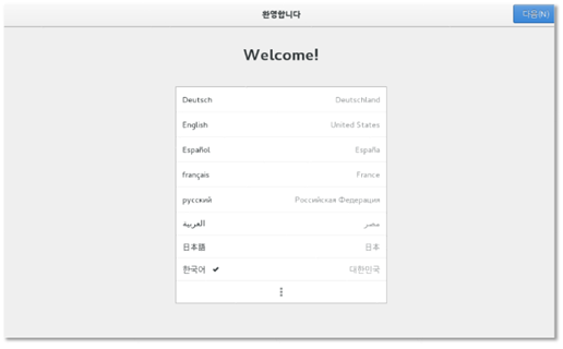

부팅 후 처음 나타나는 화면은 OS에서 사용할 언어를 선택하는 화면입니다.

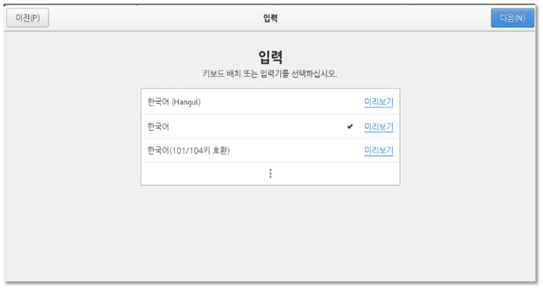

언어 선택에 따른 키보드 입력기를 선택합니다.

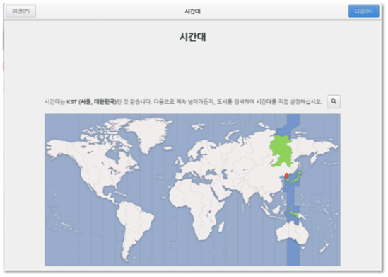

OS의 시간대를 설정하는 단계이며, ‘서울, 대한민국이 기본으로 설정되어 있습니다.

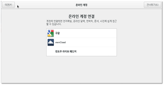

온라인 계정 연결을 설정하는 단계로써 기존에 사용하고 있던 온라인 계정을 설정할 수 있으며, 불필요 시 건너뛰기로 다음 설정으로 넘어갑니다.

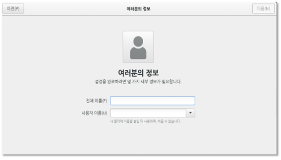

일반사용자 계정을 생성하는 단계로써, 설치 시 사용자 계정을 생성하였으면 이 화면은 나타나지 않습니다.

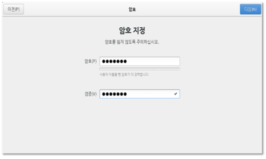

일반사용자 계정의 비밀번호를 설정합니다.

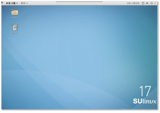

설치 완료
모든 설정이 완료되었으면 정상적으로 부팅이 되어 SULinux 바탕화면이 나타납니다.
