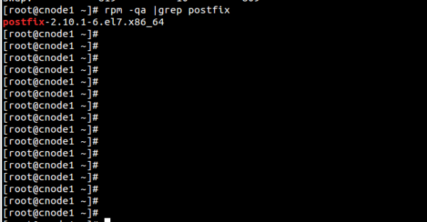

2. postfix 설치 확인
기본적으로 pstfix 설치가 되어있는 상태입니다. 혹시나 자신이 운영하고 있는 리눅스서버에 postfix가 설치되어 있지 않다면, 설치하시기 바랍니다.
설치 확인 방법
rpm -qa |grep postfix
3. postfix 환경설정 및 설명

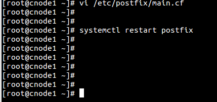

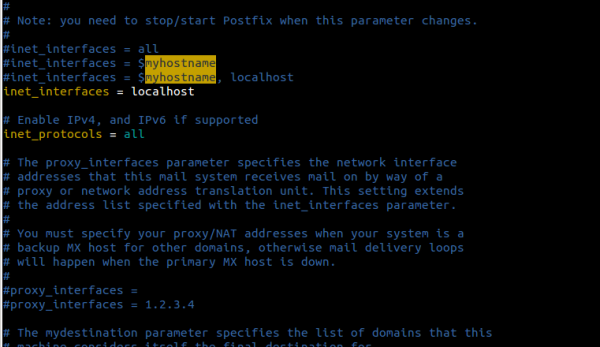

postfix 환경설정방법은 아래와 같습니다.
vi /etc/postfix/main.cf
파일을 열어보시면, 수많은 설정값들이 존재합니다. 하지만, 실제로 postfix를 운영하기 위해서는 모든 설정값을 수정할 필요는 없습니다.
사실상 postfix를 설치하고 서비스 시작만 해도, 외부 메일 발송에서는 큰 문제가 없습니다. 다만, 외부에서 보내는 메일을 수신하고 싶다면 아래와 같은 설정값만 수정해도 됩니다.

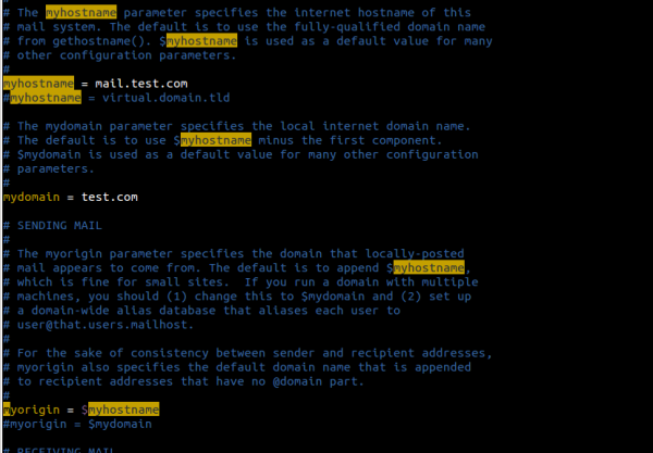

#사용하려는 이메일 호스트 입력합니다
myhostname = mail.test.com
#사용하려는 도메인 입력합니다
mydomain = test.com
#서버에서 메일 발송시 나타내는 도메인 설정합니다
myorigin = $myhostname
#서버에서 메일받을 주소 입력 (all: 전체 수신)
inet_interfaces = all

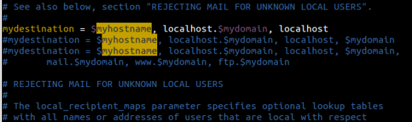

#메일 수신 도메인 설정합니다
mydestination = $myhostname, localhost.$mydomain, localhost, $mydomain

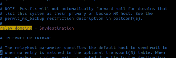

#메일 서버가 메일을 중계 할 대상을 지정합니다
relay_domains = $mydestination
myhomename 설정 화면.
inet_protocaols 설정화면
mydestination 설정화면
relay_domains 설정화면
4. postfix 서비스 재시작 및 서비스 포트 확인
postfix 환경설정이 완료되었습니다. 이제 서비스 재시작 및 서비스포트 확인을 해보겠습니다.
서비스 재시작
systemctl restart postfix

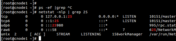

서비스 포트 확인
netstat -nlp | grep 25

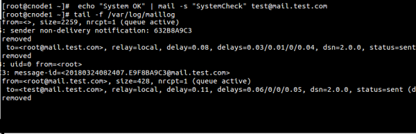

5. 메일 발송 테스트 및 받은메일 확인
postfix 서비스가 정상적으로 올라온걸 확인하였습니다. 이제부터 메일 테스트를 진행해보겠습니다.

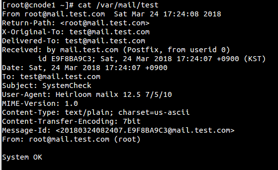

sulinux2017 쉘 환경에서 아래와 같은 명령어를 입력합니다.
echo "System OK" | mail -s "SystemCheck" test@mail.test.com
echo "System OK" | mail -s "SystemCheck" XXXX@naver.com
메일 발송후 확인하는 모습
첫번째 그림은 임의로 생성한 test@mail.test.com 이라는 메일주소로 메일발송을 하여, 서버에서 정상적으로 발송이 되었는지 그리고, 메일을 수신한 서버에서 정상적으로 메일을 받았는지를 확인하였습니다.

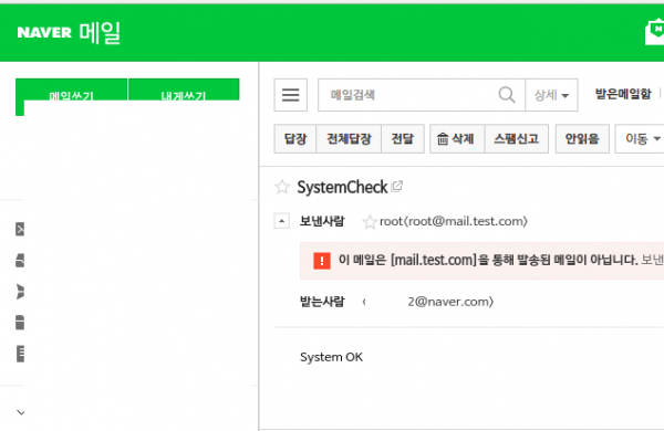

두번째 그림은 네이버에 메일 발송을 하였고, 실제로 네이버 메일 사용자가 메일을 수신한걸 확인하였습니다.
