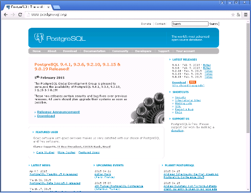

▲ PostgreSQL 홈페이지
PostgreSQL은 강력한 차세대 객체-관계형 DBMS로 Berkeley Postgres 데이터베이스 관리 시스템에서 파생되었다. PostgreSQL은 강력한 객체-관계형 데이터 모델과 풍부한 데이터 타입, 쉬운 확장성을 가지고 있으며, PostQuel질의 언어를 확장된 SQL의 부분 집합으로 대체하고 있다. PostgreSQL은 MySQL의 부족한 부분과 라이선스 문제를 해결하기 위해 많이 사용되었다. 대부분의 리눅스 배포판에서 PostgreSQL을 패키지로 제공한다. 설치는 패키지 관리 도구인 "yum"으로 설치하고 기본 운영 및 웹서비스와 연동하는 부분을 알아보자.
