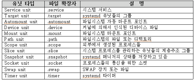

systemd의 Unit 타입들을 확인해 보자.

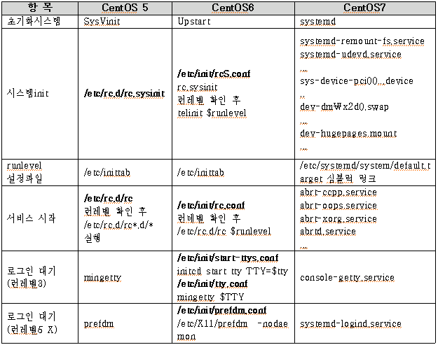

3. 위 “2번”의 과정에서 CentOS5와 CentOS6은 init 프로세스가 호출된다. CentOS 7은 systemd프로세스가 호출된다. 각 프로세스 호출 후 실행되는 스크립트들을 살펴보자.
위 표에서와 같이 CentOS 6 이하 버전에서 호출되던 rc.sysinit, rc 등의 초기화 스크립트들은 모두 없어지고, CentOS 7에 도입된 systemd는 각각의 유닛으로 모든 과정이 병렬화되어 실행된다.

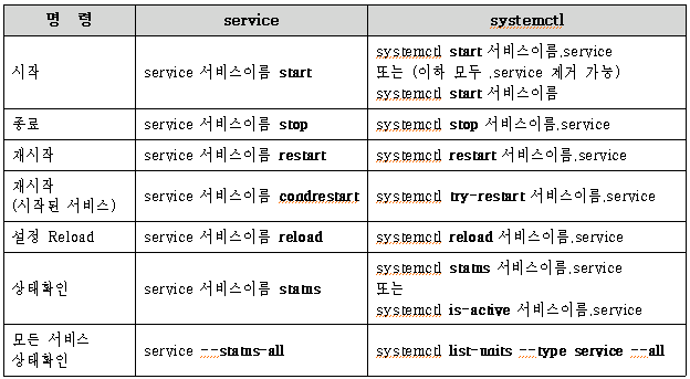

예전 버전의 서비스를 제어하기 위한 service 명령어와 systemctl의 사용법을 비교하면 다음 표와 같다.
* systemctl은 <TAB>키를 사용한 자동완성 기능을 지능적으로 제공 한다. 예를 들면 systemctl start <TAB>키를 누르면 시작되지 않은 유닛들을 기준으로 자동완성 또는 유닛 리스트를 보여주고, systemctl stop <TAB>키를 누르면 시작된 유닛들을 기준으로 자동완성 또는 유닛 리스트를 보여준다.
* systemctl은 service와 달리 정해진 서비스 명령어외의 사용자 명령어는 제공하지 않는다. 예를 들면 Apache의 설정내역을 테스트하기 위한 configtest 등의 명령은 호환되지 않는다.

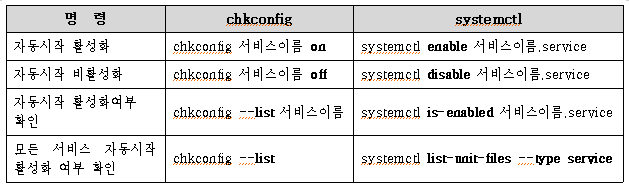

부팅 시 서비스 자동시작 여부를 설정하기 위해 사용하는 chkconfig와 systemctl의 명령을 비교해 보자.

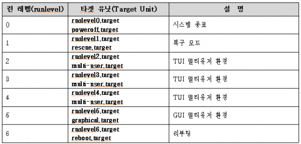

CentOS 6이전 버전은 시스템 초기화를 위해 사용하는 0부터 6까지 런 레벨(run level)이 존재했다. 예를 들면 런 레벨 0은 종료, 런 레벨 3은 Text 모드, 런 레벨 5은 Xwindows를 사용한 GUI환경, 런 레벨 6은 리부팅으로 사용되었다. 하지만, CentOS 7에서 사용하는 systemd는 이 런 레벨을 타겟(target) 유닛으로 변경하였다. 기존 버전의 런 레벨과 systemd의 타겟 유닛은 다음 표와 같이 대응된다.
런 레벨 2,3,4는 동일하게 TUI 멀티유저 환경이다.
예전에 제공하던 runlevel명령어와 telinit 명령어는 호환을 가지며 다음과 같이 대응된다.

앞에서 정리한 표와 같이 런 레벨 5와 graphical.target은 동일한 것으로 볼 수 있다.
