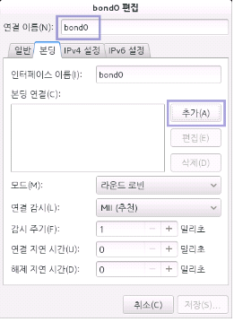

네트워크 설정창이 나타나면 우측 하단에 “+”모양을 클릭한다.
"본딩“을 선택한다.
위 그림에서 연결 이름을 bond0으로 한다. 고전적으로 본딩을 하게되면 bond0을 기본으로 하였다. 만약 2개의 본딩을 구성한다면 두 번째 이름은 bond1이 된다. 연결 이름은 자유롭게 입력할 수 있으니 내부, 외부 나눠져있다면 bond0-내부, bond1-외부 등의 이름을 사용하는 것도 좋은 방법이다. 연결 이름을 입력하고 추가(A) 버튼을 클릭하여 본딩에 사용될 네트워크 인터페이스를 추가한다.

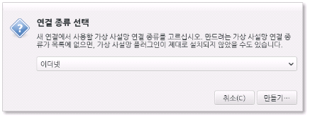

연결 종류를 선택한다. 이더넷 또는 인피니밴드를 선택해야 한다. GUI 환경에서는 여러 항목이 나열되나 현재 본딩은 이더넷과 인피니밴드만 지원한다. 여기서는 이더넷을 선택한다.

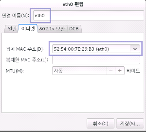

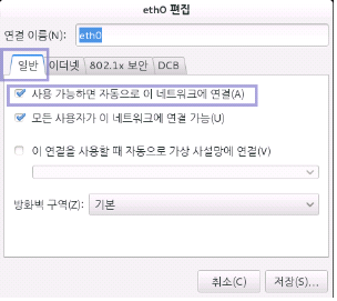

이더넷 추가 화면이 위와 같이 나타나며, 연결이름을 eth0 (이더넷 디바이스 장치명)으로 한다. 물론 이 또한 다른 이름으로 할 수 있으나 설정후에는 /etc/sysconfig/network-scripts/ifcfg-이름 형태로 저장되기 때문에 혼란스러울 수 있다. 장치명과 동일한 이름으로 연결 이름을 입력한다. 다음으로 장치의 MAC주소는 우측 “﹀” 표시를 눌러 eth0을 선택한다.
다음으로 “일반”탭으로 하거 다음 그림과 같이 “사용 가능하면 자동으로 이 네트워크에 연결(A)"을 선택한다. 만약 선택하지 않으면 본딩은 활성화 되나 이더넷이 활성화 되지 않아 통신이 안되는 경우가 발생된다.
위와 같이 eth0 장치에 대해 이더넷 및 일반 탭에서 설정을 마무리 한다.

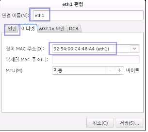

동일한 방법으로 eth1에 대해 이더넷 설정을 한다.
연결 이름(N) : eth1
장치 MAC 주소(D) : eth1 선택
일반 탭에서 :  사용 가능하면 자동으로 이 네트워크에 연결(A)

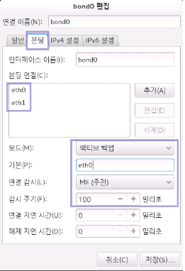

설정을 완료하였다면 다음과 같이 본딩 연결에 다음 그림과 같이 2개의 장치가 추가 되어 있을 것이다.
다음으로 모드(Mode)를 선택한다. 기본은 라운드 로빈(Round-robin)인데 오른쪽 그림과 같이 여러 모드중에 액티브 백업(Active backup)으로 설정한다. 액티브 백업으로 선택하면 위 그림처럼 기본(P) 인터페이스를 입력하는 창이 나타나는데 여기서 기본으로 지정할 즉 Active 스위치에 연결될 디바이스 이름(eth0, eth1등)을 입력한다. 연결 감시는 MII(Media Independent Interface)로 두고 감시 주기는 네트워크 상황에 따라 다르지만 100 또는 200으로 설정한다. 나머지는 기본으로 둔다.

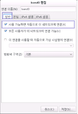

다음으로 일반 탭으로 가서
을 설정한다.

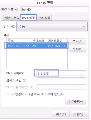

다음으로 “IPv4 설정” 탭으로 가서 방식을 “수동”으로 변경하고 IP주소, 넷마스크, 게이트웨이 정보를 입력하고 DNS 서버 정보까지 입력한다. 본딩은 대부분 고정 IP를 부여한다.

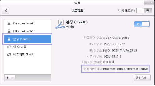

본딩 설정이 완료되면 위 그림에서 처럼 “본딩(bond0)"가 추가 되고 우측에 보는 것과 같이 본딩된 슬레이브를 확인할 수 있다.
