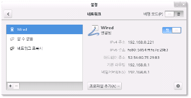

네트워크 설정을 실행하면 위와 같은 화면을 보게 된다. 여기서 네트워크 설정을 추가하거나 삭제, 편집하는 화면이다. 편집 하고자하는 네트워크 장치를 선택하면 우측에 연결상태와 설정된 네트워크 정보가 나타나고 선택된 장치만 켜고 끌수 있다. (네트워크 정보를 변경한 경우 장치를 껏다가 켜야 변경된 내역이 적용된다. 그렇지만 원격에서는 추천하지 않는다. 장치를 끄면 연결이 끊어지고 연결이 끊어지면 다시켤수 없기 때문이다.)
선택된 장치의 설정을 편집하기 위해 우측 하단에 톱니바퀴모양아이콘을 클릭한다.

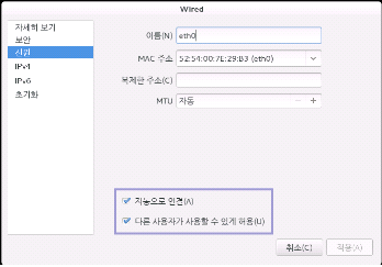

1. 부팅시 자동 연결 설정
장치에 대해 여러 가지 설정할 수 있는 리스트가 나타난다. 그중 위 그림은 신원을 선택한 것이다.
위 그림의 설정에서 이름을 변경할 수 있다. 여기서 이름은 장치명으로 대부분 하지만 장치명이 아닌 다른이름으로 바꾼다고 해서 장치명이 바뀌지는 않는다. 즉 위 이름이 eth0인데 officenet0 으로 변경한다고 해서 장치명이 eth0에서 officenet0으로 변경되는 것은 아니다. 다만 네트워크 메니저에서 관리하는 이름일 뿐이다. MAC주소는 현재 시스템에 할당된 MAC주소를 선택할 수 있다. 아래 “자동으로 연결”을 선택하여 시스템 부팅시 자동으로 장치를 활성화 시킨다. “다른 사용자가 사용할 수 있게 허용”을 선택하여 시스템에 다른 사용자가 로그인 하더라도 네트워크를 사용할 수 있게 한다.

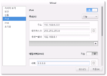

고정 IP 설정
고정 IP를 설정하기 위해 IPv4를 선택한 화면이다. 위 그림에서처럼 IPv4를 켬으로 하고, 주소는 수동을 선택한다. 위와 같이 IP주소, 넷마스크, 게이트웨이 정보를 입력하고 네임서버 자동선택을 끔으로 한다. 그리고 네임서버 정보를 입력한다. 아래에 라우팅설정은 정적라우팅일 필요한 경우 설정한다. 모든 설정이 끝났다면 적용 버튼을 클릭한다.

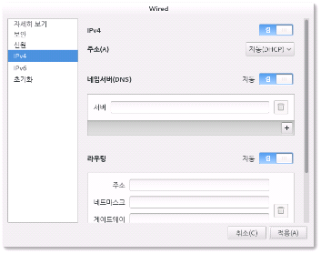

DHCP 설정
특별히 할당받은 네트워크 정보가 없고 자동으로 IP를 받아야 하는 경우에는 DHCP가 있어 DHCP를 통해 네트워크 정보를 할당받아 설정한다. 이 때는 다음그림과 같이 설정한다.
위 그림과 같이 IPv4를 켬으로 하고 주소는 자동(DHCP)을 선택한다. 네임서버(DNS) 또한 자동 켬을 선택한다. 모든 설정이 끝났다면 적용 버튼을 클릭한다.

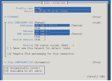

고정 IP를 설정하기 위해 IPv4 CONFIGURATION부분을 <Manual>으로 선택한다. Addresses 부분에 IP주소와 서브넷마스크를 함께 입력한다. 서브넷마스크를 입력하지 않으면 32(255.255.255.255)가 자동 부여되어 통신이 되지 않을 것이다. 그리고 서브넷 마스크는 네트워크 접두어 방식으로 설정해야 한다. 만약 서브넷마스크가 255.255.255.0이면 24를 255.255.255.128이면 25를 즉 서브넷마스크를 2진법으로 표현했을 때 1의 수를 입력하면 된다. 게이트웨이 정보를 입력하고 네임서버 정보를 입력한다. 아래에 라우팅설정(Routing)은 정적라우팅이 필요한 경우 설정한다.
“[X] Automatically connect"를 선택하여 시스템 부팅시 자동으로 장치를 활성화 시킨다. “[X] Avaiable to all users”를 선택하여 시스템에 다른 사용자가 로그인 하더라도 네트워크를 사용할 수 있게 한다.
모든 설정이 끝났다면 <OK>를 선택하고 <Enter>키를 누른다.

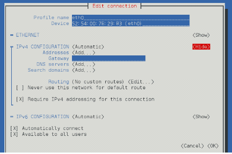

DHCP 설정
특별히 할당받은 네트워크 정보가 없고 자동으로 IP를 받아야 하는 경우에는 DHCP서버가 있어 DHCP를 통해 네트워크 정보를 할당받아 설정한다. 이 때는 다음 그림과 같이 설정한다.
위 그림과 같이 IPv4 CONFIGURATION부분을 <Automatic>으로 선택한다. 라우팅설정(Routing)은 정적라우팅이 필요한 경우 설정한다.
