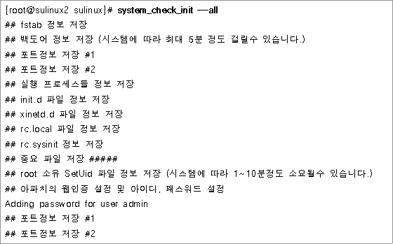

  SULinux 설치 후 SSU 모니터링 기능을 사용하기 위하여 다음과 같은 방법으로 초기화 하여야 합니다. 이 초기화 단계에서는 서버의 여러 정보를 수집하여 DB화 시키게 됩니다. 향후 시스템 점검시 초기에 저장된 정보와 비교하여 변경된 부분이 자동 검출되기 때문입니다. 모니터링 기능은 시스템 설치 후 뿐만 아니라, 시스템의 정상적인 변경 사항이 있을 때도 초기화 하여야 합니다. 예를 들면, 주요 패키지 업데이트, 새로운 서비스 데몬 프로그램 사용 등의 경우입니다.
  다음 명령어를 사용하여 초기화 시킵니다.
  위 명령어를 사용하여 실행 시킨 결과입니다.
  위와 같이 여러 가지 시스템의 정보를 저장하는 것을 볼 수 있습니다. 각 항목은 하나씩 실행 할 수 있습니다. 자세한 설명은 "system_check_init" 명령을 실행시켜 보시기 바랍니다.

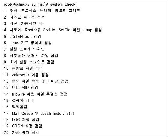

    2. 시스템 점검
  다음 명령어를 사용하여 시스템을 점검한 결과를 생성합니다.
  위 명령어를 입력하면 다음과 같이 점검 할 수 있습니다.
  위와 같이 20가지의 사항에 대해서 점검하게 됩니다.

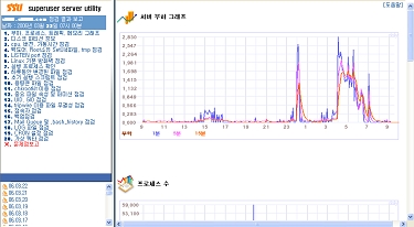

  웹브라우저에 다음과 같이 입력하면, SSU 모니터링 결과를 확인 할 수 있습니다.

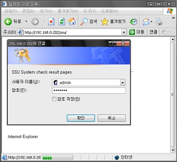

  SSU 모니터링 결과를 보기위해 URL을 입력하면 다음과 같이 인증창이 뜨게 됩니다. 초기 ID는 admin이고, 비밀번호는 sulinux입니다. 비밀번호 변경은 고급설정부분을 참조하세요.

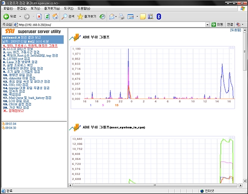

  정상적으로 로그인을 하면 다음과 같이 SSU의 시스템 점검 결과를 확인 할 수 있습니다. 20개의 항목을 확인 할 수 있으며, 각 항목을 선택하게 되면, 상세 항목이 있습니다. 각 항목의 우측 상단에 도움말 기능이 있으니 수상한 점은 도움말을 참고하시기 바랍니다.
  예전 점검한 내역을 보려면, 아래 날짜를 누르게 되면 그 날에 점검한 내역이 나타납니다. 이 때 왼쪽 점검 내역만 갱신되며, 오른쪽 내용은 갱신되지 않으니 보고 싶은 내역을 한번 더 선택 하시기 바랍니다. 다른 날짜를 누르게되면 아래 그림과 같은 경고 메시지가 뜨게 됩니다.
  위 그림은 SSU의 점검 결과를 보여주고 있습니다.

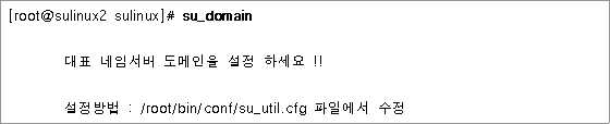

  DNS서버 도메인 관리 프로그램을 처음 실행하면 다음과 같은 경고 메시지가 나타납니다.

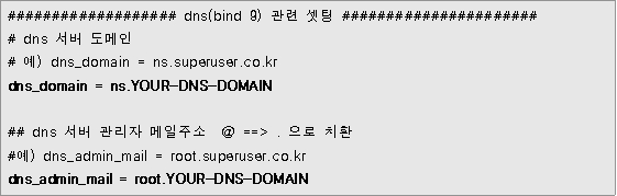

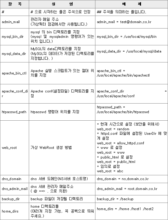

  DNS 도메인 설정 중 zone 파일에 DNS도메인 및 관리자 항목이 들어가게 됩니다. 이 DNS도메인 및 관리자 정보를 입력하기 위해서는 다음 설정파일을 편집합니다.
/root/bin/conf/su_util.cfg 설정파일을 편집기로 열어 수정 합니다. 아래 부분은 약 30번째 줄부터 보여주고 있습니다.
  위 설정파일에서 “YOUR-DNS-DOMAIN”부분을 DNS도메인으로 변경하시기 바랍니다.

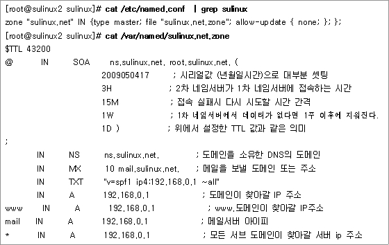

  su_domain명령어로 쉽게 named.conf 파일설정 및 zone파일을 생성할 수 있습니다.
  위 명령어에서 도메인은 www를 제거한 도메인입니다. su_domain은 자동으로 www에 대한 설정을 zone파일에 하게 됩니다.
  위와 같이 입력하면 sulinux.net에 대한 도메인 설정이, named.conf 파일에 생성되며, /var/named/sulinux.net.zone 파일이 생성되게 됩니다. 다음과 같이 설정된 내역을 확인 하였습니다.
  위 내역은 su_domain에 의해서 자동 생성된 설정 내용입니다. zone 파일에 대해 각 항목은  알아보기 쉽게 한글로 주석처리 되어 생성됩니다.

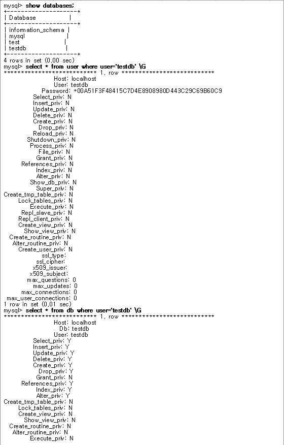

  su_dbuser명령어로 쉽게 DB를 생성하고, DB 사용자를 생성 할 수 있습니다.
  위 명령어에서 DB명, DB사용자명, DB사용자의 비밀번호를 입력합니다. 실행하면, DB생성, user테이블에 사용자생성, db 테이블에 생성된 DB를 접근할 수 있게 생성된 사용자에게 권한을 부여합니다.
  위와 같이 입력하면 testdb 가 생성되며, testdb 사용자가 생성되고, testdb 사용자의 비밀번호는 12345가 됩니다. 그리고 testdb사용자로 로그인 하면 testdb를 사용할 수 있습니다.
  다음은 설정된 값을 DB에 접속하여 쿼리로 확인한 결과입니다.

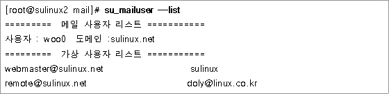

  5) 메일 사용자 목록 보기
  메일 사용자 및 포워딩 되는 내역을 보여줍니다. su_mailuser로 생성되지 않은 도메인의 계정은 나타나지 않습니다.
예) 메일 사용자 리스트 확인
  위와 같이 설정된 메일사용자 및 포워딩 설정을 확인 할 수 있습니다.

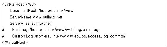

  이렇게 하면 /hom/sulinux/www를 가상WebRoot로 하고, sulinux.net 및 www.sulinux.net 에 대한 가상호스트 설정이 완료됩니다.
  설정된 내역은 다음과 같이 확인 할 수 있습니다.
  위 설정과 같이 www.sulinux.net까지 설정된 것을 볼 수 있습니다. 그리고, ErrorLog 및 CustomLog를 사용자가 쉽게 설정할 수 있도록 추천 설정이 나오고 “#”으로 주석처리 되어 있습니다.

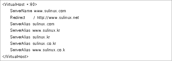

  4) 도메인 포워딩
  아파치 웹서버의 Redirect 기능을 이용하여 도메인을 포워딩 할 수 있습니다. 여러 개의 도메인을 다른 도메인으로 포워딩 할 수 있는 강력한 기능을 제공합니다.
  예) sulinux관련 도메인 sulinux.net 도메인 으로 포워딩 예제
  위와 같은 명령을 내리면, www.sulinux.kr, sulinux.kr, sulinux.co.kr, www.sulinux.co.kr, sulinux.com, www.sulinux.com, 모두  www.sulinux.net 도메인으로 포워딩 됩니다.
  위 설정은 ServerName으로 설정된 도메인과 ServerAlias로 설정된 도메인 모두 Redirect 지시자를 이용해 www.sulinux.net으로 포워딩 하는 설정입니다.

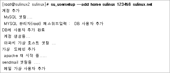

  SULinux는 사용자, 메일, DB, 가상호스트를 쉽게 추가할 수 있는 su_usersetup프로그램을 제공합니다. 사용자 생성부터 가상호스트 설정까지 아주 쉽게 할 수 있습니다. 웹호스팅서버를 운영한다면 아주 유용한 툴이 될 수 있습니다.
  1) 통합 사용자 생성
  su_usersetup을 사용하여 아주 쉽게 통합 사용자를 생성할 수 있습니다. 다음 설정을 하게 됩니다.
  1. 사용자 계정 생성 및 웹 접근 권한으로 home 디렉토리 퍼미션 변경, 가상 웹ROOT생성
    (가상 웹ROOT는 사용자 home디렉토리 아래 UserDir 에 해당하는 디렉토리를 생성합니다. Apache 설정에 UserDir이 public_html 이라면, public_html으로 생성합니다.)
  2. DB생성 및 DB 사용자 생성, 생성된 DB에대한 DB사용자의 접근권한 설정
  3. 아파치 가상 호스트 설정
  4. /etc/mail/local-host-names 도메인 추가, “webmaster@도메인”으로 수신되는 메일 “계정명”으로 수신될 수 있도록 설정
  다음과 같이 생성해 보도록 하겠습니다.
  사용자 생성의 일련의 과정을 자동으로 수행 해 줍니다.

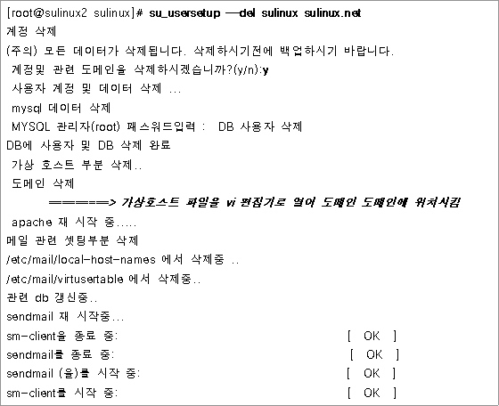

  2) 통합 사용자 삭제
  su_usersetup을 사용하여 생성된 통합 사용자를 삭제 할 수 있습니다. 앞에서 생성된 모든 내용을 삭제 해 줍니다.
  다음과 같이 삭제 해 보도록 하겠습니다.
  삭제과정은 중요하기 때문에 삭제 할 것인지 물어보게 됩니다. y를 누르면 삭제 절차가 진행됩니다. 가상호스트 부분은 자동삭제의 위험성 때문에 vi 편집기로 관련 부분에 커서를 위치시켜 줍니다. “dd"를 사용하여 관련 부분을 삭제합니다. 편집 후 <ESC>키를 누르고 ":wq"를 눌러 저장 후 vi 편집기에서 빠져 나오면 다음 단계가 자동적으로 실행됩니다.

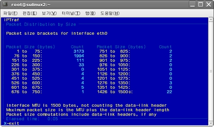

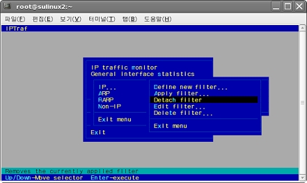

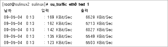

    6. 트래픽 측정 프로그램

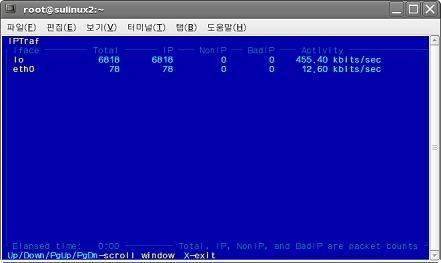

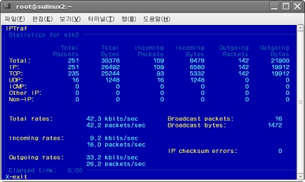

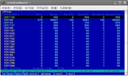

  SULinux는 TUI환경에서 실시간으로 트래픽을 측정 할 수 있는 프로그램(su_traffic)을 제공합니다. 대부분은 트래픽을 MRTG등으로 확인하지만, MRTG는 5분단위이며 시스템의 트래픽을 실시간으로 알 수 없습니다. su_traffic는 proc파일 시스템을 조사하여 실시간으로 트래픽을 보여줍니다.
  트래픽 프로그램 사용법은 아래와 같습니다.
 * 시간간격은 초단위로 기술 하며 생략할 경우 기본 3초로 조사합니다. 이더넷디바이스번호는 이더넷 장치의 이름 eth0, eth1 등으로 기술합니다.

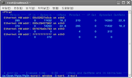

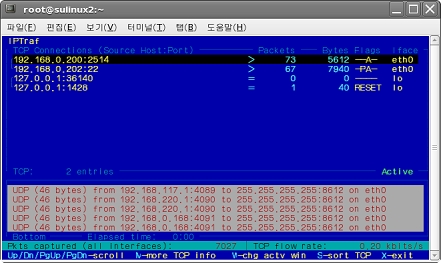

  다음 예제는 TUI환경에서 트래픽을 조사한 결과입니다.
 위 내역은 SULinux에 SSH로 접속하여 트래픽을 보는 명령어를 실행시킨 결과입니다. 이더넷 장치는 eth0이며, 트래픽을 볼 모드는 text이며, 조사 간격은 1초 단위입니다.

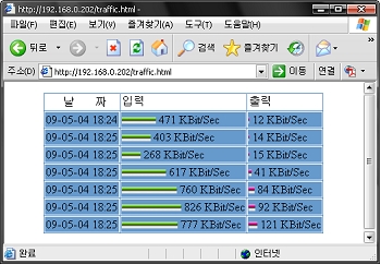

  다음은 TUI 환경에서 명령을 내리고, 웹서버에서 파일을 불러 확인해 보았습니다.

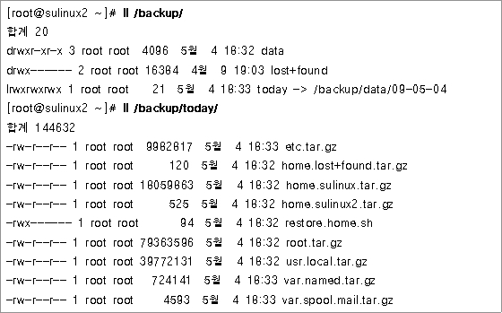

 * 위 프로그램을 실행하면 자동으로 백업을 수행 합니다. 백업 내용은 다음과 같이 확인 할 수 있습니다. ( 데이터양에 따라 다소 시간이 소요될 수 있습니다. )
  위와 같이 백업된 결과를 확인 할 수 있습니다. 기본 백업 경로는 "/backup" 디렉토리입니다. 그 아래 data 디렉토리가 생기고 그 아래 날짜(/backup/data/09-05-04)가 생겼습니다. 오늘 백업한 디렉토리를 /backup/today 로 심볼릭 링크를 걸고 있습니다.
  오늘날짜 백업 디렉토리(/backup/today)를 확인 하면, 여러 가지 데이터가 압축되어 백업된 것을 확인 할 수 있습니다.

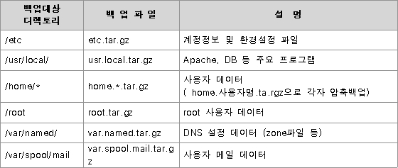

    2. 백업 대상 및 백업 파일
  위와 같이 리눅스 시스템의 중요한 데이터를 백업하게 됩니다. 백업 데이터는 기본 2일 보관 하게 설정되어 있습니다.

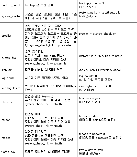

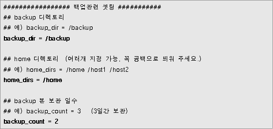

  SULinux에서 제공하는 SSU의 자동백업 기능은 기본적으로 백업 데이터를 2일간 보관하며, 기본 백업 디렉토리를 /backup으로 합니다. 디렉토리 및 보관일 수 를 변경하려면 다음과 같이 설정파일을 편집하시기 바랍니다.
/root/bin/conf/su_util.cfg 설정파일을 편집기로 열어 수정 합니다. 아래 부분은 약 41번째 줄부터 보여주고 있습니다.
  위 설정에서 백업 디렉토리 변경을 위해서는 backup_dir 부분에 “/backup"을 수정하고, 백업 일수를 변경하기 위해서는 backup_count의 "2"를 원하는 보관일 수로 설정 하시기 바랍니다. 만약 사용자의 데이터를 보관하는 "/home" 디렉토리가 여러 개 이거나, 다른 곳에 보관 한다면, home_dirs 부분의 "/home"을 수정 또는 추가 하시기 바랍니다.

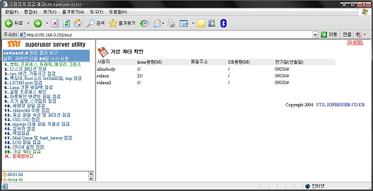

  SSU의 가상쿼타 기능은 SSU의 모니터링 결과 페이지의 20번째 항목으로 존재합니다. 다음과 같이 결과 확인 할 수 있습니다.
  위 결과는 가상 쿼타 설정을 하지 않은 상태여서 사용자 데이터용량 및 DB 용량만을 보여주고 있습니다. 위 화면에서 볼 수 있듯 사용자들의 홈디렉토리 용량 , 메일주소, DB용량, 만기일을 확인 할 수 있습니다. 용량을 초과하거나, 만기일이 지난 사용자는 빨간색으로 보여줍니다. 제한한 용량 및 제한한 기간을 초과하는 경우 설정된 메일주소로 메일을 보내게 됩니다.

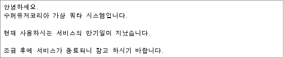

- 만기일 초과 메시지
  설정파일 : /root/bin/conf/vquota_expire.msg
  사용자의 지정한 만기일이 넘었을 때, 보내어지는 메시지입니다. 현재 text 만 가능합니다.

  SSU는 다양한 기능을 제공합니다. 사용자의 다양한 환경을 고려하여 작성되었기 때문에 설정파일(/root/bin/conf/su_util.cfg)을 편집하므로 여러 환경에 적용시킬 수 있습니다. 설정파일에 대한 설명은 다음과 같습니다.

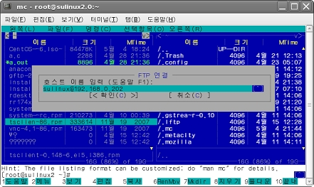

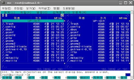

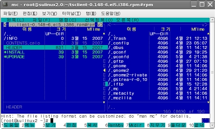

  MC(Midnight Commander)는 리눅스 환경에서 파일을 관리하는 아주 편리한 프로그램입니다. 파일 및 디렉토리 복사, 편집, 삭제, 이동, 생성등의 기본기능과 FTP, SAMBA, SFTP 접속, 압축파일 관리등을 쉽게 할 수 있습니다.
  다음과 같이 MC를 실행하여 기능을 살펴 보도록 하겠습니다.

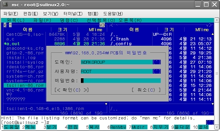

  먼저 MC를 실행시키기 위해서는 SULinux 콘솔 환경에서 "mc"를 입력합니다.
  위 그림은 mc명령어를 실행시킨 화면입니다. 왼쪽과 오른쪽은 각각 다른 디렉토리로 작동하게 되며, 포커스가 왼쪽에 있으면 왼쪽이 소스가 됩니다. 복사등의 기능을 할 때 선택한 파일 및 디렉토리를 포커스를 받지 않은 쪽으로 복사하게 됩니다. X환경에서 사용한다면, 마우스를 사용하여 파일 및 메뉴를 선택할 수 있습니다.
  위 그림의 상단은 메뉴를 나타냅니다. 키보드 <F9>키를 누르게 되면 선택 할 수 있습니다. 그림 하단의 메뉴는 기능키를 사용하여 선택 할 수 있습니다. 도움말을 보기위해서는 <F1>키를 파일을 편집하기 위해서는 <F4>키를 눌러 각각 기능을 수행 할 수 있습니다.

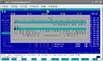

    1. 파일 및 디렉토리 관리 기능
  mc를 파일 및 디렉토리를 생성, 이름 수정, 복사, 이동, 삭제등의 대부분 일을 수행할 수 있습니다. 특히 파일 및 디렉토리의 퍼미션을 변경할 수 있습니다.
  위 그림은 파일복사 기능을 수행하고 있는 화면입니다. 복사하고자 하는 파일을 선택하고 <F5>키를 누르면 복사 할 수 있으며, 복사과정에 여러 옵션을 적용 시킬 수 있습니다.

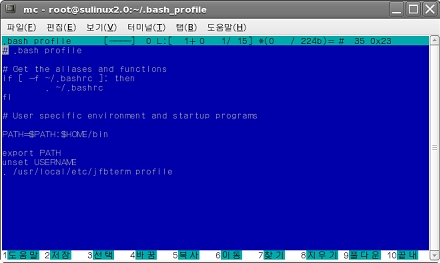

    2. 파일 편집 기능
  mc를 사용하여 파일을 쉽게 편집 할 수 있습니다. 리눅스 및 리눅스에서 파일을 편집하기 위해 대부분 vi를 사용합니다. 하지만, vi에 익숙하지 않을 경우 설정파일등의 편집에 애로 사항이 있습니다. 하지만, mc의 편집기를 사용하면, 아주 쉽고 편리하게 파일을 편집 할 수 있습니다.
  위 그림은 mc의 편집기 기능을 사용하여 .bash_profile파일을 편집하고 있는 화면입니다. 일반적인 키를 이용하여 파일을 편집할 수 있으며, 편집 후에는 <F2>키를 눌러 저장하고, <F10>키를 눌러 편집모드를 종료 할 수 있습니다.
    3. 압축파일 관리
  mc를 사용하여 압축을 해제 하거나, 압축할 수 있으며, 압축된 파일을 볼 수 있습니다. 여러 가지 압축파일 형태를 지원하며 특이하게 rpm파일도 지원합니다.
  위 그림은 rpm파일을 mc에서 열어 보고 있습니다. rpm파일을 열어 여러 가지 내용을 확인 할 수 있고, 복사할 수 있습니다.
    4. 원격지 파일 관리 (ftp, smb, sftp)
  mc를 이용하면, 전혀 ftp명령어를 몰라도 ftp 서버에 접속하여 파일을 다운로드, 업로드, 파일이름 편집등의 일을 할 수 있습니다. mc는 ftp뿐만 아니라, smb, sftp를 지원하여 아주 쉽게 원격지 파일을 관리 할 수 있습니다.
  위 그림은 ftp서버에 연결하는 과정을 보여줍니다. 각 프로토콜별 방법이 조금씩 차이가 나며, 연결 하는 화면에서 <F1>키를 입력하면 자세한 방법을 볼 수 있습니다.
  위 그림은 smb서버에 접속하는 과정을 보여주고 있습니다. smb의 경우는 ftp, sftp 접속방법과 다르게 “도메인”을 넣을 수 있습니다.
3. IPTRAF (트래픽 모니터링 툴)
  리눅스 시스템을 사용하다 보면, 시스템 내에 흘러 다니는 패킷을 분석해야 할 경우가 있습니다. SULinux는 TUI환경에서 간단하게 트래픽을 모니터링, 분석 할 수 있는 프로그램을 제공합니다.
  iptraf은 강력한 TUI 기반 IP LAN 모니터입니다. iptraf는 TCP, UDP, ICMP 및 OSPF정보를 분석할 수 있습니다.  어떤 기능이 있는지 살펴 보도록 하겠습니다.
    1. IP별 모니터링
  iptraf를 이용하여 다음 그림과 같이 IP 및 port별 패킷수와 전송량 및 플레그 등을 확인 할 수 있습니다. TCP와 UDP 따로 조사 되는 것을 볼 수 있습니다.
    2. 네트웍 장치별 통계
  iptraf를 이용하여 아래 그림과 같이 네트워크 장치별 트래픽 및 패킷, BadIP, NonIP등을 확인 할 수 있습니다.
    3. 프로토콜별 통계
  iptraf을 이용하여 아래 그림과 같이 프로토콜 별 패킷, 전송량, 수신, 송신량을 조사할 수 있습니다. IP, TCP, UDP, ICMP별로 분리해서 보여주고, 현재 시스템의 전체 송신/수신 트래픽과 브로드케스트 패킷또한 볼 수 있습니다.
    4. 패킷 사이즈별 분석
  iptraf를 이용하여 패킷 사이즈별 패킷 수를 분석할 수 있습니다. 다음 그림은 패킷 사이즈별 패킷 분석화면입니다. 사이즈가 1~75bytes의 패킷이 많은 것을 확인 할 수 있습니다.
    5. 프로토콜 및 포트별 패킷 모니터링
  iptraf를 이용하여 프로토콜과 포트를 기반으로 통계를 낼 수 있습니다. 송/수신 패킷 수 및 용량을 통계낼 수 있어 전체 트래픽에서 차지하는 응용프로그램을 찾을 수 있는 근거를 제공합니다.
    6. MAC 기반 모니터링
  iptraf는 MAC기반으로 패킷의 수 및 용량을 모니터링 하여 통계 낼 수 있습니다. 다음 그림은 MAC기반으로 패킷을 모니터링 하고 있습니다.
    7. 패킷 필터 설정
  트래픽이 많은 시스템에서 패킷을 분석하는 일은 아주 힘든 일입니다. iptraf는 원하는 패턴에 맞는 패킷만을 모니터링 할 수 있는 필터를 제공합니다. 다음 그림과 같이 여러 가지 필터를 적용할 수 있습니다.
