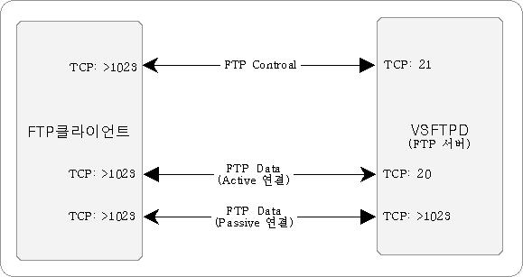

1. VSFTPD의 동작구조
  위 그림은 FTP서버의 동작 구조를 나타낸 그림입니다. FTP는 서버와 클라이언트 사이에 2개의 연결을 가집니다. 하나는 제어연결이며, 하나는 데이터전송을 위한 연결입니다. 제어연결은 FTP명령어 및 서버의 응답코드를 전송하기 위한 목적이며 ASCII코드를 사용하여 연결됩니다. 데이터연결은 파일 전송(put, get등) 및 서버에서 파일 및 디렉토리 리스팅(ls등)된 자료를 전달 할 때 사용 됩니다. 이렇게 제어연결과 데이터연결으로 분리한 이유는 파일을 효율적으로 전송하기 위함입니다. 제어연결은 클라이언트가 FTP서버에 접속해 있는 동안 연결을 유지하며, 데이터연결은 데이터 전송이 필요할 때 연결을 가집니다. 데이터 연결에서는 2가지 방법을 지원합니다. 하나는 Active연결, 하나는 Passive연결 입니다. Active연결은 서버에서 클라이언트로 연결을 시도하기 때문에 클라이언트의 방화벽이나, 공유기능을 사용하는 경우 연결되지 않습니다. 이때는 Passive연결을 사용합니다. 이는 일반적인 방법을 사용하여 클라이언트에서 서버로 연결을 시도하기 때문에 다양한 클라이언트 환경에 영향을 받지 않습니다.

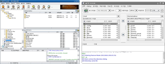

  1. FTP클라이언트 프로그램을 이용한 FTP서버 접속 (GUI)
  FTP서버에 접속하기 위한 프로그램은 아주 많은 종류가 있습니다. 윈도우 및 리눅스 환경에서도 여러 가지 프로그램이 있습니다. 다음 그림은 FTP클라이언트 프로그램을 이용하여 FTP서버에 접속한 화면입니다.
  GUI 환경의 FTP클라이언트 프로그램입니다. 좌측은 Windows에서 사용하는 ALFTP이며, 우측은 Linux환경에서 사용하는 gftp를 사용하여 SULinux에 접속한 화면입니다.

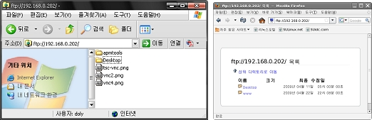

  2. 웹브라우저를 사용한 FTP접속
  윈도우 또는 리눅스에서 웹서핑을 하기위한 웹브라우저에도 대부분 기본적으로 FTP클라이언트 기능이 내장 되어 있습니다.
  위 그림은 좌측에 윈도우의 웹브라우저 Explorer를 사용하고, 우측에 Firefox를 사용하여 SULinux의 FTP서버에 접속한 화면입니다. Explorer의 경우 파일브라우저 기능을 함께 제공하기 때문에 FTP 업로드/다운로드가 가능하지만, Firefox의 경우는 FTP를 통한 파일 다운로드만 가능합니다.

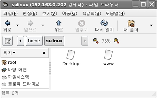

  리눅스의 경우는 위와 같이 파일브라우저를 사용하여 FTP 서버에 접속 할 수 있습니다. 위 그림은 gnome에서 사용하는 노틸러스(nautilus)를 사용하여 FTP서버에 접속한 화면입니다.

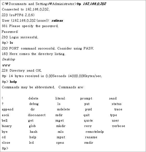

  다음은 윈도우에서 명령어를 사용하여 FTP서버에 접속하는 방법입니다. 이 방법은 표준이며, 리눅스에서도 지원합니다.
  윈도우에서 명령어를 이용하여 SULinux FTP서버에 접속한 결과입니다. 사용자명과, 비밀번호를 사용하여 접속하였고, 여러 가지 명령어는 help명령어를 사용하여 확인 할 수 있습니다.

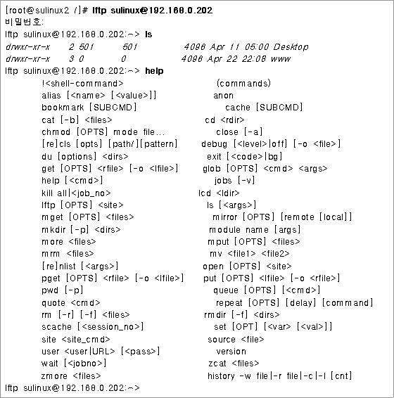

  다음은 SULinux에서 기본 제공하는 향상된 ftp클라이언트인 lftp의 사용법입니다.
  SULinux에서 lftp를 이용하여 SULinux FTP서버에 접속한 결과입니다. 사용자명@사이트를 입력하고, 비밀번호를 입력하여 접속하였고, 여러 가지 명령어는 help명령어를 사용하여 확인 할 수 있습니다.
  lftp는 아주 강력한 기능을 제공합니다. 대표적으로 변경된 파일만 업로드 및 다운로드 할 수 있는 mirror 명령어, 다운로드 업로드 중 “Ctrl+z"키를 눌러 백그라운드 모드로 전환 할 수 있습니다. 그 밖에 자동완성 기능 등이 있습니다.

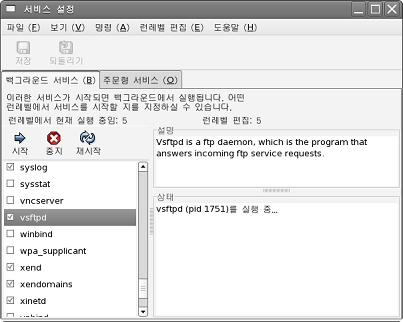

  vsftpd Server는 항상 실행하고 있는 서버 프로그램입니다. SULinux는 vsftpd를 서비스 프로그램으로 관리하며 다음과 같이 관리할 수 있습니다.
   SULinux의 “서비스 설정”에서 vsftpd을 시작, 종료, 재시작 할 수 있습니다.
시작 => 시스템 => 관리 => 서버 설정 => 서비스 설정
  위 그림은 vsftpd를 시작, 종료, 재시작 할 수 있는 “서비스 설정”입니다. 위 그림의 서비스 중 “vsftpd”을 선택하고 , 아이콘을 눌러 원하는 작업을 할 수 있습니다.

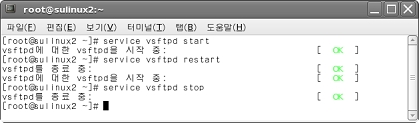

콘솔 접속하여 vsftpd를 시작, 종료, 재시작 할 수 있습니다.
  위 그림은 service 명령어를 사용하여 vsftpd를 시작, 재시작, 종료 한 결과입니다. 위와 같은 방법으로 vsftpd 서버를 제어 할 수 있습니다.

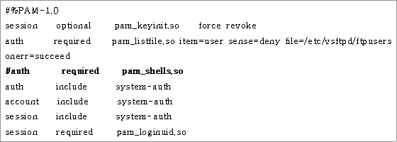

  2. 쉘권한이 없는 사용자들이 ftp를사용가능하게 하려면?
  대부분의 ftp서버는 로그인시 쉘을 요구하게 됩니다. 하지만 쉘 권한을 주지 않은 사용자들에게 ftp접근 권한을 주려면/etc/pam.d/vsftpd파일에서 4번째 줄에 #을 입력하여 주석 처리 합니다.(check_shell=NO 라는 지시자가 있지만 PAM인증을 받는 곳에서는 작동하지 않습니다.)
  설정 후에는 꼭 vsftpd를 재시작 하시기 바랍니다.
