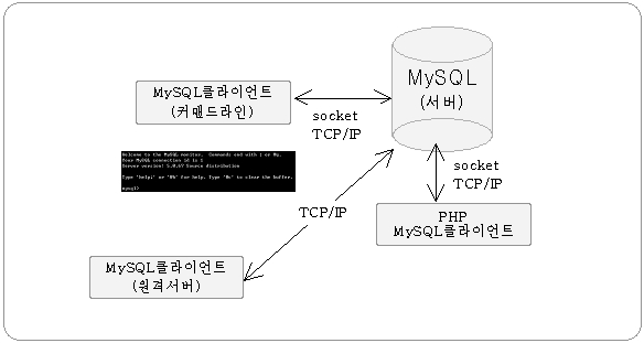

1. MySQL의 동작 구조
위 그림은 MySQL의 동작구조를 나타낸 그림입니다. MySQL은 Server/Client 구조로 작동하며, 서버와 클라이언트 접속을 위해 TCP 3306 포트를 사용합니다. SULinux는 MySQL 서버 및 커맨드라인 클라이언트, PHP MySQL 클라이언트가 기본 설치되어 있습니다.

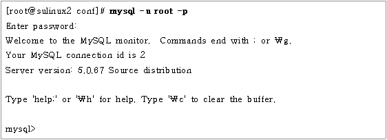

MySQL은 Server/Client 구조로 작동됩니다. 그렇기 때문에 MySQL 서버에 접속하기 위해서는 Client가 필요합니다. 커맨드라인에서 사용하는 mysql, mysqldump 등의 명령어는 MySQL의 클라이언트입니다.
위와 같이 mysql 명령어를 사용하여 mysql 서버에 접속 할 수 있습니다. 접속된 상태에서는 MySQL의 여러 가지 쿼리 및 명령어를 사용할 수 있습니다.

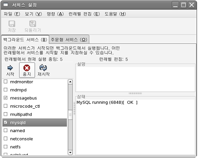

3. MySQL 시작 및 종료
MySQL Server는 항상 실행하고 있는 서버 프로그램입니다. SULinux는 MySQL을 서비스 프로그램으로 관리하며 다음과 같이 관리할 수 있습니다.
SULinux의 “서비스 설정”에서 MySQL을 시작, 종료, 재시작 할 수 있습니다.
시작 => 시스템 => 관리 => 서버 설정 => 서비스 설정
위 그림은 MySQL을 시작, 종료, 재시작 할 수 있는 “서비스 설정”입니다. 위 그림의 서비스 중 “mysqld”을 선택하고 , , 아이콘을 눌러 원하는 작업을 할 수 있습니다.

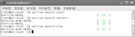

콘솔 접속하여 MySQL을 시작, 종료, 재시작 할 수 있습니다.
위 그림은 service 명령어를 사용하여 mysqld를 시작, 재시작, 종료 한 결과입니다. 위와 같은 방법으로 MySQL 서버를 제어 할 수 있습니다.

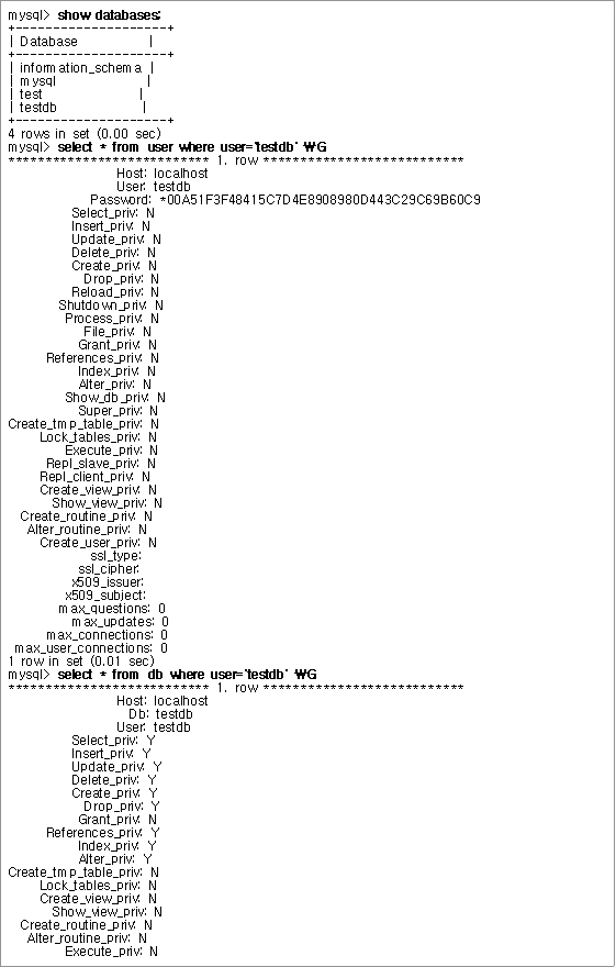

다음은 설정된 값을 DB에 접속하여 쿼리로 확인한 결과입니다.

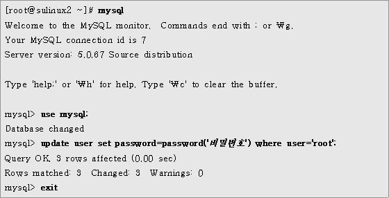

 3. mysql root 비밀번호 잊어 먹었을 때.
  서버의 경우 처음 설치 후 몇 년이고 방치하는 경우가 많습니다. 리눅스 시스템의 root비밀번호를 잊어버리면, single 모드로 들어가서 비밀번호를 변경합니다. 그렇다면, MySQL DB의 root 비밀번호를 잊어 버렸을 때는 어떻게 해야 할까요?
  MySQL의 root 비밀번호를 잊어 버렸을 때 처리하는 방법은 다음과 같습니다.
  먼저 , DB서버를 정지 합니다.
 위 명령어로 불가능 하다면, killall mysqld 명령어로 mysql 프로세스를 모두 죽입니다.
  인증을 생략하는 옵션을 넣어 MySQL을 시작합니다.
4.0.XX이후 버전.
3.23.XX
  위 명령어를 실행하면, MySQL 서버는 로그인 시 인증을 요청하지 않습니다. 그렇기 때문에 인증없이 로그인을 할 수 있습니다.
  (주의) 위와 같이 MySQL을 시작 한 후에는 비밀번호 없이 MySQL에 접속 할 수 있기 때문에 매우 위험합니다. 꼭! 비밀번호 변경 후 정상적으로 MySQL을 시작하시기 바랍니다.
  이렇게 입력하면, MySQL root 비밀번호가 변경됩니다. MySQL을 정지하고 재시작 합니다.

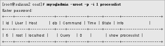

  어떠한 이유로 MySQL서버가 비정상 적이거나, 현재 접속된 커넥션을 확인하고, 어떤 쿼리를 던지고 있는지, 커넥션의 상태는 어떻는지, 커넥션 시간이 얼마나 되는지 등을 알아 볼 필요가 있을 때가 있습니다. 이런 경우 다음 명령어를 이용하면 쉽게 MySQL 서버 상태를 파악 할 수 있습니다.
  위와 같이 입력하면, 1초 간격으로 조사하여 보여 줍니다. DB 서버 모니터링 하기에 아주 유용합니다.
