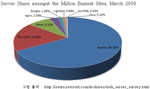

인터넷이 발전하면서 대부분의 서비스는 웹을 사용하게 되었습니다. SULinux는 현재 웹서버 중에서 가장 많이 사용하는 Apache 웹서버를 제공합니다. 다음 그림은 netcraft.com에서 발췌한 그림입니다.
위 그림에 의하면 66.65%가 Apache를 사용하는 것을 볼 수 있습니다. 이 처럼 전 세계적으로 웹서버인 Apache를 많이 사용하고, 또 안정성 및 성능 또한 입증을 받은 것입니다.

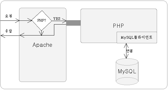

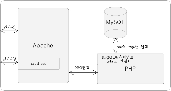

1. SULinux의 APM 연동 구조

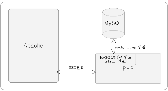

위 그림은 APM_Install-tools로 설치되는 APM의 연동 관계를 그림으로 나타낸 것입니다. Apache와 PHP의 연결 관계는 Apache의 DSO(Dynamic Shared Objects) 방식으로 연결됩니다. 이는 Apache프로그램이 동적으로 필요시 PHP모듈을 불러 사용하는 형태가 됩니다. Apache와 PHP가 분리되어 있기 때문에 PHP의 버전 및 기타 이유로 변경시 PHP만 다시 설치하는 것이 가능합니다.
PHP와 MySQL은 MySQL의 클라이언트 라이브러리를 PHP에서 불러 들어와 사용하는 형태입니다. PHP 컴파일 과정에서 MySQL의 클라이언트 라이브러리 파일을 사용한 PHP만의 클라이언트 라이브러리를 만들고 이를 이용하여 MySQL에 접속하게 됩니다. PHP 버전에 따라 mysqli 등 다양한 라이브러리를 지원하며, MySQL 서버와 연결하기 위해서는 tcp/ip 및 socket 을 사용하여 접속 할 수 있습니다. 기본적으로 tcp/ip에서는 TCP 3306 포트를 사용하며, socket은 /tmp/mysql.sock 파일을 이용하여 PHP에서 MySQL 서버에 접속 할 수 있습니다.

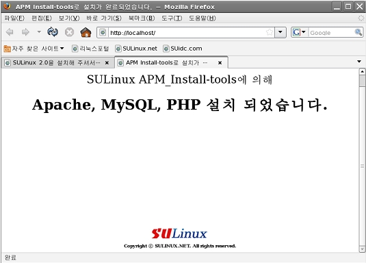

* 웹서버 확인
위 그림은 SULinux에서 웹브라우저(Firefox)를 사용하여 “http://localhost"에 접속한 화면입니다. 위와 같이 나타나면 웹서버가 정상적으로 작동합니다.

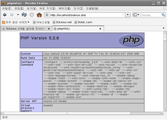

SULinux의 기본 Document Root는 /usr/local/apache/htdocs/입니다. 디렉토리 이동 후 sulinux.php 파일을 작성하여 보도록 하겠습니다.
sulinux.php
위 소스 코드는 php의 정보를 보여주는 함수인 phpinfo()를 사용하여 php 정보를 보여주는 프로그램입니다. 실행 결과는 다음 그림과 같습니다.
위 그림은 앞에서 작성한, sulinux.php 파일의 실행 결과입니다. 위 결과 확인으로 PHP 정상 작동을 확인 할 수 있습니다.

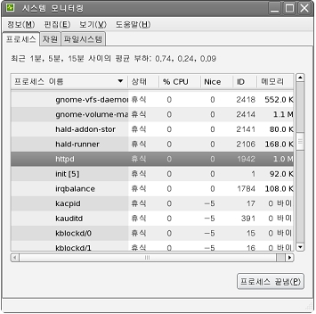

시스템 모니터링 도구 실행 후 “프로세스” 탭에서 httpd 프로세스가 떠 있는지 확인 합니다.
위 그림은 웹서버의 프로세스가 떠 있는지 확인하기 위해 “시스템 모니터링”프로그램을 이용하여 httpd 프로세스를 확인 한 결과입니다. 위와 같이 httpd 프로세스가 있으면, 웹서버가 작동중에 있습니다.

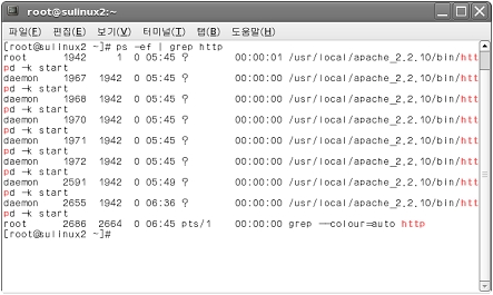

* 프로세스 확인 ( 명령어 창 )
대부분의 리눅스 시스템에서 프로세스를 확인하기 위해 콘솔 명령어를 많이 사용합니다.
위 결과는 “ps -ef | grep http" 명령어 조합으로 위 결과를 얻었습니다. 여러 프로세스를 확인 할 수 있습니다.

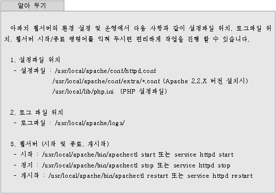

웹서버(Apache)는 SULinux 시작시 자동적으로 시작 됩니다. 하지만, 필요시 수동으로 실행 시켜야 한다면, 다음 방법을 사용하시기 바랍니다.

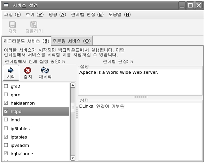

* 웹서버 시작

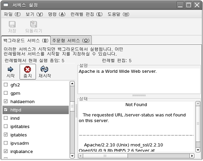

“시작” => “시스템” => “관리” => “서버 설정” => “서비스 설정”
위 그림은 “서비스 설정” 프로그램으로 웹서버를 시작하는 화면입니다. 웹서버 프로그램(httpd)을 선택하고 “”버튼을 눌러 시작하시기 바랍니다.
웹서버 시작이 완료되면 위 그림과 같이 성공했다는 창이 나타나게 됩니다.
* 콘솔창에서 시작하기
리눅스 시스템의 명령어를 이용하면 쉽게 웹서버를 시작 할 수 있습니다.
다음과 같은 명령어로 가능합니다.
위 그림은 "service httpd start"를 실행한 결과입니다. 동일한 명령어로 "/etc/rc.d/init.d/httpd start", "/usr/local/apache/bin/apachectl start"가 있으며 모두 동일한 결과를 가집니다.

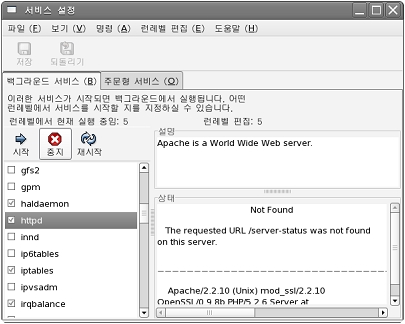

* 웹서버 정지
웹서버를 정지하기 위해서는 “서비스 설정”에서 웹서버를 정지 시킬 수 있습니다.
위 그림의 “서비스 설정”에서 웹서버를 정지시킬 수 있습니다. 웹서버(httpd) 선택 후 "" 버튼을 누르면 정지 됩니다. 이렇게 중지 되더라도 시스템을 재시작하면 다시 웹서버가 자동 시작됩니다. 자동시작 되지 않게 하려면 “ √□ httpd" 에 ”□ httpd“ 이렇게 √표를 제거 하시기 바랍니다.
정상적으로 정지 되었다면, 다음 그림을 볼 수 있습니다.
* 콘솔 명령어를 통한 정지
위 그림은 콘솔 명령어를 이용하여 웹서비스를 정지한 그림입니다.
* 웹서버 재시작
웹서버의 설정을 변경한 경우 웹서버를 재 시작해야 합니다. 이럴 경우 정지 후 시작하여도 무관하지만, 정지 후 시작하게 되면 그만큼 웹서비스가 되지 않게 됩니다. 최소한의 다운타임을 위하여 “재시작”명령어를 제공합니다.
“서비스 설정” 에서
위 그림에서 “” 버튼을 누르게 되면 웹서버가 재 시작되며, 정상적으로 재시작 되었다면, 아래 그림과 같이 성공 메시지를 확인 할 수 있습니다.
* 콘솔창에서 웹서버 재 시작
위 명령어로 웹서버를 재 시작 할 수 있습니다.
5. 웹서버 설정 및 운영
SULinux를 사용하여 웹서비스를 운영하다 보면 여러 가지 요구사항이 발생하게 됩니다. 자주 발생하는 상황에 대해서 설정하는 방법을 설명하도록 하겠습니다.

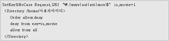

2. 동영상파일 막는 방법
웹호스팅을 하다보면, 가끔 동영상 파일이 있어 트래픽을 많이 유발하는 사용자가 있습니다. 이런 사용자가 동영상 파일을 서비스 하지 못하게 다음과 같이 설정 할 수 있습니다.
방법 : 설정파일(httpd.conf)을 열어서 다음 사항을 수정 합니다.
위 설정은 요청되는 파일을 조사하여 확장자가 “.wmv, asf, avi, mov"인 경우 동영상 파일으로 판단하고 차단하는 설정입니다. 만약 새로운 확장자를 추가하려면, 위 설정에 추가하시기 바랍니다. 요즘은 flv를 사용하는 경우가 있으니 참고 바랍니다. 반드시 설정파일 수정 후 아파치를 재시작합니다.
적용 확인 방법: access_log 및 error_log를 확인합니다.
error_log 내용 확인
위 내용은 서버설정에 의해서 클라이언트의 test.avi 파일요청을 거부한 로그입니다.
access_log 내용 확인
위 내용은 클라이언트가 test.avi를 요청했지만, 에러메시지(403:Forbidden)을 보냈다는 로그입니다.

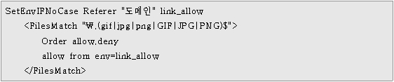

4. 무단링크 막기
웹 사이트를 운영하다 보면, 겔러리, 게시판등에 그림파일을 올리고, 쇼핑몰이나, 카페에서 무단링크해서 사용하는 경우가 있습니다. 이런 경우 필요이상의 트래픽이 발생하여 많은 트래픽 비용을 지불해야 할 경우가 발생합니다. 이런 무단 링크를 제거하기 위해서는 다음과 같이 설정하면 가능합니다.
위 설정의 경우 어떤 요청이 있으면, 요청하기 전 페이지(Referer)의 도메인을 참조하여 같은 도메인일 경우 이미지 파일 허용하도록 설정합니다. 이미지 파일은 확장자가 “.gif, .jpg, .png, .GIF, .JPG, .PNG"인 경우로 설정하였습니다. 설정파일 변경 후 아파치를 재 시작하여야 설정 내역이 반영됩니다.
만약 무단 링크를 요청하면, error_log 및 access_log에 관련 로그가 남게 됩니다.
관련 로그는 “2. 동영상 파일 막는 방법”과 비슷한 403 에러를 남기게 됩니다.

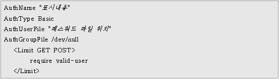

방법 : 인증을 걸어줄 디렉토리에 파일(.htaccess)을 생성합니다.
예) /home/sulinux/www/admin/.htaccess
위와 같은 내용으로 파일을 생성합니다. 위 내용에서 “표시내용” 및 “패스워드 파일 위치”를 사용환경 및 용도에 맞게 변경하시기 바랍니다.

마지막으로 아파치에서 인증을 처리할 수 있게 설정파일(httpd.conf)을 편집합니다.
위에서 설정한 디렉토리 이하에서는 .htaccess 파일이 있으면, 읽어 드리게 됩니다. 만약 위 설정이 되어 있지 않으면 .htaccess 파일을 생성하더라도 인증창이 뜨지 않습니다.
이렇게 설정한 다음, 아파치를 재 시작합니다.
위 그림은 웹서버 인증을 설정하고 웹브라우저에서 접속한 화면입니다. 생성한 계정 및 비밀번호를 입력하시면 정상 접근이 가능합니다.

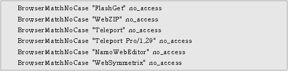

6. FlashGet 등으로 홈페이지 긁어 가는 것 막기
사이트에 유용한 정보를 올려두면, 모든 내용을 FlashGet등의 프로그램을 가지고 모두 긁어가는 사람이 있습니다. 모두 긁어가는 것을 막기 위해 다음과 같이 설정합니다.
위와 같이 설정하고 아파치를 재 시작합니다.
요즘은 다양한 방법으로 긁어가니, 위 방법이 100% 막지는 못하며, 사용되는 응용프로그램들을 알아서 위의 형식으로 추가하시기 바랍니다.

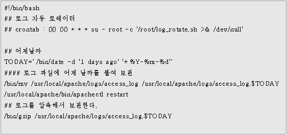

방법1. 쉘프로그램 활용
원하는 방법으로 로그를 로테이트 시키기 위해 다음과 같은 쉘 스크립트를 이용할 수 있습니다. 다음 쉘 스크립트 파일을 작성합니다.
/root/weblog_rotate.sh
  크론탭에 등록합니다.
  crontab - e
크론 편집모드로 진입하고 아래 내용을 붙여 넣습니다.
  위와 같은 방법으로 작성해 두면, 매일 0시 0분에 작동하여 지난 로그를 자동으로 날짜를 붙여 보관하며, 공간 확보를 위해 압축을 하게 됩니다. 로그 확인시 zcat등의 명령어로 확인하면 쉽게 확인 할 수 있습니다.

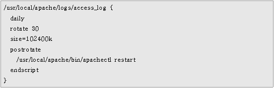

방법3. logrotate(로그로테이터) 이용
  리눅스 시스템의 로그를 효율적으로 관리하기 위한 logrotate를 이용하여 웹로그를 효율적으로 보관 할 수 있습니다. 다음 파일을 생성합니다.
/etc/logrotate.d/http
  위와 같이 작성하면 매일 로그를 로테이트 하며, 지난 로그는 30개를 보관합니다. 로그 파일의 크기가 100M이상 일 때도 로그를 로테이트 하게 됩니다. 오래된 로그는 자동으로 삭제된다는 장점은 있지만, 남겨지는 로그의 날짜와 파일명의 연관성이 없어 날짜별 로그 찾기가 힘든 단점이 있습니다.

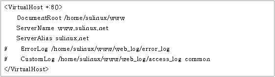

  1) 가상 도메인 추가
 예) sulinux.net 도메인 추가
  이렇게 하면 /hom/sulinux/www를 가상WebRoot로 하고, sulinux.net 및 www.sulinux.net 에 대한 가상호스트 설정이 완료됩니다.
  설정된 내역은 다음과 같이 확인 할 수 있습니다.
  위 설정과 같이 www.sulinux.net까지 설정된 것을 볼 수 있습니다. 그리고, ErrorLog 및 CustomLog를 사용자가 쉽게 설정할 수 있도록 추천 설정이 나오고 “#”으로 주석처리 되어 있습니다.

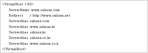

  4) 도메인 포워딩
  아파치 웹서버의 Redirect 기능을 이용하여 도메인을 포워딩 할 수 있습니다. 여러 개의 도메인을 다른 도메인을 포워딩 할 수 있는 강력한 기능을 제공합니다.
 예) sulinux관련 도메인 sulinux.net 도메인 으로 포워딩 예제
  위와 같은 명령을 내리면, www.sulinux.kr, sulinux.kr, sulinux.co.kr, www.sulinux.co.kr, sulinux.com, www.sulinux.com, 모두  www.sulinux.net 도메인으로 포워딩 됩니다.
  위 설정은 ServerName으로 설정된 도메인과 ServerAlias로 설정된 도메인 모두 Redirect 지시자를 이용해 www.sulinux.net으로 포워딩 하는 설정입니다.

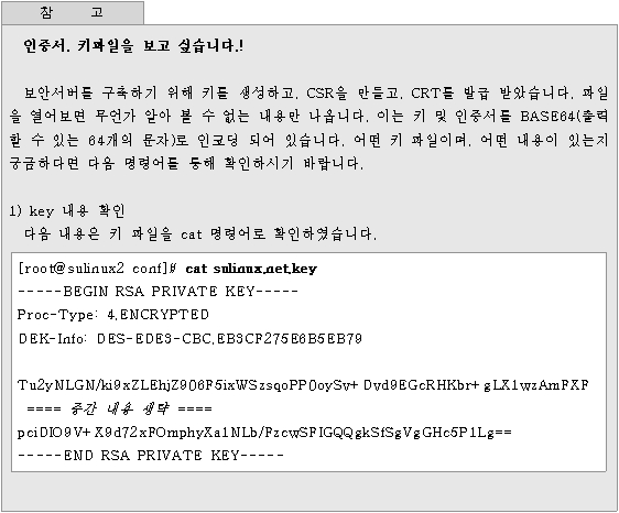

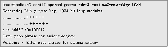

  2. 키 쌍 생성
  먼저 키를 보관할 위치를 정합니다. 대부분은 다음 아파치 웹서버의 설정파일 디렉토리에 위치 시키며, conf 디렉토리는 일반 사용자가 접근하지 못하도록 700 권한을 가지는 것이 좋습니다.
  키 보관 위치 :  /usr/local/apache/conf

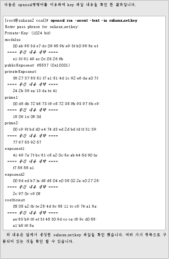

  키 보관 위치로 이동하여 다음 명령어로 키쌍을 생성합니다.
  서버키 알고리즘은 RSA를 사용하고, 1024bit 키를 생성합니다. 여기서 입력하는 비밀번호 (pass phrase)는 꼭 기억해 두시기 바랍니다. 웹서버 시작시 꼭! 필요 합니다.

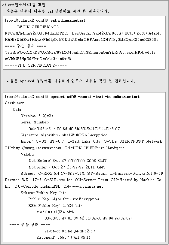

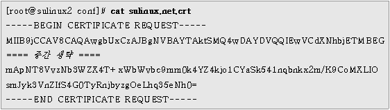

  3. CSR(Certificate Signing Request) 생성

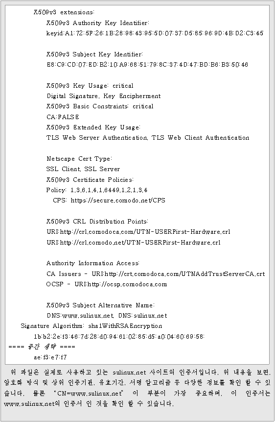

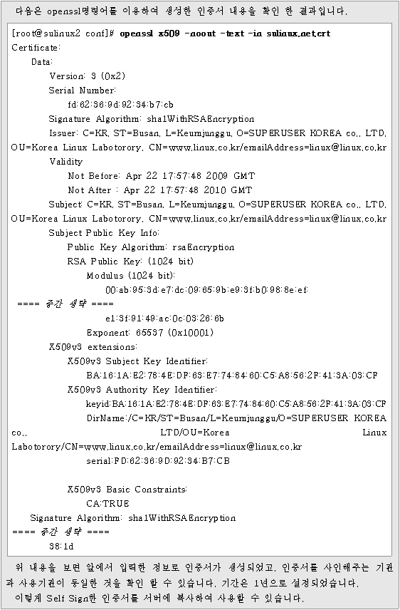

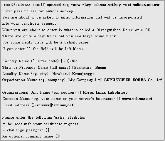

  키를 생성하였다면, 다음은 인증서에 사인을 요청하는 CSR을 생성해야 합니다. CSR을 생성하기 위해서는 여러 정보가 입력되어야 합니다. 다음 정보가 필요합니다.
  가장 중요한 것은 도메인 명입니다. 입력한 도메인 주소에서만 사용할 수 있는 인증서가 됩니다. 예를 들어 sulinux.net 과 www.sulinux.net은 인증서 생성시 다른 도메인이므로 www를 붙여 사용할 것인지 붙이지 않을 것인지 선택하셔야 합니다.
  다음 명령어로 CSR을 생성합니다. 입력하는 정보는 꼭 영어로 하시기 바랍니다.
  extra 부분은 입력하지 않으셔도 무관합니다.
  생성된 CSR은 다음과 같은 내용을 가집니다.

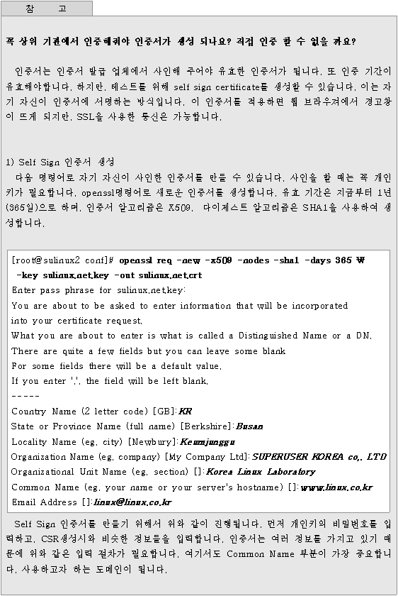

  생성된 CSR은 인증서 발급 업체에 신청 후 인증서를 받습니다. 인증서 발급 업체는 아주 많은 곳이 있으며, 보상 수준에 따라 가격차이가 많이 납니다. 인증서 발급 업체에서 인증서 파일인 CRT파일을 받습니다. 발급 받은 CRT파일은 키 보관 경로(conf)에 복사합니다.

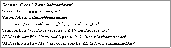

  4. 아파치 SSL 설정
  키(key) 파일과, 인증서(crt) 파일이 준비되었다면, 웹서버인 아피치 설정을 합니다. 먼저 아파치 설정파일(httpd.conf)을 확인 합니다.
위와 같이 설정되어 있다면, 주석을 의미하는 “#”을 제거합니다.
  다음으로 SSL 설정파일을 편집합니다. SSL 설정파일은 Apache 버전에 따라 다른 위치를 가집니다. Apache 2.0.X는 conf/ssl.conf , Apache 2.2.X는 conf/extra/httpd-ssl.conf 에 위치합니다.

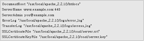

   SSL 설정도 가상 호스트 형태로 되어 있으며, 다음 사항을 수정 합니다.
   위 설정 부분을 도메인 및 가상WebRott, key파일, 인증서 파일의 경로를 설정합니다.
다음은 www.sulinux.net을 설정한 예제입니다.
  설정파일 수정 후 웹서버를 정지 후 시작합니다.
   ( SSL 적용시 꼭 stop 후 start 해야 합니다.)

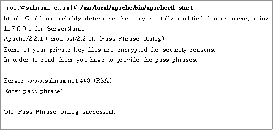

다음은 Apache 2.2.X의 경우 시작한 결과입니다.

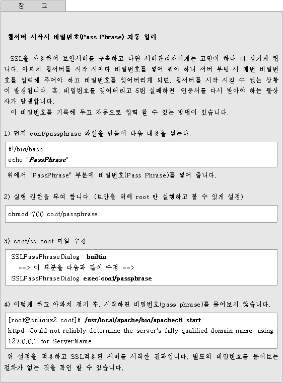

 SSL을 적용하면, 웹서버 시작 시 SSL 비밀번호(pass phrase)를 물어 보게 됩니다.
비밀번호를 입력하여야 정상적으로 웹서버가 시작됩니다.
* 비밀번호를 알지 못하면 웹서버 시작이 되지 않으니 주의하시기 바랍니다.

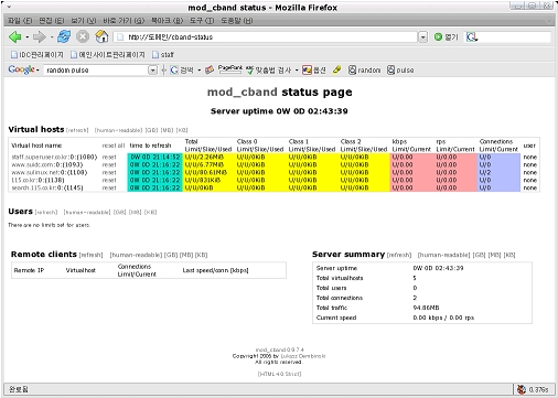

  가상호스트 및 사용자별 트래픽 측정 및 제한을 할 수 있는 모듈입니다. 이 트래픽 제한 기능은 호스팅을 하기위해서는 필수입니다. 어떤 도메인에서 많은 트래픽을 사용하는지 아는 것은 아주 중요한 일이기 때문입니다.
   [주의] cband는 apache 2 모듈입니다. apache 1.3.XX용이 아니며 1.3.XX는 mod_throttle을 사용하시기 바랍니다.
  위 그림은 mod_cband를 사용하여 가상호스트 상태를 확인 한 페이지입니다. 위와 같이 일 트래픽을 확인 할 수 있으며, 여러 가지 정보를 한 눈에 확인 할 수 있습니다. 설정파일을 통하여 제한을 할 수 있습니다.

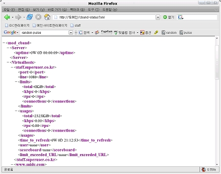

  또 하나의 기능은 가상호스트 및 사용자별 사용하는 트래픽을 xml형태로 제공하여 데이터를 아주 쉽게 재사용할 수 있습니다.
  위 내용은 xml 형태로 출력한 트래픽 사용 사항입니다. 위 내용을 파싱(parsing)하여 사용자에게 트래픽 사용량을 제공하는 등의 페이지를 쉽게 만들 수 있습니다.
