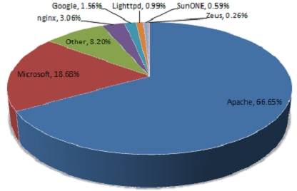

  웹 서비스를 하기 위해 대부분 Apache를 웹서버로 많이 사용합니다. 다음 그림은 netcraft.com에서 가져온 자료입니다.
        Server Share amongst the Million Busiest Sites, March 2009
그림 출처 : http://news.netcraft.com/archives/web_server_survey.html
  위 그림을 보면 66.65%가 Apache를 사용하는 것을 볼 수 있습니다. 이 처럼 전 세계적으로 웹서버로 Apache를 많이 사용하고, 또 안정성 및 성능 또한 입증을 받은 것입니다.

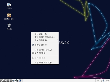

  왼쪽 하단의 아이콜 ()을 클릭 하거나, 마우스 오른쪽 버튼을 눌러 위 그림과 같은 화면이 나타나면 “터미널 열기”를 눌러 터미널을 실행시킵니다.

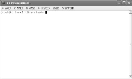

  위 그림은 터미널 실행 화면입니다. 여기서 위 그림과 같이 apmtools를 입력하십시오.

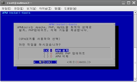

  위 그림은 apmtools 실행 화면입니다. 다음과 같은 기능을 제공합니다.
      1. APM 설치 : APM 설치 모드
      2. APM의 PHP 업데이트 : APM에서 PHP 버전 변경 및 옵션 변경
      3. APM 삭제 : apmtools로 설치한 APM 삭제
  apmtools는 커서로 원하는 작업을 선택하고 꼭 <Space>키를 누르면 (   ) 안이   ( X ) 이렇게 바뀌어야만 선택 된 것입니다. 각 항목 선택은 위 그림에 있듯 I , U, D 키를 눌러 선택 할 수 있습니다. APM을 설치하기 위해 “( X ) I APM 설치”를 선택 하시고 <Enter>키를 눌러 다음으로 넘어 갑니다.
  APM 설치 할 것인지 선택 합니다. 만약 설치 하지 않으려면 “->” 키를 사용하여 “<취소(NO)>"에 커서를 위치 시키고 <Enter>키를 눌러 전 단계로 갈 수 있습니다.

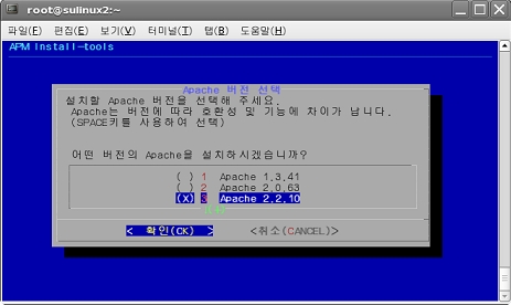

  웹서버인 Apache 버전을 선택 하는 화면입니다. 설치 하고자 하는 버전을 선택 하고 <Enter>키를 눌러 다음으로 넘어 갑니다.
  SULinux는 다양한 Apache 버전을 제공합니다. 각 버전별로 호환 모듈 및 기능, 설정 파일등이 다르니 기존 시스템의 호환을 고려하여 버전을 선택 하시기 바랍니다.

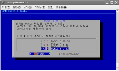

  DB서버인 MySQL의 버전을 선택하는 화면입니다. 설치 하고자 하는 버전을 선택 하고 <Enter>키를 눌러 다음으로 넘어 갑니다.
  MySQL은 여러 가지 있으며, 각 버전에 따라 함수, 비밀번호 체계, 언어셋, 예약어 등이 달라 기존 작성한 쿼리, 암호화 체계, 언어셋등의 문제로 호환 되지 않는 경우가 많습니다. 가능한 한 최신 버전을 사용하는 것이 좋지만, 불가피하게 웹프로그램 소스 변경이 필요 할 수 있습니다. SULinux는 다양한 환경을 고려하여 MySQL을 선택하여 설치 하 실 수 있게 여러 버전을 제공합니다.

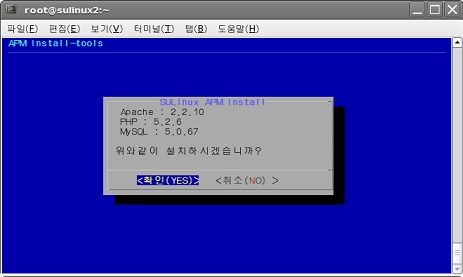

  앞의 과정에서 선택한 APM 버전을 확인 합니다. 혹시, 잘못 선택 했다면 “<취소>”를 눌러 전 단계로 갈 수 있습니다.

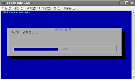

  MySQL을 설치하는 과정입니다. MySQL은 미리 컴파일 해 두었기에 압축된 프로그램을 설치하는 과정을 거치게 됩니다.

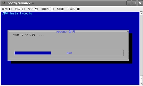

  Apache 설치 과정을 보여 주게 됩니다. Apache 또한 MySQL과 미리 컴파일 해 두었기에 압축된 프로그램을 설치하는 과정을 거치게 됩니다.

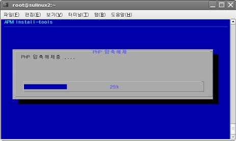

  PHP 프로그램 설치 합니다. PHP의 경우는 apmtools가 PHP 소스를 가지고 있어 압축해제, 환경설정(configure), 컴파일(make), 설치(make install)과정을 거치게 됩니다. 위 과정은 압축 해제 하는 단계입니다.

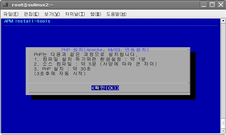

“<확인>”을 누르거나 3초간 아무 작업을 하지 않으면 다음 단계로 넘어 갑니다.

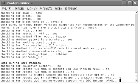

  위 그림은 PHP의 환경설정(configure) 과정을 보여 줍니다. 이 과정은 apmtools가 미리 설정한 옵션이 들어가며, 선택한 MySQL과 Apache에 최적화 연동 하여 PHP를 설정하게 됩니다.

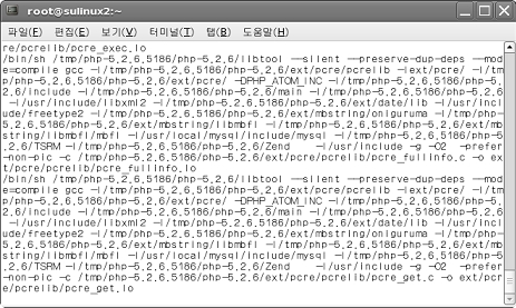

  위 그림은 PHP 컴파일(make) 과정을 보여 줍니다.  이 과정은 SMP 환경에 최적화 되어 있어 CPU가 많거나, 코어가 많을 수록 빠르게 진행됩니다.

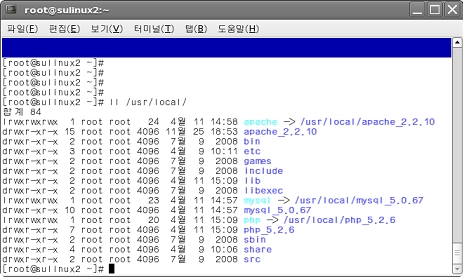

  모든 프로그램은 /usr/local/ 디렉토리 아래 설치되며, 위 그림과 같이 확인 할 수 있습니다. 각 프로그램은 “프로그램명_버젼”형식으로 설치 되며, 다시 “프로그램명_버젼”은 "프로그램명“으로 링크 되어 있는 것을 확인 하실 수 있습니다. 예를 들면 mysql_5.0.67은 mysql으로 링크 되어 있습니다. 이는 다양한 버전을 함께 설치 할 수 있도록 하기 위함입니다.

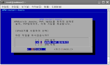

2. APM 의 PHP 업데이트
  apmtools는 PHP 버전 업그레이드 및 PHP 설치 옵션을 변경하여 모듈을 추가 할 수 있습니다. 다음과 같은 방법으로 진행 하시기 바랍니다.
  apmtools 실행
  apmtools를 실행 하고 위 화면에서 두 번째 " ( X ) U APM의 PHP 업데이트“를 선택합니다. 그리고 <Enter>키를 눌러 다음으로 넘어갑니다.

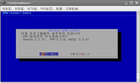

  현재 설치된 APM 버전을 보여 줍니다. “확인”을 눌러 다음 단계로 넘어 갑니다.

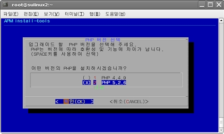

  동일 버전의 PHP를 선택하거나 다른 버전의 PHP을 선택 할 수 있습니다. 동일 버전을 설치 하게되면 PHP를 다시 컴파일 하여 필요한 옵션이나, 모듈을 추가 할 수 있습니다.
  다른 버전의 PHP를 선택하면 별도의 디렉토리에 PHP를 설치 하여 필요시 두 버전을 혼용해서 사용할 수 있습니다.

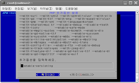

  PHP 옵션을 선택 할 수 있습니다. 이는 configure과정에서 필요한 옵션입니다. 각 옵션에 대한 충분한 이해를 가지고 진행하시고, 추가 옵션은 꼭 스펠링을 확인하시기 바랍니다.

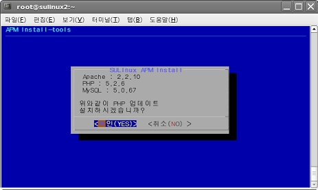

  설치되는 PHP 버전을 다시 한번 확인하고 맡으면 <Enter>키를 눌러 주세요.

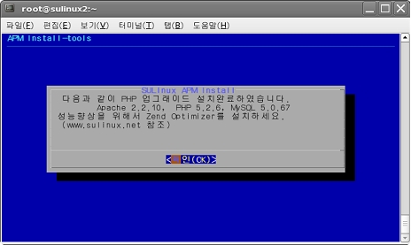

  설치과정과 같이 PHP 소스 압축 해제, 환경설정(configure), 컴파일(make), 설치(make install) 과정을 거쳐 PHP 가 업데이트 되게 됩니다. 위 화면을 만나면 설치가 정상적으로 된 것입니다.

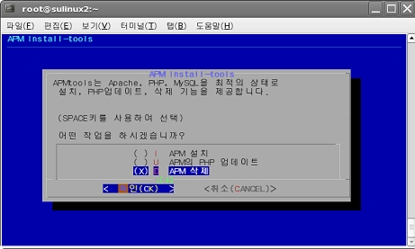

  그림과 같이 apmtools 화면에서 "( X ) D APM 삭 제“를 선택하고 <Enter>를 눌러 진행합니다.
  삭제 하기 전에 설치된 버전을 확인 합니다. 삭제는 항상 주의 하시기 바랍니다.

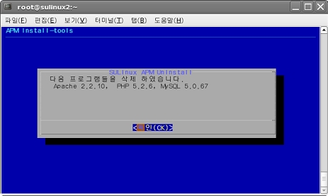

  설치와는 다르게 삭제는 아주 빨리 삭제 됩니다. 설치된 프로그램 및 데이터를 모두 삭제하기 때문입니다. DB 데이터 및 웹로그 파일이 크다면 많은 시간이 소요될 수 있습니다.

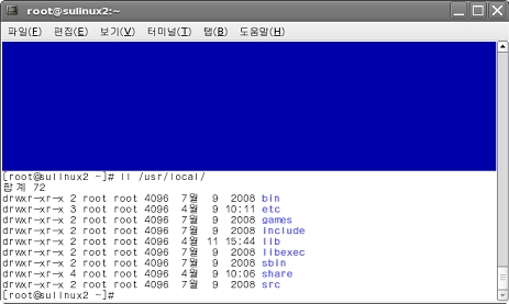

    삭제후 APM이 설치되었던 디렉토리를 확인하였습니다. 모두 삭제된 것을 확인 할 수 있습니다.
