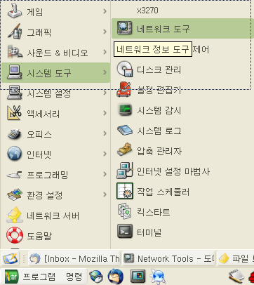

    메뉴 -> 시스템 도구 -> 네트워크 도구 를 선택해서 실행합니다.

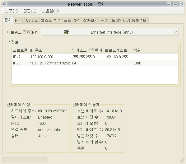

    네트웍 장치 확인(ifconfig)
    네트워크 장치를 확인 할 수 있습니다. 물론 명령어(ifconfig)으로 확인 가능하지만, 더욱 직관적이고 쉽게 확인 가능합니다.. net-tool-ifconfig.png
    위 화면에서 나오지 않는. 연결속도는 다음 명령어로 확인 가능합니다.
    [root@doly ~]# mii-tool eth0: negotiated 100baseTx-FD flow-control, link ok

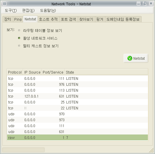

    네트웍 상태 확인 (netstat)
    네트웍 환경을 확인할 수 있습니다.
    그렇지만, netstat 명령을 직접 입력하여 얻을 수 있는 많은 정보를 볼 수 가 없습니다.
    간단하게 열린포트, 라우팅 정보 정도 확인 가능합니다.

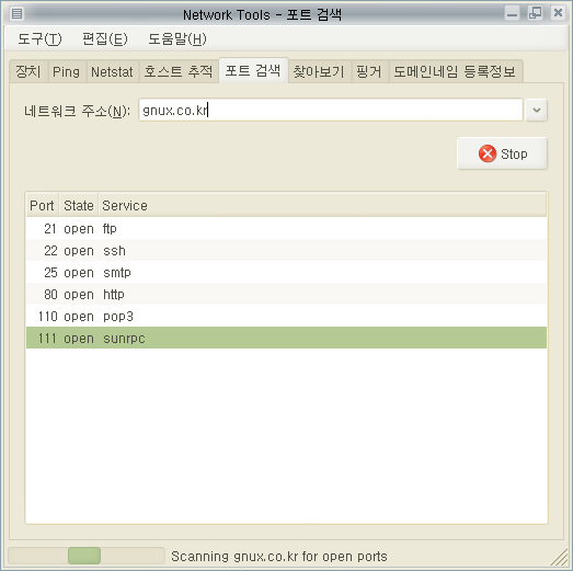

    포트검색 (nmap)
    대상 서버의 열린 포트를 확인 할 수 있습니다. 이부분은 커멘드 라인에서 nmap 이란 유틸리티 기능의 일분입니다. 간단하고 쉽게 사용가능합니다.

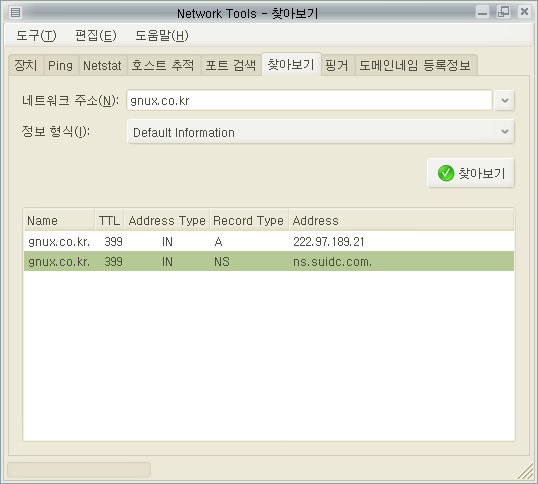

    도메인 검색 (nslookup)
    대상 호스트 도메인에 대해서, TTL값, A, NS레코드 값을 한번에 확인 가능합니다.
    nslookup이나, host 명령으로 여러 옵션을 주어 확인 가능한 값을 간편하게 확인 가능합니다.

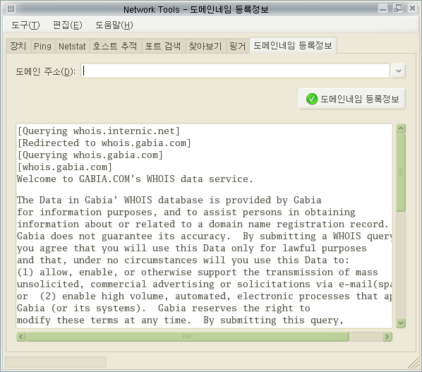

    도메인 등록 정보 확인 (whois)
    도메인 등록정보를 쉽게 확인 할 수 있습니다.
    whois 명령이나, jwhois 명령의 결과와 비슷합니다.
    테스트 결과, 국내 도메인 *.kr(co.kr, or.kr등)은 조회가 잘 되지 않았습니다.
    jwhois 명령을 사용하는 것이 좋을 듯 합니다.
