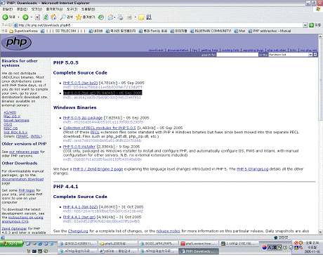

   먼저 소스파일을 http://kr.php.net/downloads.php#v5 에서 /usr/lcoal/ 아래에 다운받는다.

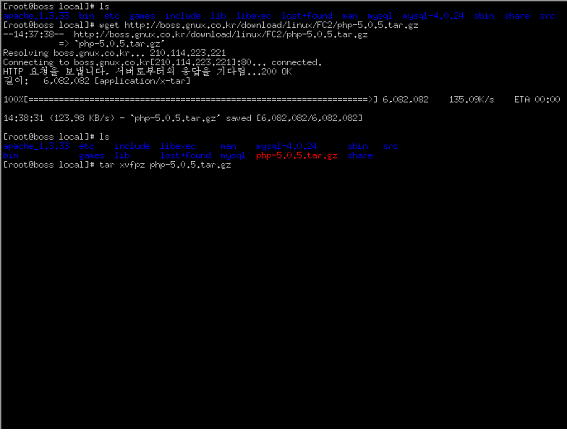

/usr/local/ 에 다운을 받은 후 압축을 푼다.
# wget http://boss.gnux.co.kr/download/linux/FC2/php-5.0.5.tar.gz
# ls
# tar xvfpz php-5.0.5.tar.gz

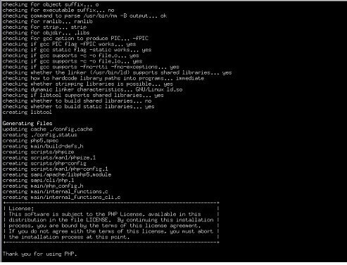

위 그림과 같이 완료화면을 볼 수가 있다.

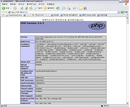

설 치완료된 화면 PHPINFO() 화면이다.
잘 설치되었는지 확인하기 위해서 /usr/local/apache/htdocs/아래에
index.html 파일을 임시로 만든다.
내 용은 phpinfo를 볼수있도록 간략하게 아래와 같이 코딩하고 웹으로 띄워본다. 위와같은 화면이 뜨면 성공한것이다.
vi /usr/local/apache/htdocs/index.htm
< center>PHP5.0.5가 정상정으로 설치되었습니다.</center>
<? phpinfo(); ?>
