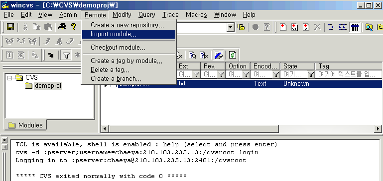

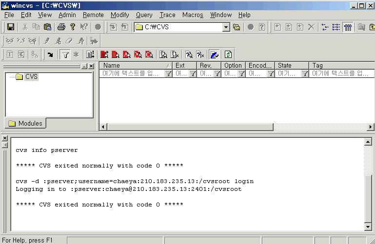

CVSROOT 의 설정은 admin > Login 메뉴에서 한다
CVSROOT 를 입력하는 화면이다. 접속방식을 결정하기위해서 ... 이라는 버튼을 클릭한다
저장소의 위치와 접속방법을 선택하고 ok버튼을 누른다
아래쪽의 output 창의 리턴코드가 0이면 정상적으로 명령이 실행되었다는것을 의미한다
즉 설정한 저장소에 접속했다는 의미이다

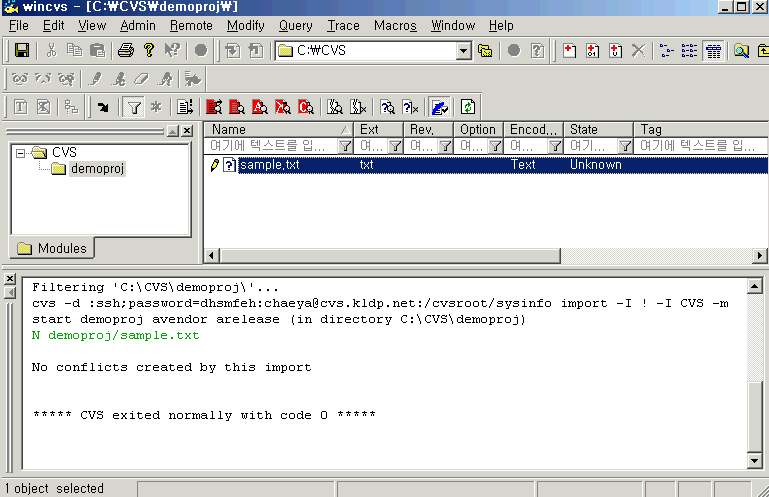

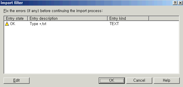

Remote > Import module 메뉴를 클릭하면 아래와 같은 화면이 나온다
확인버튼을 누르면 원격저장소에 새 프로젝트가 추가된다
아래 outpot 창의 메세지를보면 코드0을 리턴하고있다, sample.txt 라는 화일을 포한함 demoproj 라는 프로젝트가 정상적으로 저장소에 추가된것이다

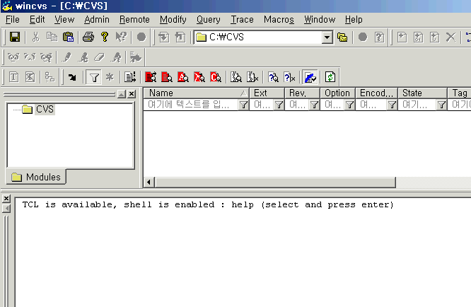

그리고 이제 다시 wincvs를 구동시킨다
모든 필요한 파일들은 저장소에 갖추어져 있고, 이제는 프로젝트 참여원 모두가 각각 작업을 진행하면 된다.새롭게 wincvs를 실핼시키면 아래처럼 아무것도 없는 상태가 될것이다.

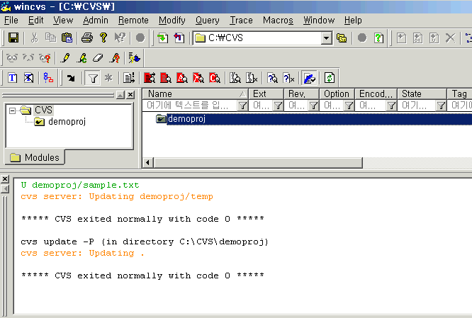

저장소에 저장된 내용을 새롭게 받아와서 작업하기 위해서 체크아웃을 진행한다.
Remote > Checkout module 을 선택한다
저장소에서 가지고올 프로젝트명을 적어주고 cvsroot 를 설정한후 확인버튼을 누른다
정상적으로 가지고 온 화면이다

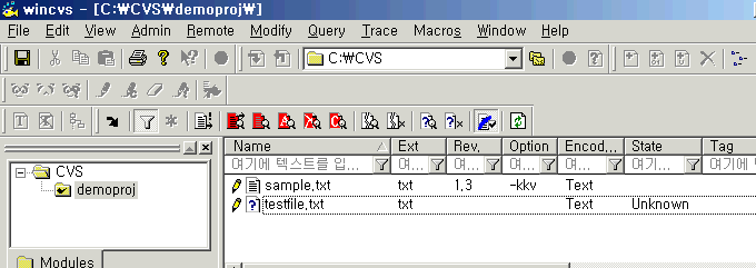

이렇게 파일을 가지고오면 아래 그림처럼 개정판번호가 나타난다.

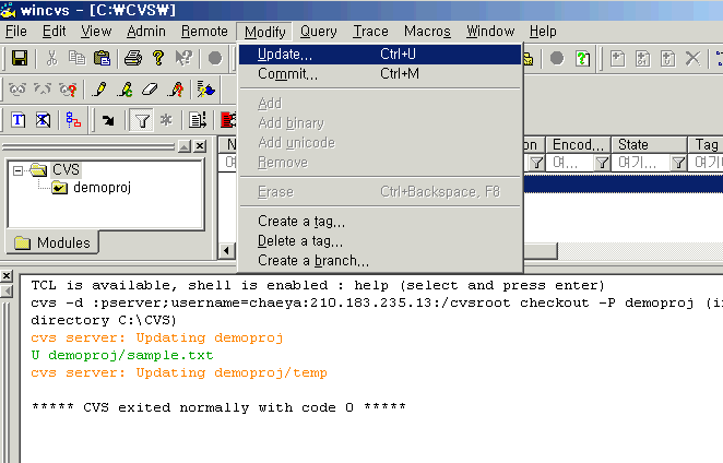

3-2. 최신정보로 유지
내가 작업하는 도중에 다른 개발자가 저장소의 파일을 변경했을수 있으므로 자주 정보를 갱신해주는 것이 좋다
Modify > Update 메뉴를 통해서 업데이트할수있다

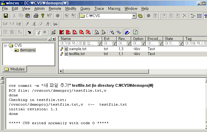

testfile.txt 라는 파일하나를 저장소에 추가해보기로 하자
일단 c:CVSdemoproj 안으로 가서 testfile.txt 라는 새로운 파일하나를 생성한다

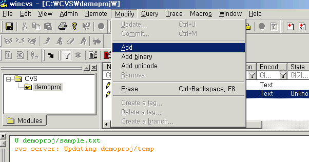

저장소에 파일을 추가하기 위해서 추가할 파일을 클릭한 다음 Modify > Add 를 선택한다
명령이 성공적으로 진행되었다.
하지만 실제로 저장소에 파일을 추가하기 위해서는 commit 을 실행해야한다
이번의 화면예는 testfile.txt 파일위에서 마우스 오른쪽버튼을 누르고 명령을 내린화면이다
메뉴를 이용해도 되고, 파일위에서 마우스 오른쪽 버튼을 눌러도 동일하게 명령메뉴는 나타난다
이제 저장소에는 testfile.txt 라는 파일이 추가되어 있다.

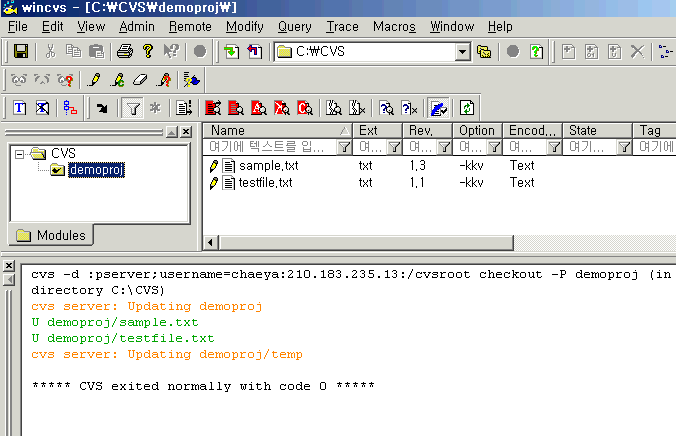

c:cvs 안의 demoproj 디렉토리를 삭제한후에 다시 프로젝트를 체크아웃해보자
다시 demoproj 를 체크아웃 해본결과 이다.
아까 추가했던 testfile.txt 가 추가된것을 확인할수있다.

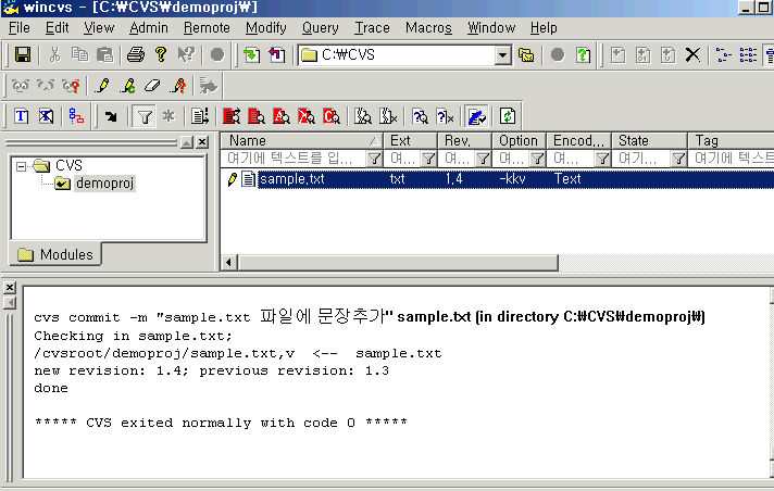

3-4. 파일수정하기
원하는 에디터기로 c:CVSdemoproj 안의 sample.txt 파일을 수정하고
wincvs 의 아이콘을 보면 자동으로 수정되었음을 감지한 wincvs 에서는 수정한 파일이 빨간색으로 나타난다
수정했으면 변경내용을 저장소에 저장해서 적용시키도록 commit 을 이용한다.
