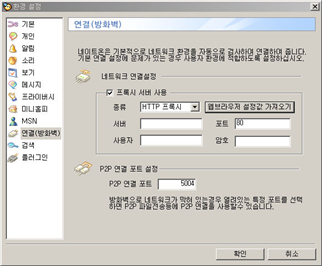

그러나 msn과 같은 대부분의 프로그램은 해당 포트가 차단되었을 경우 80번이나 23번등 일반적으로 서비스를 위해 열려있는 다른 포트로 우회하여 접속되는 경우가 있는데, 이러한 경우에는 포트를 차단하는 것이 무의미하므로 p2p 프로그램이 사용하는 IP 대역을 차단하는 것이 더욱 효과적일 것이다.
주로 초기 접속을 위해 시도하는 인증 서버 등의 IP를 차단하면 유용한데, 이를테면 msn 메신저의 경우 64.4.13.0/24 대역, 소리바다의 경우 211.233.14.151이 그 예이다.(이 값은 수시로 변경될 수 있다.) 그러나 이 역시 확실한 방법은 될 수 없다.
왜냐하면, msn 등에서 제공하는 프록시 기능을 이용할 경우에는 프록시 서버로 우회하여 접속이 가능하기 때문이다.
이러한 경우 프록시 서버로 접속을 하지만 실제로는 프록시 서버를 경유하여 msn등의 서버로 접속이 된다.
[그림] NATEON의 환경설정 예

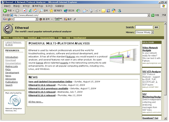

[그림] ethereal 홈페이지
이더리얼은 먼저 winpcap을 설치 후 http://www.ethereal.com/에서 다운로드 및 설치 가능하며, 실행하면 다음과 같은 화면이 보이게 된다.

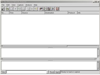

[그림] 이더리얼 실행화면
이더리얼은 많은 메뉴만큼 제공되는 기능도 많은데, 가장 대표적으로 사용할만한 메뉴로는 Capture->Start이다.
만약 아무런 필터 설정 없이 바로 start할 경우에는 자신의 IP 외에도 인터페이스를 지나가는 주위의 모든 패킷을 캡처하므로 애초에 의도하지 않았던 정보까지 캡처하게 되어 성능도 떨어지고, 가독성이 떨어지게 된다.
따라서 분석을 필요로 하는 패킷만 캡처하고자 할 경우에는 Filter 메뉴에서 설정하면 되는데, 필터 설정은 tcpdump등에서 제공하는 설정과 동일하며 사용할 수 있는 옵션은 다음과 같다.

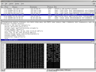

이후 실행을 하면 다음과 같이 패킷이 캡처되는 것을 확인할 수 있는데, 결과화면은 크게 세 부분으로 나뉘어 각각 순차적으로 패킷이 캡처된 내용, 계층별로 좀 더 상세한 캡처 내용, 그리고 마지막으로 세 번째는 해당 패킷의 실제 데이터를 16진수와 디코딩 된 화면으로 볼 수 있다.
디코딩 된 화면을 잘 보다보면 인증 시 사용한 아이디/암호 등도 모두 평문 형태로 캡처된 것을 알 수 있다.
[그림] 패킷캡처 실행 예
