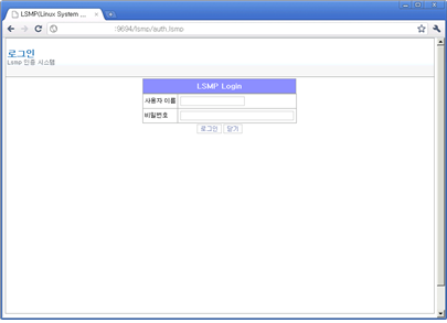

LSMP GUI(웹 인터페이스) 로그인
LSMP GUI에 접근하기 위해서는 웹브라우저가 필요하다. 웹 브라우저에 다음과 같이 입력한다.
http://서버주소:9694/
LSMP GUI에 접속하면 초기 lsmpd 실행 시 생성한 사용자와 비밀번호로 인증을 받아야 한다.

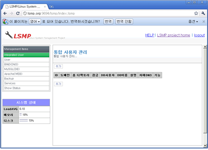

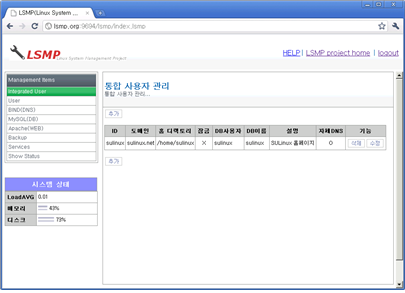

통합 사용자 관리
LSMP 통합 사용자 관리는 시스템 사용자, DB DB사용자, 웹서버 가상호스트, DNS 도메인을 통합하여 관리할 수 있는 기능을 제공한다. 시스템의 계정을 통합하여 관리하기에 용의하며, 생성되는 계정 및 정보는 사용자관리, DB관리 등에서 각각 정보를 관리 할 수 있다.
통합 사용자 리스트
위 스크린샷은 통합 사용자 리스트를 보여주는 화면이다. 다음과 같은 버튼을 제공한다.
추가 : 통합 사용자 추가
삭제 : 통합 사용자 삭제 (설정된 내역이 있을 때 나타남)
수정 : 통합 사용자 수정 (설정된 내역이 있을 때 나타남)
통합 사용자 추가
위 스크린샷은 통합사용자를 추가하는 화면이다. 다음과 같은 항목을 입력 하여 통합사용자를 추가한다.
ID : 추가할 시스템 계정
설명 : 통합사용자에 대한 설명
비밀번호 : 시스템 계정의 비밀번호
비밀번호 확인 : 비밀번호 확인을 위한 재입력
도메인 : 통합사용자가 사용할 도메인 (DNS 및 웹서버에 추가 됨)
DB사용자 : 생성할 MySQL 사용자 (입력하지 않으면 ID가 입력 됨)
DB이름 : 생성할 MySQL DB 이름 (입력하지 않으면 ID가 입력 됨)
DB암호 : 생성할 MySQL 사용자의 암호
(입력하지 않으면 ID의 비밀번호가 입력됨)
DB암호 확인 : DB암호 확인을 위한 재입력
자체 DNS : 자체 DNS 사용 여부 결정 (선택하게 되면 Bind 설정이 함께 됨.)
다음 그림과 같이 추가된 통합 사용자를 확인 할 수 있다.
위 스크린샷을 보면 통합 사용자가 추가 된 것을 볼 수 있다.
통합사용자 수정
통합 사용자에 대한 설명, 비밀번호, 잠금, DB 암호등을 변경할 수 있다.
통합 사용자 삭제
통합 사용자 리스트에서 삭제하고자 하는 사용자를 선택하고 삭제를 선택하면, 위 스크린샷과 같은 화면이 나타난다. 여기서 사용자 홈 디렉토리 삭제옵션을 선택할 수 있으며 선택을 하게 되면, 사용자 홈 디렉토리를 삭제하고, 그렇지 않으면 삭제하지 않고 남겨둔다.

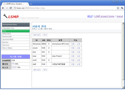

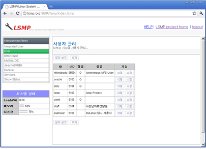

사용자 관리
LSMP는 시스템 사용자를 쉽게 추가/삭제/편집 할 수 있는 사용자 관리 기능을 제공한다. 시스템 명령어를 몰라도 쉽게 사용자 관리를 할 수 있다.

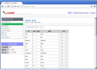

사용자 리스트 (일반사용자)
위 그림은 리눅스 시스템의 UID 500 이상의 사용자를 보여주고 있다. 다음과 같은 버튼을 제공하여 사용자를 쉽게 관리 할 수 있다.
모두 보기 : 시스템의 모든 사용자를 보여 줌
추가 : 사용자 추가
삭제 : 사용자 삭제
수정 : 사용자 정보 수정
사용자 리스트(모두보기)
위 그림은 리눅스 시스템의 모든 사용자를 보여주고 있다.
사용자 추가
사용자 ID, 비밀번호, 설명을 입력하여 사용자를 추가할 수 있다. 여기서 설명은 생략가능하다.
위 그림에서 추가된 사용자를 확인할 수 있다.
사용자 수정
사용자의 정보를 쉽게 수정할 수 있다. 추가와 다르게 홈 디렉토리, 쉘을 변경할 수 있으며 계정을 사용하지 못하게 잠글 수 도 있다.
사용자 삭제
사용자 리스트 화면에서 삭제할 사용자를 선택하고, 아래 삭제버튼을 선택하면 위와 같이 삭제 확인 화면을 만난다. “사용자 홈 디렉토리 삭제여부를 결정할 수 있다.

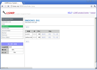

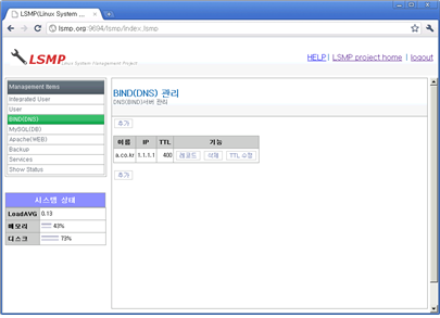

DNS서버(bind) 관리
LSMP는 대표적인 네임서버 bind의 도메인 및 도메인의 레코드를 관리 할 수 있다. DNS서버 설정 후 DNS 서버 Reload가 필요한 설정은 자동으로 Reload를 시켜준다.
도메인 리스트 관리
위 스크린샷은 설정된 도메인을 확인 보여주고 있다. 다음과 같은 버튼을 제공한다.
레코드 : 설정된 도메인의 레코드를 수정/삭제/편집 할 수 있다.
추가 : 도메인 추가
삭제 : 도메인 삭제
TTL 수정 : 도메인에 설정된 TTL 값 수정
도메인 추가
위 그림은 도메인을 추가하는 스크린샷이다. 도메인, IP, TTL 값을 넣어주면 도메인 설정 및 zone파일을 자동 생성한다. 생성된 zone파일의 레코드는 레코드 수정에서 편집할 수 있다.
다음 그림은 추가된 도메인을 확인 할 수 있다.
도메인 TTL 수정
위 그림과 같이 선택된 도메인의 TTL(Time To Live) 값을 쉽게 수정 할 수 있다.
도메인 삭제
도메인을 선택하고 삭제버튼을 선택하면 위와 같이 확인 창이 뜨며, 확인을 선택하면 쉽게 도메인을 삭제할 수 있다.
도메인 레코드 관리
위 그림은 선택된 도메인의 레코드를 확인하고 추가/삭제/수정 할 수 있는 레코드 관리기능이다. 쉽고 편리하게 레코드를 관리 할 수 있다.
레코드 추가
위 그림은 새로운 레코드를 추가하는 스크린샷이다. 이름, 타입, IIP(TXT레코드 선택 시 문자), 우선순위(MX 레코드 선택 시 입력) 등을 입력한다.
* 추가된 레코드 확인
위 그림과 같이 추가된 레코드를 확인 할 수 있다.
레코드 수정
위 그럼과 같이 선택된 레코드를 쉽게 수정할 수 있다. 이름, 타입, IP(TXT레코드 선택 시 문자), 우선순위(MX레코드 선택 시 필요)를 입력할 수 있다.
레코드 삭제
삭제하고자 하는 레코드 선택 후 삭제를 선택하면 위 그림과 같이 삭제 여부를 확인하고 레코드를 삭제 한다.

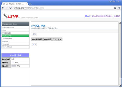

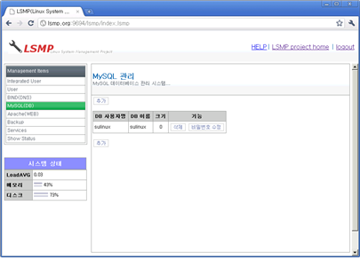

DB서버(MySQL) 관리
LSMPDB서버(MySQL)의 사용자 및 DB를 쉽게 추가/삭제 할 수 있으며, DB 사용자의 비밀번호를 쉽게 변경할 수 있는 기능을 제공한다. DB서버 설정 후 DB서버 권한 테이블 Flush 가 필요한 설정은 자동으로 Flush 시켜준다.
DB DB 사용자 현황
위 그림은 DB DB 사용자를 보여주는 LSMP의 스크린 샷이다. 기본적으로 DB 사용자 기준으로 보여지며, DB 사용자가 가진 DB가 여러개인 경우 여러 줄에 나타난다. DB DB 사용자 현황에서는 다음버튼을 제공한다.
추가 : DB DB 사용자 추가
삭제 : DB DB 사용자 추가
사용자 비밀번호 수정 : DB 사용자의 비밀번호 수정
DB DB 사용자 추가
위 그림은 DB DB 사용자를 추가하는 화면이다. DB 사용자, DB 이름, 비밀번호를 입력하여 DB DB 사용자를 추가한다. 이미 DB 사용자가 있을 경우, DB를 추가하고 추가된 DB의 소유권을 DB 사용자가 가지는 것으로 설정되며, DB가 이미 있는 경우는 DB가 생성되지 않는다.
* DB DB 사용자 생성 확인
DB를 추가하면 DB DB 사용자에 대한 리스트를 위와 같이 확인 할 수 있으며, 디스크에서 차지하는 용량까지 확인 할 수 있다.
DB 사용자 비밀번호 수정
위 그림은 DB 사용자의 비밀번호를 변경하는 스크린 샷이다. DB 사용자의 비밀번호를 위 그림과 같이 쉽게 변경 할 수 있다.
DB DB 사용자 삭제
DB DB 사용자를 선택하고 삭제를 선택하면 DB DB 사용자를 삭제할 수 있다. 한 사용자가 여러 DB가 있는 경우 선택한 DB만 삭제하며, 한 사용자가 하나의 DB만을 가진 경우 사용자 및 DB 모두 삭제한다.

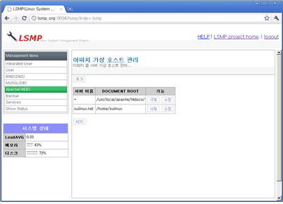

WEB서버(Apache) 가상호스트 관리
LSMP는 리눅스 웹서버 관리 중 가장 빈번히 일어나는 가상호스트 추가 및 삭제, 수정 기능을 제공한다. 모든 설정 후 웹서버 재시작이 필요한 부분은 자동으로 웹서버를 재시작 시켜 준다.

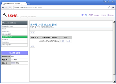

가상호스트 리스트
위 스크린샷은 현재 설정된 웹서버(Apache)의 가상호스트 리스트를 보여주는 스크린 샷이다. 다음과 같은 기능을 제공한다.
추가 : 가상호스트 추가
삭제 : 가상호스트 삭제
수정 : 가상호스트 수정
가상호스트 추가
위 그림과 같이 새로운 가상호스트를 추가 할 수 있다. 다음 항목 작성시 유의 해야 한다.
도메인 : 실 사용할 도메인을 입력한다. ( www.도메인 형태는 자동 추가됨)
가상 웹루트 : 실질적으로 존재하는 디렉토리를 지정해야 한다.
Redirect : 도메인으로 접근 시 다른 URL으로 전달시 사용한다.
URL : Redirect 선택 시 RedirectURL을 입력한다.
* 추가된 도메인 확인
위 그림과 같이 가상호스트가 추가된 것을 확인 할 수 있다.

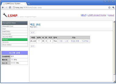

백업관리
리눅스 시스템 운영에서 가장 중요한 백업을 쉽고 편리하게 할 수 있는 기능을 LSMP에서 지원한다. 백업 항목, 주기, 백업된 파일을 쉽게 관리할 수 있는 기능을 LSMP에서 제공한다. LSMP의 백업은 cron, tar 명령어의 도움을 받아 수행된다.
백업정책 리스트
위 그림은 백업정책 리스트를 확인 할 수 있는 LSMP의 스크린 샷이다. 시스템에 설정된 백업 정책을 쉽게 확인할 수 있다. 다음과 같은 버튼이 있다.
추가 : 백업 정책을 추가한다.
삭제 : 선택된 백업정책을 삭제한다.
수정 : 선택된 백업정책을 수정한다.
백업된 목록 : 선택된 정책으로 백업된 데이터 목록을 확인 한다.
지금 백업 : 선택된 백업정책으로 지금 백업을 한다.
백업정책 추가
위 그림은 백업 정책을 추가하는 스크린샷이다. 각 항목은 다음과 같은 의미를 가진다.
이름 : 백업정책의 이름
저장 경로 : 백업된 파일이 저장될 경로 (백업 파일 형태: tar 또는 tar.gz )
압축 : 압축 여부
( 압축 여부에 따른 저장 형태 : 압축 : tar.gz, 압축 안함 : tar )
날짜 : 1~31일 정기 수행 날짜 ( * : 매일, */5 : 5일에 1, 1: 매월 1)
: 0~23( *: 매시, */2 : 2시간에 1, 04 : 매일 4)
: 0~59( *: 매분, */30: 30분에 1, 0 : 매시 0)
저장 기간 : 백업 파일의 저장 기간 ( 3 : 백업파일 3개 보관 )
파일 또는 디렉토리 : 백업 대상 파일 또는 디렉토리, 여러 디렉토리는 및
파일은 공백(<Space>)로 구분
( /etc : /etc디렉토리 하위 포함 전체 )
백업정책 수정
선택된 백업 정책을 쉽게 수정 할 수 있다.
지금 백업
선택된 백업 정책을 확인하기 위해서 설정된 규칙으로 백업을 시도 한다. 백업 대상의 양에 따라 많은 시간이 걸릴 수 있다.

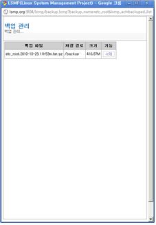

백업된 리스트 확인
위 그림은 앞에서 설정한 정책으로 백업을 수행하여 저장된 백업 파일을 보여주고 있다. 백업된 파일은 위와 같이 저장된 날짜로 된 파일이며, 불필요한 파일은 선택하여 쉽게 삭제할 수 있다.

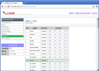

서비스 관리
LSMP는 리눅스 시스템의 서비스(/etc/init.d/*, /etc/xinetd.d/*)를 쉽게 관리할 수 있는 서비스 관리기능을 제공한다.
서비스 관리
위 그림은 리눅스 시스템의 서비스를 보여주는 화면이다. 다음과 같은 기능을 제공한다.
설정 : 서비스 설정 (시스템 부팅 시 자동시작)
해제 : 서비스 해제 (시스템 부팅 시 자동시작 안함)
시작 : 선택된 서비스를 시작한다.
정지 : 선택된 서비스를 정지시킨다.
재시작 : 선택된 서비스를 재시작한다.

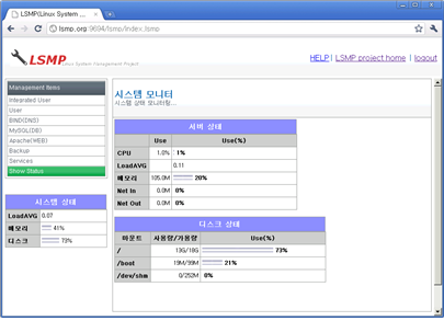

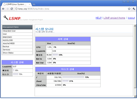

시스템 상태 모니터링
LSMP는 시스템의 현재 상태를 쉽게 확인 할 수 있는 서버 상태기능을 제공한다. CPU, 부하, 메모리, 트래픽, 디스크 용량등을 쉽게 확인 할 수 있다.
시스템 상태 모니터링
위 그림은 리눅스 시스템의 상태를 확인하는 스크린샷이다. 다음과 같은 항목을 확인 할 수 있다.
CPU 사용량 : CPU 사용량을 % 단위로 보여준다.
LoadAVG : 평균 로드 (1분간 평균 부하를 보여준다.)
메모리 : 사용하고 있는 메모리 용량 및 %를 보여준다.
Net IN : 서버로 들어오는 트래픽을 보여준다.
Net OUT : 서버에서 나가는 트래픽을 보여준다.
디스크 상태 : 각 파티션 및 디스크 사용량 및 총용량을 보여준다
